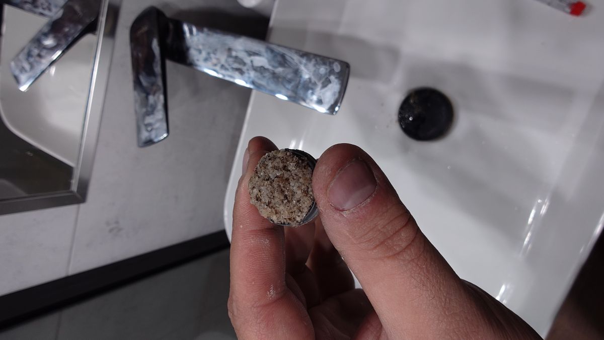

  • #9 21330464
    pkpintercity
    Posty: 1205
    Ocena: 58
    Jak wroce do domu to porobie wam fotki , jak wyglada u mnie armatura w tamtym tygodniu byla myta plus ten kamien kotlowy na sitkach

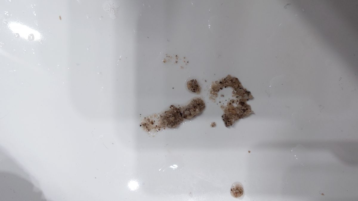

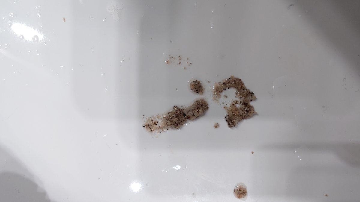

  • #12 21331330
    pkpintercity
    Posty: 1205
    Ocena: 58
    Co powiecie na to.
    Osoba trzyma skalę kamienia lub osadu, obok umywalki w łazience. Resztki brudu w zlewie. Zanieczyszczenia w zlewie Brudne ziarna i czarny korek w zlewie

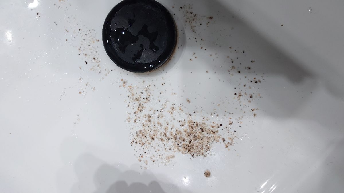

  • #14 21331341
    pkpintercity
    Posty: 1205
    Ocena: 58
    I takie coś mam gdzie w kranach. Pralka i zmywarka działa więc to nie jest na zimnej wodzie tylko na ciepłej. Co jakiś czas muszę odkręcić deszczownie i czyścić sitka bo tyle syfu jest na ciepłej wodzie a na zimnej elegancko nie ma nic. To akurat mogę załatwić łatwo. Mam kupiony filtr do wody założę zaraz za licznikiem i z głowy ale co z kamieniem. Stacji uzdatniania nie mogę dać. Więc chyba muszę się pogodzić z ta woda. Bo to na bank jest z ciepłej. Mieszkałem na osiedlu obok 30lat i tam u mamy nie ma ciepłej wody tylko zimna i ogrzewana przez Junkers i nie było tam nigdy żadnych problemów. Po przeprowadzce tutaj masakra

    Wow, taki syf widziałem raz w nowym budynku gdzie deweloper nie zrobił płukania instalacji po wybudowaniu, a materiał z którego była zrobiona leżał sobie w piachu na budowie. Jak ta instalacja u was w bloku działa? Przy takim syfie to płytowy wymiennik zaraz zaklei, a co dopiero filtry :-) Piony i poziomy ocynk czy PP?

    #19 21331526
    Michał_74
    Poziom 34  
    Posty: 2993
    Pomógł: 184
    Ocena: 621
    Przyjrzyjcie się dokładnie zdjęciom. To nie syf z kamienia a zanieczyszczenie piachem. Kamień kotłowy nie ma tych przezroczystych ziarenek. No chyba że mi ekran przekłamuje.

  • #21 21331571
    pkpintercity
    Posty: 1205
    Ocena: 58
    To nie jest piach. To nie są ziarenka, tylko takie płatki bardziej. No filtr założę ale czy mogę założyć jakieś urządzenie żeby nie mieć osadów ??
