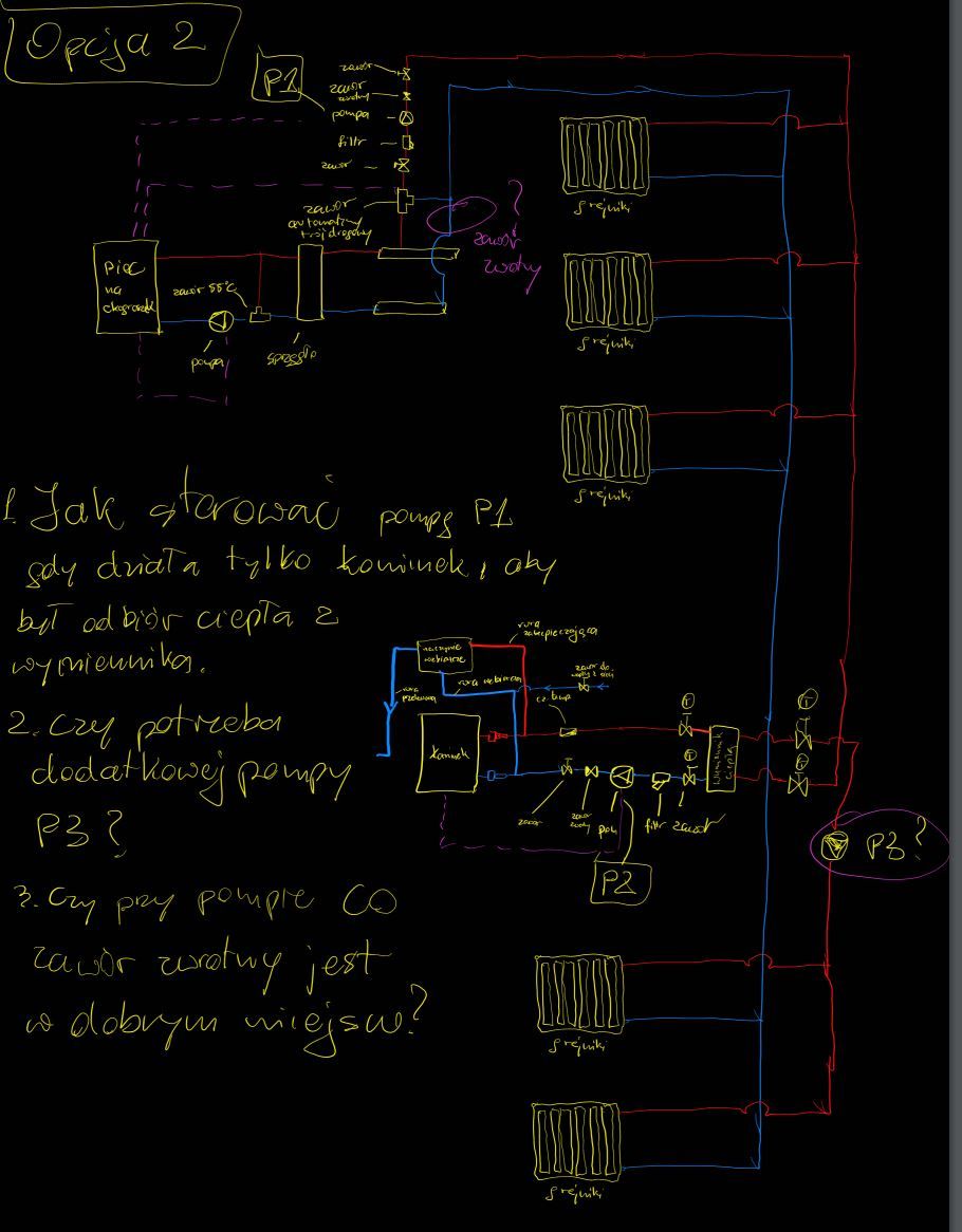

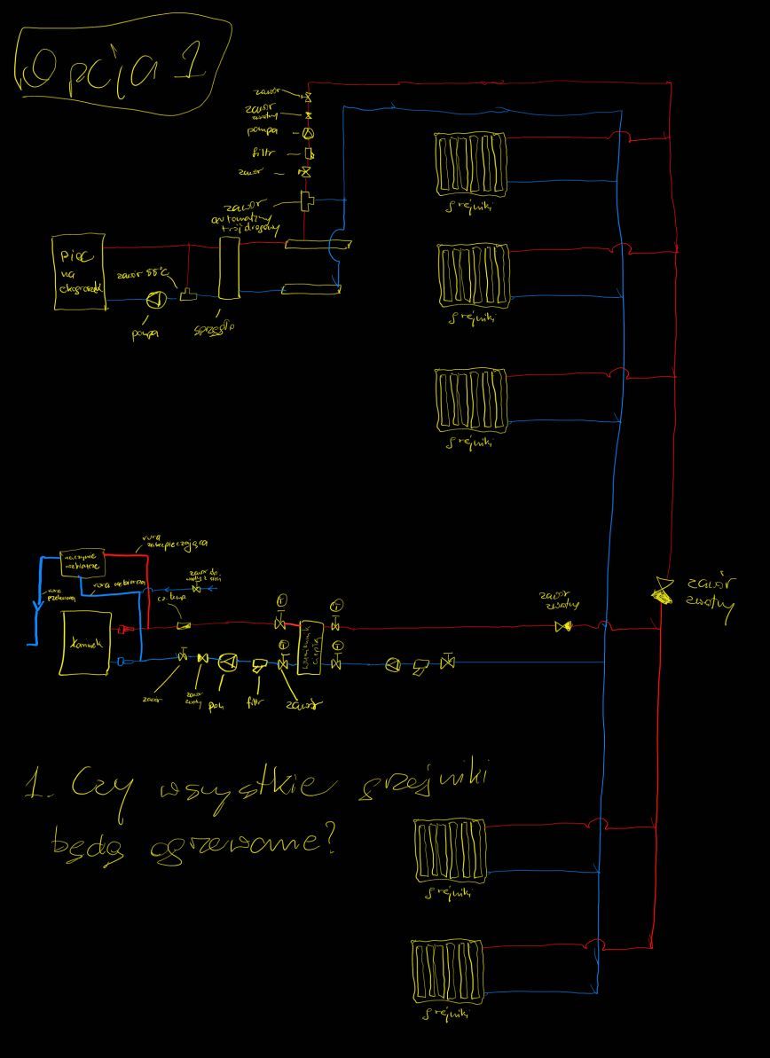

    Witam, mam w domu piec na ekogroszek w układzie zamkniętym, zasila instalacje grzejników oraz podłogówkę. Piec 20kW.
    Chciałem podłączyć do istniejącego systemu kominek z płaszczem wodnym ale tylko aby zasilał grzejniki - kominek w systemie otwartym powiedzmy o mocy 10kW więc i tak wszystkiego nie zasili a dogrzewałby dom grzejnikami na wiosnę czy jesień. Grzejniki mam na 1szym piętrze. Jak to poprawnie podłączyć. Dodam, że kominek jest daleko od pieca więc chciałbym uniknąć prowadzenia rur z kominka do kotłowni i podłączania kominka tak by zasilał wszystko.
    Chciałbym, aby była możliwoś pracy Kominek-Piec oraz sam Kominek albo sam Piec - więc wszystkie kombinacje.
    Załączam dwa schematy - opcja 1 - chyba nie będzie działać bo chyba nie zasili wszystkich grzejników oraz opcja 2 tańsza ale czy potrzeba dodatkowej pompy. Bardzo proszę o porade i z góry dziękuje.
    W odpowiednie miejsca instalacji wstawiasz zawory trójdrożne na zasilaniu i powrocie. Wykonujesz instalację łączącą kominek z zaworami a ich położeniem wybierasz źródło ciepła zasilającego grzejniki.
    Należy przeanalizować czy pompa obiegowa dla obiegu kominek - grzejniki, będzie potrzebna czy nie.
    majchrzak1 napisał:
    Chciałbym, aby była możliwość pracy Kominek-Piec oraz sam Kominek albo sam Piec
    To komplikuje instalację aby przeciwdziałać sytuacji gdy temperatury wody wyjściowej z obu instalacji będą znacząco się różnić. Prawdopodobnie będą potrzebne automatyczne mieszacze wody z obu źródeł.

    Vodiczka dzięki za podpowiedz. Na przykładzie Opcji 2 tak jak na pliku pdf wydaje mi się, że tak to będzie działać:
    1. Wspólna praca piec-kominek: Pompa P1 która aktualnie obsługuje grzejniki popchnie wode poprzez wymiennik ciepła i grzejniki. Najczęściej na grzejniki wysyłam wode od 36 - max 50C w zależności od temperatyry na dworze. Piec sam reguluje. Teraz załużmy, że pic wysyła 40C, przechodząc przez wymiennik ciepła woda ogrzeje się do 55C i dalej wyśle na grzejniki 55C. Na powrocie woda będzie już miała powiedzmy 45C. Jeśli na powrocie będzie więcej niż temp zadana to zawór trójdrożny grzejników przy piecu się zamknie i grzejniki w zasadzie będą ogrzewane przez kominek. Piec będzie ogrzewał tylko podłogówkę. Jeśli temp powrotu będzie mniejsza od zadanej to piec doda temperatury otwierając zawór trójdrożny.
    Pytanie tylko czy popma przy piecu P1 pchnie wode przez grzejniki i dodatkowo przez wymiennik - ciekawe jakie opory ma wymiennik.
    2. Praca tylko Kominek: Zawór trójdrożny jest zamknięty to znaczy, że cały układ jest na obiegu grzejnikowym. Pompa P1 zostanie załączona przez sterownik kominka i pchnie całą wodę tak jak powyżej. Tutaj nie ma już żadnej temperatury zadanej - wszystko zależy od tego jak rozpale w kominku, chociaż mam sterowanie przepustnicą powietrz dolotowego do kominka.
    3. Praca tylko Piec: Wszystko pracuje tak jak do tej pory z tą różnicą, że woda pchana pompą P1 przechodzi w pewnym miejscu instalacji przez wymiennik, więc będą jakieś małe straty ciepła i pewne opory przepływu.
    Już mam prosty układ do sterowania pompą P1, żeby była obsługiwana bez kolizji czyli:
    1. Piec-kominej - obsługuje piec jak do tej pory
    2. tylko kominek - obsługuje sterownik kominka - załącza pompe P1 razem z pompą obiegową P2
    3. Tylko piec - obsługuje piec tak jak do tej pory.
    Układ na jednym przekaźniku ze stykiem normalnie otwartym i ze stykiem normalnie zamknięty na zasilanym 230V.
    Co o tym myslisz? Pójdzie to?

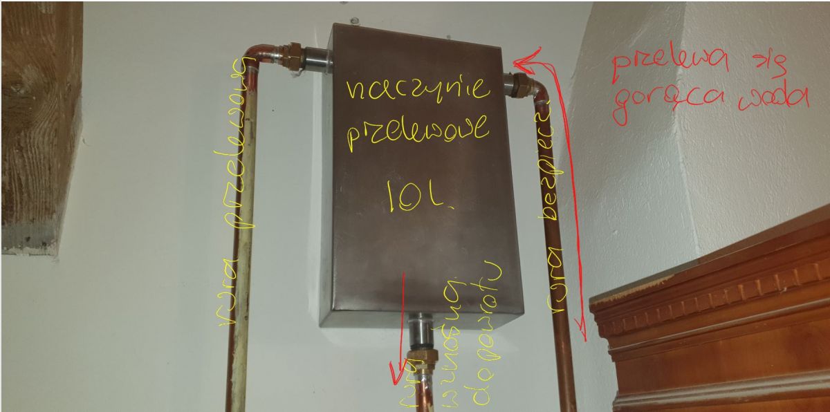

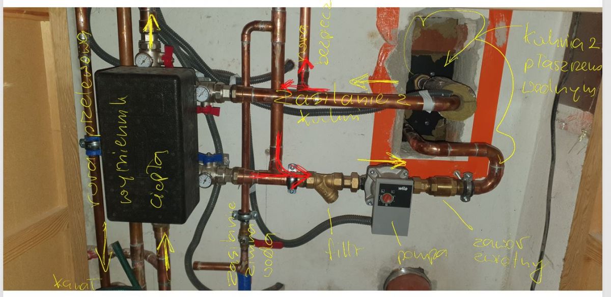

    Kontynuując temat, wszystko już podłączyłem, układ ładnie grzeje, tylko grzejniki i wszystko w zasadzie dobrze chodzi, poza jednym mankamentem.
    W układzie otwartym, czyli obiegu kominka/kuchni z płaszczem wodnym, po załączeniu pompy woda przechodzi przez wymiennik ciepła i grzeje wodę w grzejnikach, ale również przelewa się w naczyniu przelewowym. Efekt jest taki, że naczynie przelewowe jest tak gorące jak grzejniki, poza tym po pewnym czasie woda w zbiorniku zaczyna chlupotać i jest to dość głośne, po pewnym czasie trzeba też uzupełnić wodę w zbiorniku.
    Zbiornik jest zamontowany na wysokości około 4,5 m nad pompą, pompa Wilo w teorii może podnieść wodę na maks. 6 m, ale jest ustawiona na najniższą wydajność.
    Proszę o radę, co zrobić, żeby cała woda płynęła na wymiennik, a nie częściowo również przez rurę bezpieczeństwa. Załączam dwa zdjęcia z opisem.
    Z góry dziękuję.

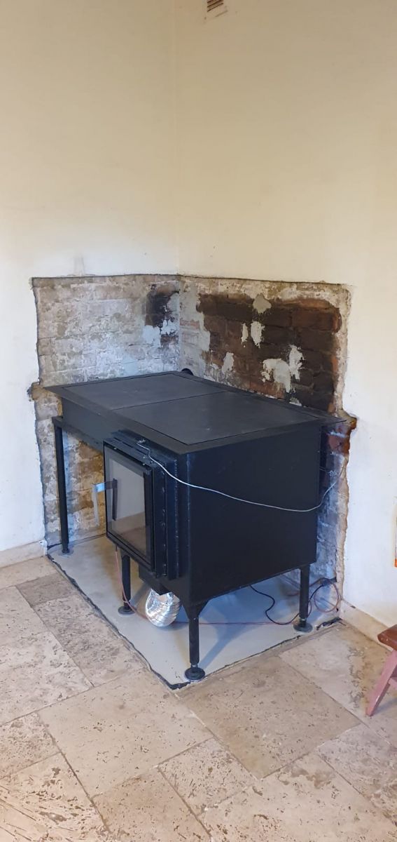

    Hej, Załączam zdjęcie kominka/kuchni w pomieszczeniu. Model to Cocus z firmy Kokoszka-Lotz. Tak rozmiem schematy, standardowe symbole. Wrzuciłem pliki PDF, bo mogę je edytować, ale OK, wrzucę też JPG.
    Czarny piec kuchenny Cocus firmy Kokoszka-Lotz w pomieszczeniu z odsłoniętą ścianą z cegieł.
    Szkic schematu instalacji grzewczej z kominkiem i grzejnikami. Schemat instalacji grzewczej z opcją 2, bez pompy P3. >>21331328
    Zostało zainstalowane zgodnie z opcją 2 bez pompy P3 i działa, bardzo dobrze grzeją grzejniki. Mam tylko mały problem ze zbiornikiem przelewowym w układzie otwartym - problem opisałem w poście powyżej.
