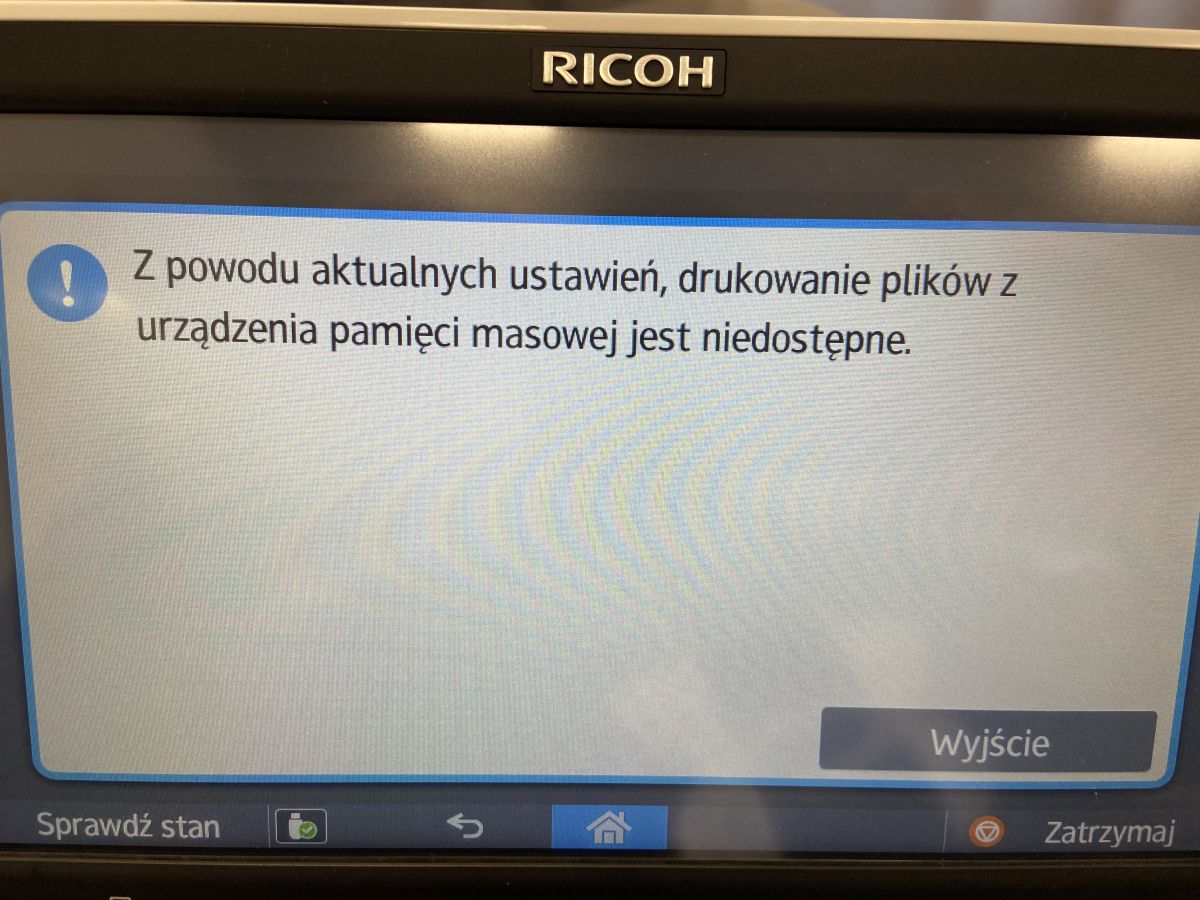

    I mam problem z urządzeniem Ricoh c307 a mianowicie chodzi o możliwość drukowania z pendrive'a.
    W opcjach jest aktywowany dostęp do karty SD oraz nośnik pamięci masowej USB.
    Kiedy jednak chcę uruchomić opcję drukuj z USb to wyskakuje komunikat, jak na foto
    Wyświetlacz urządzenia Ricoh z komunikatem o niedostępności drukowania z pamięci USB.
    Co ciekawe i ważne opcja skanowania do SD i USB działa. Można eksplorować nośniki i ustalić do jakiego katalogu ma zapisać.
    Dodam że.w trybie serwisowym, w kodach pamięć USB jest uruchomiona (na 1).
    Proszę o podpowiedź gdzie szukać parametrów do zmiany?

    Dodaj foto. Bo coś nie weszło.
    Jako administrator aktywuj opcje.

    Sprawdź w Printer SP SP1-110-002 (Media Print Device Setting)

    Dokładnie tak ... to był ten problem.
    Ustawiłem na 1 i działa.
