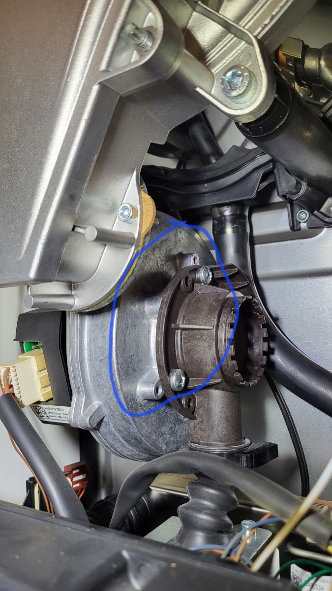

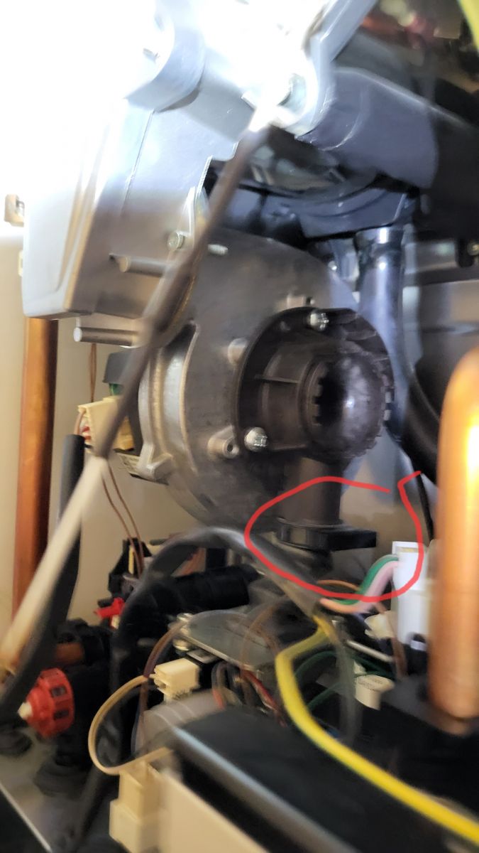

    Mam problem z wyciekiem gazu kocioł gazowy Ferolli Bluehelix, w miejscu wentylatora i plastikowego króćca. Przy załączeniu pokazuje detektorem u góry do 500 ppm. Mam pytanie, jak ściągnąć tą zawleczkę (zdjęcie numer 2)? Z góry dzięki Panel sterowania kotła gazowego Ferroli Bluehelix Tech RRT. Wnętrze kotła gazowego Ferolli Bluehelix z zaznaczonym miejscem problematycznym. Zdjęcie części kotła gazowego Ferolli Bluehelix z zaznaczonym elementem przy wentylatorze.

    Witam. A próbowałeś podważyć płaskim śrubokrętem wkładając go w szczelinę między częścią ząbkowaną a gładką?.

    Nie ,bo nie chciałem uszkodzić,nie wiem czy z zewnątrz odgiąć to

    Witam. To odkręć sama zwężkę od wentylatora jeśli boisz się dotykać zawleczki. Tam są 3 śruby na krzyżak ph2.

    Ale właśnie ten element plastikowy co wchodzi do wentylatora na te 3 śruby chce wymienić,bo w miejscu tego łączenia plastikowego z wentylatorem przepuszcza gaz

    Zrobie i wrzucę,a wymuenie przy tym mikser zeby mieć pewność że tam jest szczelnie kiedzy nim,a wentylatorem,wracając do tej zawleczki,wie ktoś jak konkretnie się ją odpina?
    #18 21334260
    kz61
    Posty: 593
    Pomógł: 108
    Ocena: 317
    To jest zacisk. Zewnętrzną część tego pogrubienia pchać w dół aż się wyczepi. Zapinanie normalnie, ściskać aż zaskoczy.

    Analiza spalin wyszła ok,po wymianie zwężki venturuego która jest przykręcana do wentylatora ,odczyt był lepszy,ale od czasu do czasu pokazało jakieś śladowe ilosci
