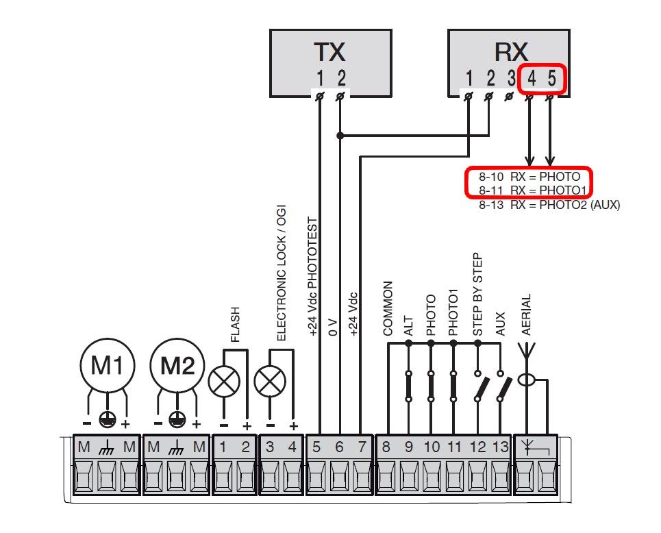

    Prawdopodobnie FOTO podłączył w miejsce FOTO 1, masz dwie pary fotokomórek czy tylko jedną, przy prawidłowym podłączeniu fotokomórek powinno być tak że fotokomórki przy wjeździe nie powinny reagować na przecięcie ich wiązki, przy wyjeździe z posesji fotokomórki FOTO1 powinny zatrzymać bramę.
    Zaciski 4 i 5 fotokomórki RX zewnętrznej, czyli FOTO powinny być podłączone pod zaciski 8 i 10 centrali napędu, natomiast przy FOTO 1 zaciski fotokomórki RX 4 i 5 powinny być podłączone pod zaciski 8 i 11 centrali napędu, sprawdź czy tak jest.
    Po za tym na załączonym obrazku widzę zworki miedzy 8 i 11 oraz 10 i 11 i to jest dla mnie nie zrozumiałe.
    Schemat połączeń fotokomórek z oznaczeniami zacisków.

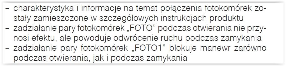

    W/g instrukcji tak powinny działać prawidłowo podłączone fotokomórki, patrz niżej.
    Fragment instrukcji dotyczącej podłączenia fotokomórek do napędu bramy.
  • #3 21333031
    grabson7
    Posty: 7
    >>21332936 Mam tylko jedną parę fotokomórek. To jak powinny być zrobione te zworki?
    #4 21333082
    rokbok
    Poziom 40  
    Posty: 4299
    Pomógł: 637
    Ocena: 1012
    Fotokomórki masz na zewnątrz, czy od wewnątrz, jeżeli to pierwsze to fotokomórka RX i jej zaciski 4 i 5 podłączasz pod 8 i 10 centrali, a zaciski centrali 8 i 11 mostkujesz, jeżeli masz fotokomórki od wewnątrz to 4 i 5 fotokomórki RX podłączasz pod 8 i 11 centrali, a jej zaciski 8 i 10 mostkujesz.
  • #5 21333118
    grabson7
    Posty: 7
    >>21333082 Mam fotokomórki na zewnątrz. Ok, w takim razie wezwę go i niech to poprawia wg Twojego zapisu. Bardzo Ci dziękuję.
