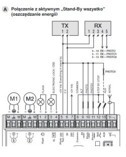

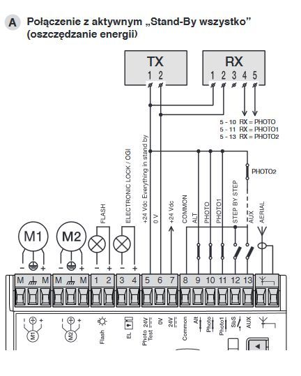

    Witam, zamontowałem centrale Nice Mc 424 L10 spiołem siłowniki (2024) foto (Bf ) itd. Zrobiłem wykrywanie ograniczników i wszystko działa tz. Otwiera zamyka, po przecięciu linia foto w niej zapala się dioda czerwona ale nie zatrzymuje ruchu bramy. Moje podłączenie foto to stand by oszczędzanie energii. 1 z Tx i RX do 5 centrali 2 z Tx i RX do 6 centrali. 4 z RX do 5 centrali, 5 z RX do 10 centrali. Mostki 5-9-11. Proszę o pomoc co po drodze zrobiłem źle lub co pominąłem. Z góry dziękuję za pomoc

    Jeśli spinasz „Stand-By wszystko” (oszczędzanie energii) powinieneś podłączyć dokładnie wg schematu z instrukcji:
    Nice Mc 424L10 zamyka, otwiera po przerwaniu linia foto.
    Sprawdź dokładnie połączenia czy tak masz.
    Dalej aby to działało musisz aktywować funkcję: Stand-By / Fototest która fabrycznie jest nie aktywna.

    Tak z sieci, słowa oszczędzanie energii 😁 tak na mnie zadziałały że postanowiłem tak to podłączyć. Czyli jakie jest najlepsze podłączenie?
    Teoretycznie jest tak podłączona jak na rysunku ale nic nie aktywowałem.

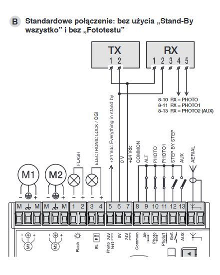

    Podłącz standardowo wersja B:
    Zacisk 4 RX do zacisku 8 centrali
    Zacisk 5 RX do zacisku 10centrali
    Mostek 8 - 9 - 11

    Zmieniłem dziś na tą opcję B ale bez zmian foto nie blokuje ruchu bramy, diody się zapalają po zasłonięciu foto, czyli jest połączenie ok. Zastanawiam się czy któryś kabel z RX z zacisku 4lub 5 gdzieś po drodze mi się nie wypioł bo centralka miała być w innym miejscu ale było tam trochę ciasno i ja przesunąłem o 1.5m i musiałem przedłużać kable. Pytanie teraz czy wtedy brama by się otwierała? Pogoda trochę kiepska ale zrobię bajpas bezpośrednio z RX z 4i5 do centralki i wtedy zobaczymy.
    Pytanie drugie czy wtedy muszę kasować pamięć centralki gdy zmieniłem podłączenie fotokomórek?
    Moje podłączenie, nad 9 do 11 świeca się diody czerwone a nad 8 miga zielona. L1 świeci się bez migania.

    Problem rozwiązany, brak przejścia z RX z zacisku 4 lub 5 do centrali.
