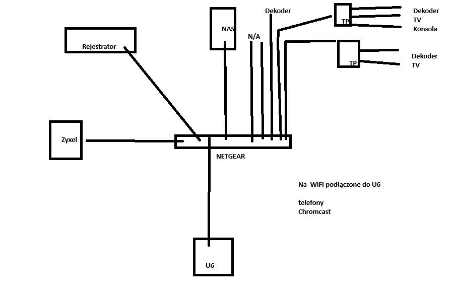

    Mam problem u siebie z siecią i chciałbym prosić o pomoc. Internet mam za pomocą routera Zyxel LTE5398-M904 i jest spięty ze switchem Netgear 16p GS116GE.
    Do tego Netgeara są wpięte: 5x LAN do każdego pokoju i w 2 pokojach jest jeszcze mały switch TP-Link, do którego są wpięte TV, dekoder, konsola w jednym pokoju, a w drugim TV i dekoder. Pozostałe 3 LAN-y są niepodłączone. Następnie do Netgeara wpięty jest dysk sieciowy D-Link, rejestrator od kamer oraz AP Ubiquiti U6 Lite, który zastępuje WIFI (Zyxel ma wyłączone WIFI).
    I teraz problem jest z tym, że często nie mogę dostać się na dysk sieciowy, mimo że łączę się Chromecastem, który jest podłączony po WIFI do U6, lub zrywa połączenie w trakcie oglądania przez DLNA poprzez TV, lub dekodery nie widzą się w multiroomie, oraz co najdziwniejsze, nadal w menu Zyxela w urządzeniach podłączonych na LAN widnieje kilka sprzętów, które fizycznie są spięte ze switchem lub po WIFI z U6.
    Zyxel spięty jest ze switchem portem LAN-LAN.
    Proszę o radę

    traweczka1
    Posty: 50
    Schemat sieci domowej z urządzeniami połączonymi do routera Netgear.
    Nie wiem czy taki rysunek na szybko cos da ale tak to wyglada.
    te N/A to po prostu nie podlaczone nigdzie lany
    Dekodery to polsat
    tyle tylko ze zrywa polaczenie tez na tv ktore jest spiete lanem. Co do wifi to akuart to dom na uboczu gdzie nie ma zadnych innych sieci i kazdy kanal jest dostepny.

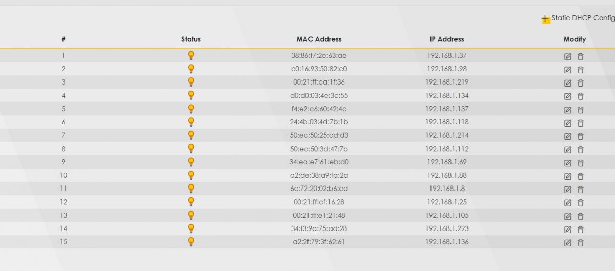

    Mam zrobione dla NAS-a, dla laptopa, ale nadal jest problem. Chyba że mam wszystkie przetestować na stałym IP. Zrzut ekranu przedstawiający listę urządzeń podłączonych do sieci domowej, zawierającą kolumny: Status, Adres MAC, Adres IP i Modyfikuj.
    To są wszystkie obecne urządzenia w domu podłączone, ale czy powinny być tu też te, które łączą się po WiFi przez U6??
