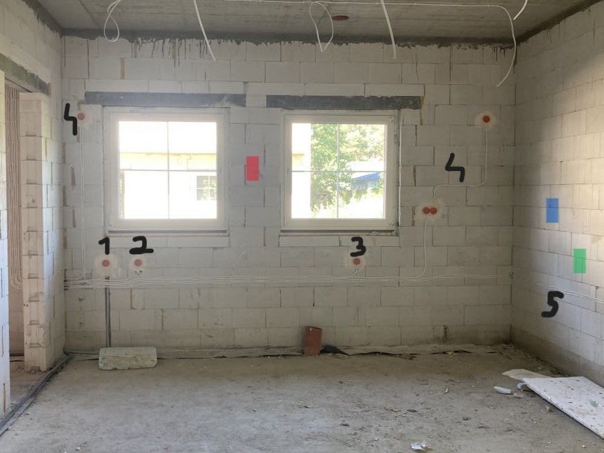

    Pusty pokój z oznaczeniami kolorystycznymi na ścianie i kablami na suficie.

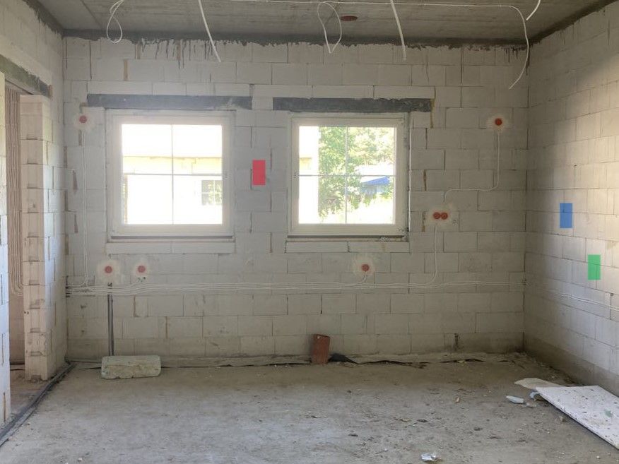

    Proszę o informację, jak najlepiej dorobić poniższe kontakty - czy ciągnąć kabel z najbliższego istniejącego punktu, czy dorabiać z biegnącego niżej głównego przewodu?
    CZERWONY - pojedynczy pod okap,
    NIEBIESKI - potrójny (do małego AGD, jak ekspres kawowy) -> oddzielny kabel do każdego kontaktu?
    ZIELONY - potrójny (do mikrofalówki, piekarnika i lodówki) -> oddzielny kabel do każdego kontaktu?
    Nie jestem specem, więc pytanie, jak najbezpieczniej to zrobić, żeby uniknąć późniejszych problemów.
    Wielkie dzięki za odpowiedź!

    Odrębne obwody dla odbiorników o mocy powyżej 2 kW, czyli przewód od rozdzielnicy do gniazda. To taka najprostsza wskazówka.

    tracz86 napisał:
    Proszę o informację, jak najlepiej dorobić poniższe kontakty...
    Dla sprzętu AGD dużej mocy (np. piekarnik) bezwzględnie wymagane jest wykonanie odpowiednio zabezpieczonego osobnego obwodu zgodnie z obowiązującymi normami. Także pozostałe gniazda w kuchni powinny być wykonane zgodnie ze sztuką. Do wykonania takiej instalacji potrzebna jest wiedza i sprzęt, więc proponuję poprosić o pomoc kompetentnego elektryka. Jeśli chcesz maksymalnie obniżyć koszty, to umów się na przykład na samodzielne wykonanie większości "brudnych prac", czyli kanałów do prowadzenia przewodów, bruzdowania i kucia, czy wiercenia otworów pod puszki instalacyjne. Ale te prace, które decydują o bezpieczeństwie domowników, zostaw fachowcom.

    Ja proponuję tak:
    1) Okap, ekspres kawowy, lodówka i mikrofalówka: zasilane z najbliższego dostępnego punktu czyli przewodu dla gniazdek w kuchni.
    2) Dla piekarnika elektrycznego nowa linia z rozdzielni.
    Masz na jednym zabezpieczeniu 16 A dostępne około 3600W mocy przy obciążeniu długotrwałym.
    Jakiej mocy będzie piekarnik??

  • #6 21334130
    tracz86
    Posty: 9
    Problem w tym że dom jest wykończony więc dokładanie nowego obwodu nie wchodzi w grę.
    Zaznaczyłem oddzielne obwody w kuchni:
    1 - INDUKCJA
    2 - PIEKARNIK
    3 - ZMYWARKA
    4 - KONTAKTY KUCHNIA - te dwa górne nie będą w ogóle używane
    5 - KONTAKTY SALON
    Piekarnik ma być tam gdzie ZIELONY (razem z lodówką jeśli wchodzi w grę) wiec zupełnie po drugiej stronie kuchni, Zmywarka zostaje tam gdzie jest 3.
    Piekarnik - moc 2000 W, Lodówka 200 W, Mikrofalówka 1000 W, Okap 168 W, Zmywarka 1000 W
    Wnętrze nieukończonej kuchni z zaznaczonymi obwodami elektrycznymi na ścianach.
    Ze zdjęcia to nie wynika? Wygląda, że można jeszcze wszystko zadziałać.
    I tak zastanawiam się, kto wymyślił takie usytuowanie gniazd.
  • #8 21334192
    tracz86
    Posty: 9
    To jest stare zdjęcie, na teraz jest otynkowane jeszcze przed położeniem płytek. Oczywiście deweloper tak wymyślił, niestety wodę też musieliśmy przenosić w inne miejsce.
    No to przynajmniej nie trzeba będzie rwać płytek ;-)
    tracz86 napisał:
    Oczywiście deweloper tak wymyślił...
    Warto "patrzeć na ręce" i uzgadniać tego typu "drobnostki" na odpowiednim etapie budowy. Taniej wychodzi ;-)

    tracz86
    Posty: 9
    Na etapie budowy nie było możliwości zmieniania instalacji elektrycznej, więc teraz trzeba kombinować, niestety.

    tracz86
    Posty: 9
    Koszt to koszt, pytanie, do którego obwodu można bezpiecznie podpiąć piekarnik.
    RG jest w linii od kuchni, parę pomieszczeń dalej w schowku.
    Bezpieczna i funkcjonalna instalacja jest ważniejsza niż w tym przypadku poniesione koszty.
    W związku z tym że prawidłowe podpowiedzi zostały udzielone temat zamykam.
