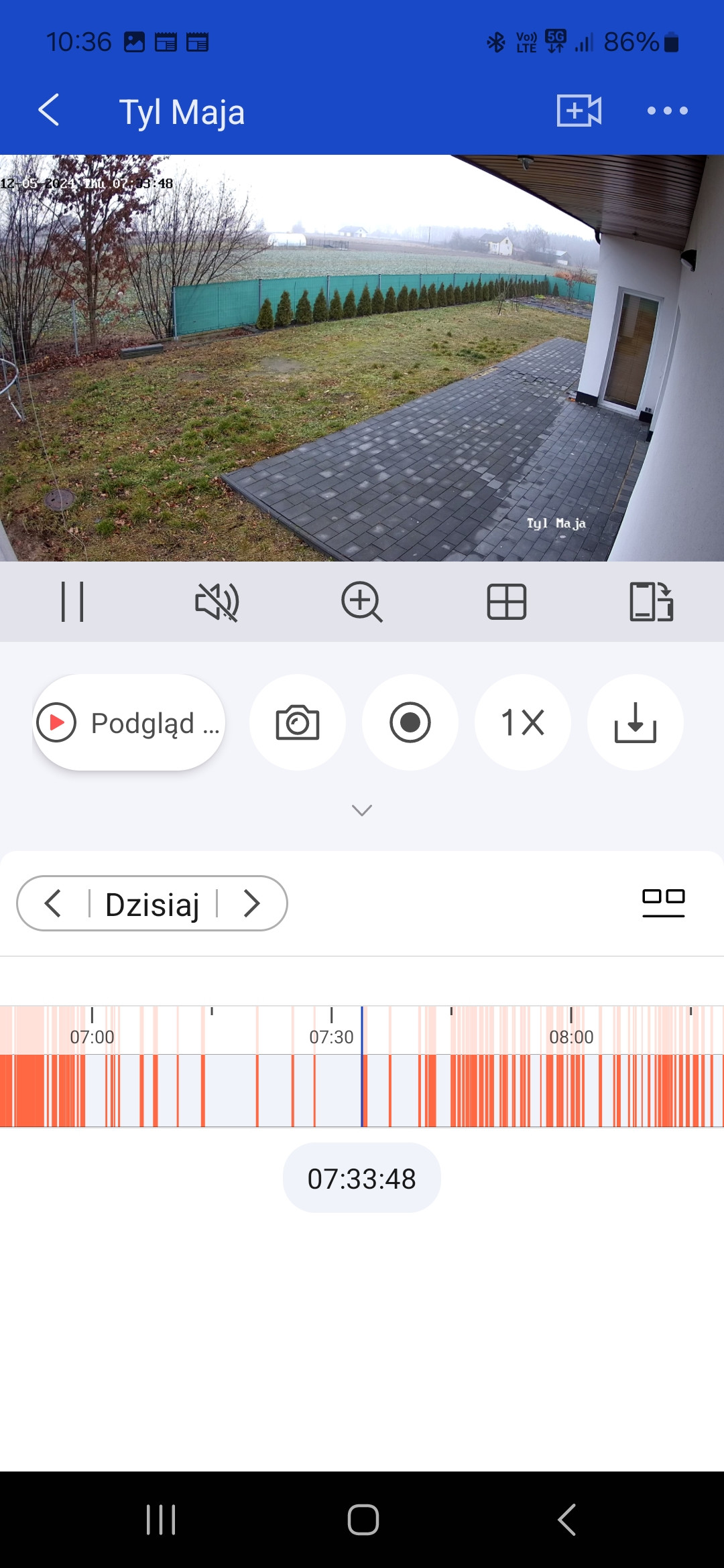

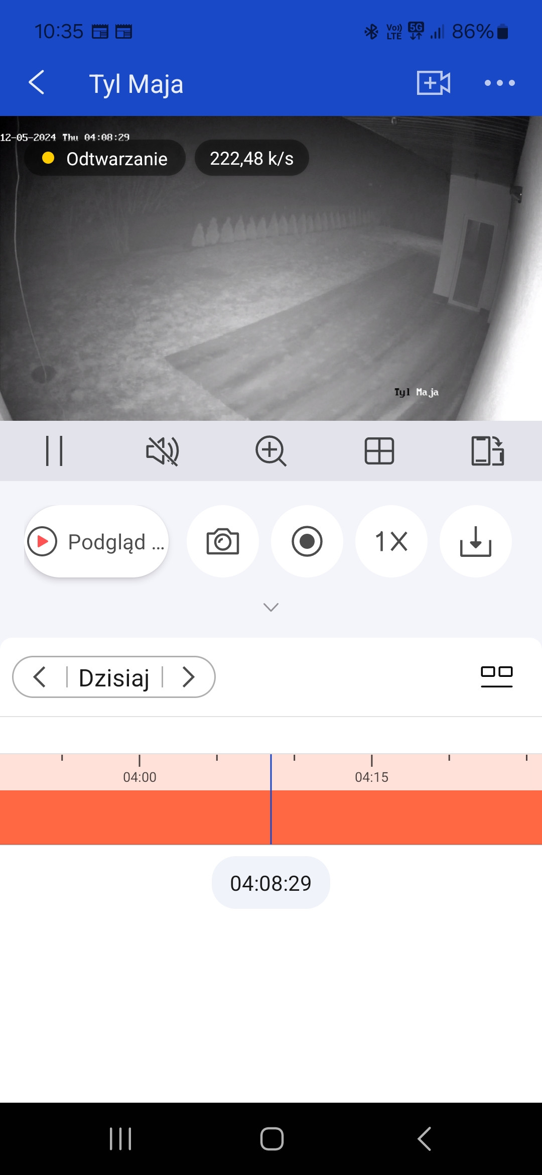

    Witam, mój monitoring to 4 x kamera Annke AC500, rejestrator Annke AE-N48PBB000-V2, IP 8 kanałowy 6Mpx, H.265, RTSP i ONVIF, HDD 2 TB. W kamerach jako backup zainstalowane są karty microSD Hikvision SDHC 64GB, HS-TF-C1, odczyt 92MB/s, zapis 20MB/s. Problem polega na tym, że na kartach microSD nie ma ciągłego zapisu. Dzieje się tak na wszystkich czterech kamerach i jest to loteria, czasem zapis jest ciągły przez kilka godzin, a potem przerwy w nagrywaniu przez cały dzień. (foto zapisu w załącznikach), każda kamera inaczej. Formatowanie kart w kamerach nic nie daje, efekt się powtarza. Na rejestratorze ustawione mam kodowanie obrazu H265 i nagrywanie 20 fps (3072*1728), zapis na HDD ze wszystkich kamer jest ciągły, bez żadnych problemów. Co może być przyczyną takiego stanu rzeczy, czy jakieś ustawienia w rejestratorze lub kamerach są zbyt wysokie i karty nie domagają z tego powodu.

    A nie jest tak, że w nocy jest zapis ciągły, a w ciągu dnia gdy obraz ma większy bitrate to przerywa?
    Próbowałeś innych kart?

    No nie, tak nie jest. Każda karta sama sobie, czy noc, czy dzień, to czasem nagrywa ciągle, a czasem przerywa. Chyba tak zrobię i sprawdzę inne karty. Wydawałoby się, że od Hikvision powinno działać bez problemu. No chyba że to nie wina kart.
