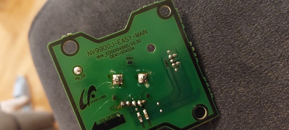

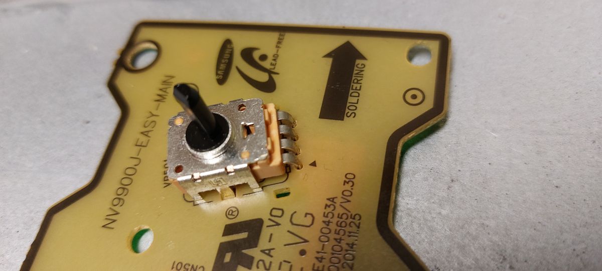

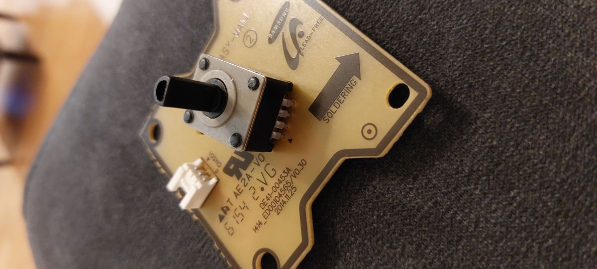

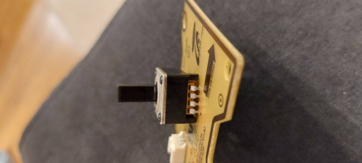

    Witam, poszukuje takiego enkodera jak na zdjęciach do piekarnika Samsung.
    Zbliżenie na enkoder do piekarnika Samsung zamontowany na płytce drukowanej. Enkoder na płytce drukowanej do piekarnika Samsung. Płytka drukowana enkodera NV9900J-EASY-MAIN z uszkodzonymi lub brakującymi elementami.
    AI: Jaki jest dokładny model piekarnika Samsung, do którego potrzebujesz enkodera?
    NV75J3140BB.
    AI: Czy możesz opisać, dlaczego potrzebujesz nowego enkodera? Czy obecny jest uszkodzony, czy go brakuje?
    Obecny enkoder uszkodzony.

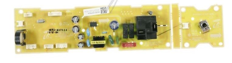

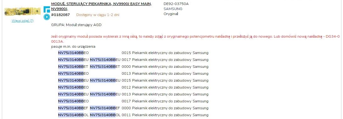

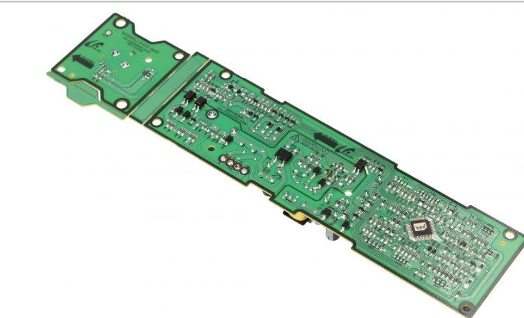

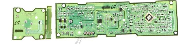

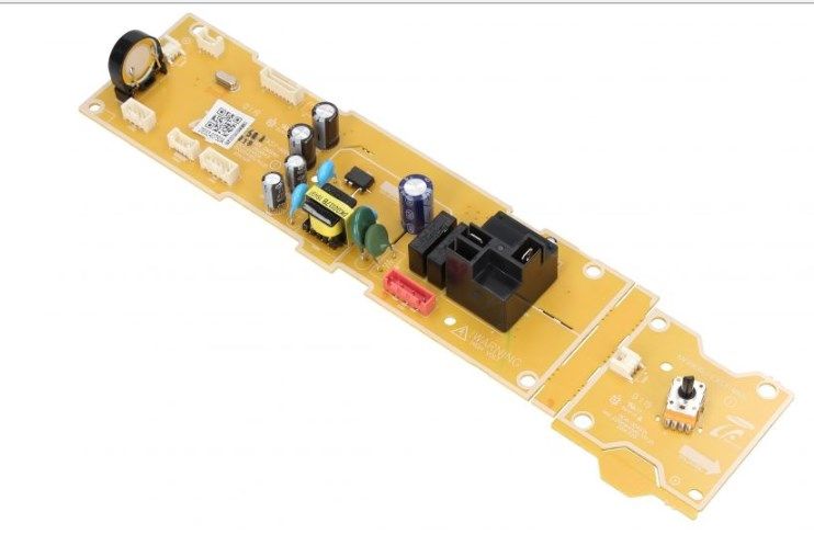

    Mam dostęp do całego modułu o oznaczeniu oryginalnym DE92-03750A.
    Płytka drukowana z oznaczeniem DE92-03750A. Zrzut ekranu prezentujący moduł sterujący piekarnika Samsung NV9900J. Płytka obwodu elektronicznego z komponentami. Zielona płytka drukowana z elementami elektronicznymi i złączami. Płytka drukowana z komponentami elektronicznymi na złotym tle.

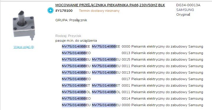

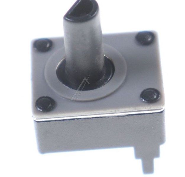

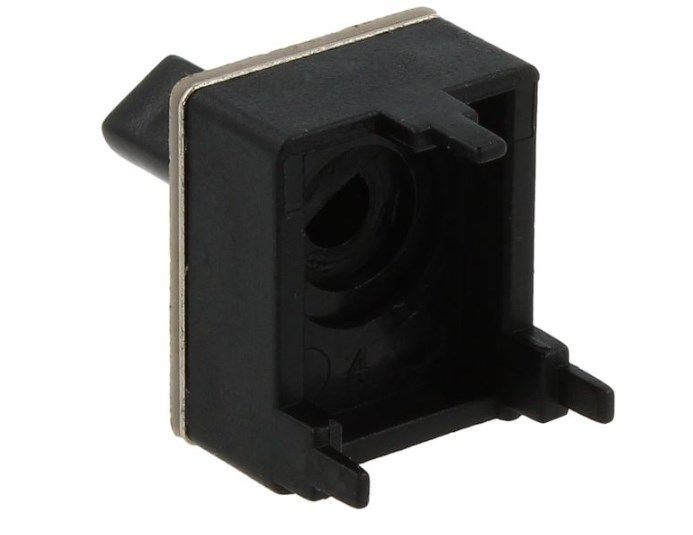

    Opisany na czerwono DG34-00013A niedostępny.
    Metalowy przełącznik z czterema czarnymi śrubami na szarej obudowie. Czarny plastikowy moduł elektroniczny o oznaczeniu DE92-03750A. Zdjęcie strony internetowej przedstawiającej mocowanie przełącznika piekarnika Samsung.

    To co widzisz, to tylko napęd i osłona enkodera, ściągnij osłonę, bo pod nią jest to, co jest podobno zużyte i tego szukaj.

    Rozbierz i zobacz co sie w nim stało.
    Sam enkoder musisz szukać luzem po sklepach elektronicznych albo u majfrendów.
    Oficjalnie nie jest dostępny jako część zamienna.

    Rozebrałem i przeczyściłem ścieżki grafitowe i wszystko gra.
