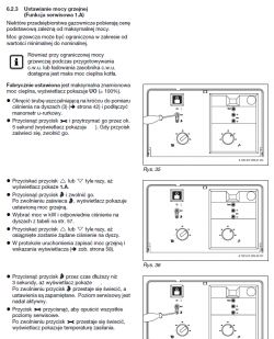

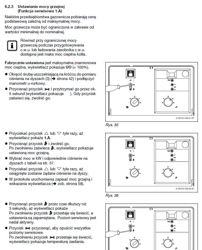

    - Maksymalnej mocy grzewczej, funkcja w menu 1.A aktualnie wskazuje 70 (czyli jakby 70%)

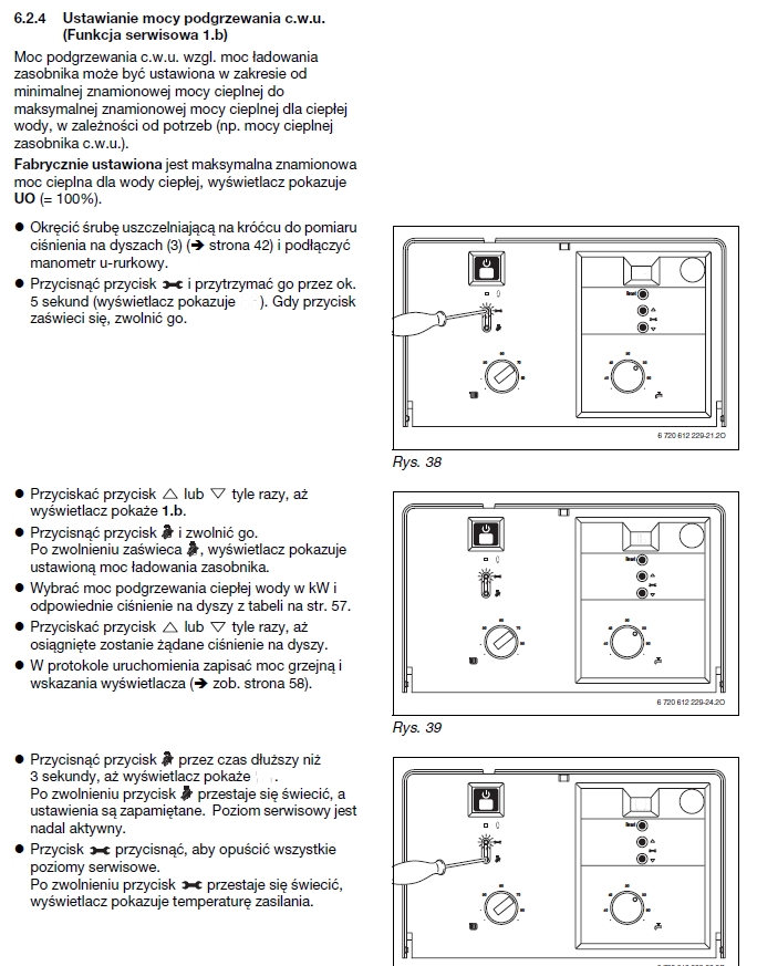

    - Mocy podgrzewania CWU, funkcja 1.b aktualnie wskazuje U0 (czyli jakby100%)
    Chciałbym zmniejszyć obie moce ponieważ piec bardzo szybko (do minuty) dogrzewa do zadanej temperatury na zasilaniu (CO 50 stopni, CWU 45 stopni), wyłącza się, schładza i ponownie dogrzewa. Założyłem, że jak zmniejszy się moc to piec będzie dłużej pracował (dochodził do ustawionej temperatury) a pompka będzie dłużej tłoczyła ogrzewaną wodę.

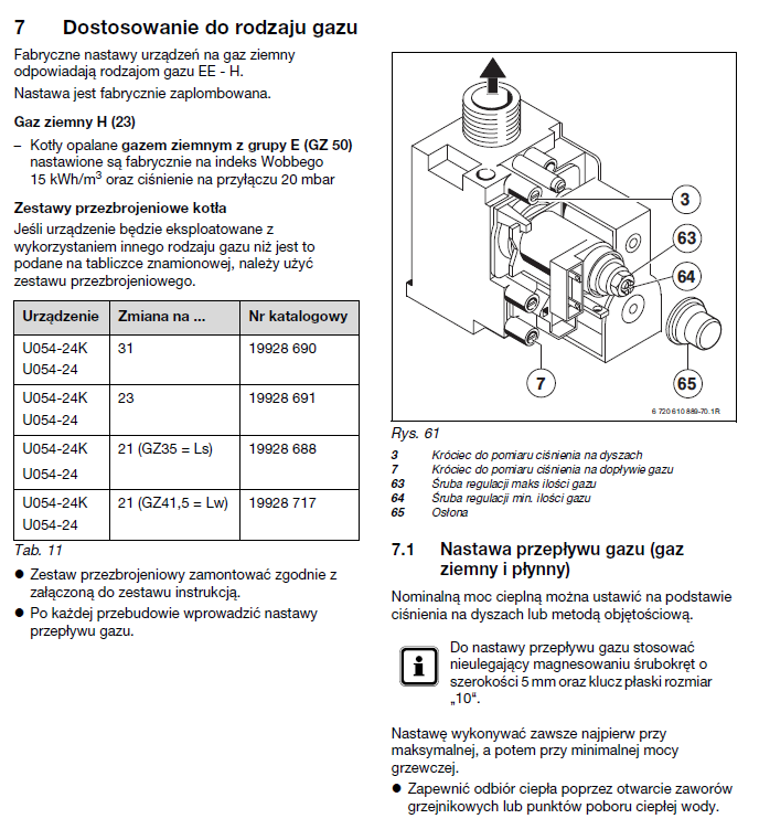

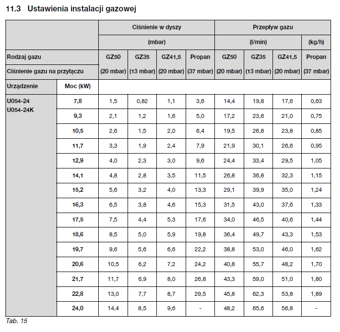

    Według instrukcji wykonuje się to za pomocą u-rurki zmieniając wartość cyfrową w menu i obserwując wskazania ciśnienia, które odpowiada danej mocy (według tabeli w serwisowce).
    Pytanie czy stoi coś na przeszkodzie abym ustawił w obu ww. mocach po 50 bez obserwacji ciśnienia na u-rurce?

    To co nazwałeś u-rurką to manometr do pomiaru ciśnienia gazu.
    Można próbować ale to będzie loteria, bez ustawienia poprawnego ciśnienia gazu
    raczej nie ma szans na uzyskanie odpowiednich parach parametrów spalania
    i właściwej sprawności pieca.
    Zamiast brać się za coś o czym nie ma się pojęcia i do czego nie ma się odpowiedniego sprzętu,
    lepiej zlecić to fachowcowi, tym bardziej, że z gazem nie ma żartów.

    Pytanie jak bardzo będzie to losowa nastawa jeśli nie wykonuje się jej mechanicznie/ręcznie np. śrubkami/dyszami itd.
    Według instrukcji wykonuje się odczyt ciśnienia a regulacji "poziomu mocy" dokonuje się z klawiatury. Co prawda nie wiem na jaki element wykonawczy wpływa ta cyfrowa regulacja, że zmienia się ciśnienie ale interpretuje, że odczyt na ciśnieniomierzu w zasadzie służy do określenia "poziomu mocy" na którym się jest.
    Fachowiec patrząc na instrukcję zrobi to samo tylko, że precyzyjniej będzie wiedział na jakim poziomie mocy według tabeli producenta się znajduje.
    Jak źle myślę to proszę o naprostowanie.
    Ciśnienie dla obu wskazanych poziomów mocy mierzy się w tym samym punkcie więc coś musi dokonywać przełączeń w tym zespole gazowym, który reguluje cyfrowa nastawa w obu przypadkach.
    Do rozważenia jest również zakup u-rurki koszt rzędu 70zł nie jest wysoki ale proszę o radę jak jej poprawnie użyć i dołączyć do punktu pomiarowego - poprzez jakąś gumową uszczelkę ?
