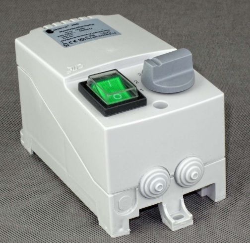

    Jeśli koniecznie chcesz mieć regulację to kup coś takiego (regulator ARW):
    Biały regulator ARW z zielonym przełącznikiem na szarym tle.
    Ten regulatgor jest na trafo, na nim wentylator nie będzie buczał. No i będzie dużo "zdrowszy" dla wentylatora.

    Dziękuję. Kupiłem działa, jest cicho i regulacja lepsza. Miłego.
