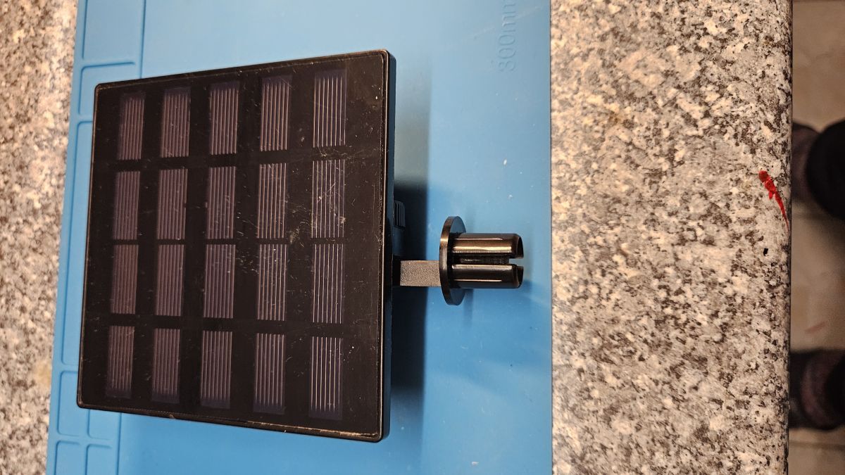

    Witam, mam taki problem, którego nie mogę sam rozwiązać. Mam łańcuch świetlny z diodami LED 100 sztuk. Łańcuch ten działał z ładowarką solarną. Ładowarka ta uległa awarii i nie działa. Podłączyłem zasilanie 5V bezpośrednio do łańcucha i co się okazało, że diody świecą się co drga, to znaczy, że świeci się 1/łańcucha, po zmianie biegunowości - + świeci druga połowa. Diody połączone są równolegle, ale chyba o zmienionej biegunowości. Potrzebowałbym jakiś prosty układ, który by samodzielnie cyklicznie zmieniał biegunowość napięcia 5V. Nic takiego nie mogłem znaleźć. Jestem początkującym elektronikiem i bez pomocy z zewnątrz sobie sam nie poradzę.

    Pokaż na zdjęciach metki urządzeń, ładowarki, paski (łańcuchy) LED itd itp

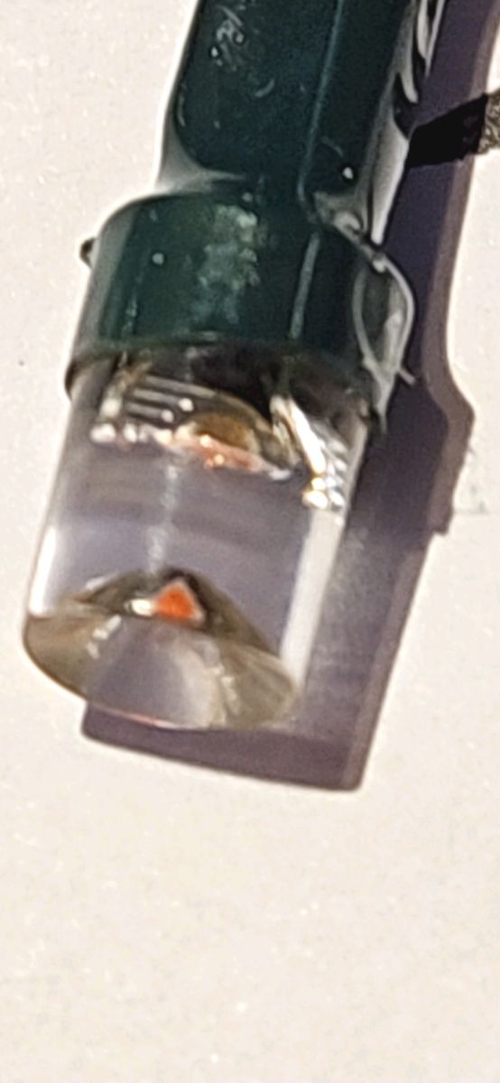

    To spróbuj podać im napięcie przemienne z jakiegoś transformatora AC/AC o wartości takiej jak dawałeś i Ci świeciły a na próbę daj niższe aby ich nie spalić. Przewodami na pewno nie da się ich rozdzielić? Tylko zdjęcia ogólne i pojedynczych LED spod LUPY jeszcze mogą coś pomóc?

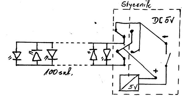

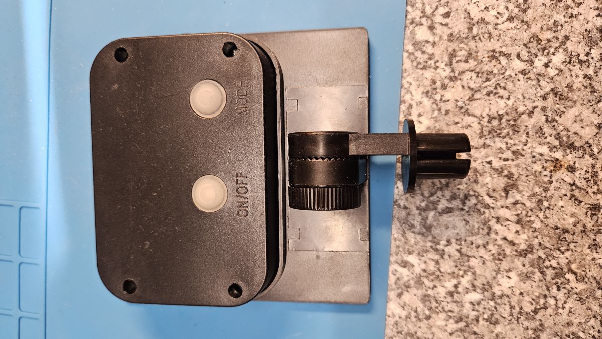

    Łańcuch był kupiony w 2019 roku w Lidl pod symbolem "IAN321664" Nie próbowałem naprawiać bo układ zbudowany jest na kilku miniaturowych układach scalonych bez oznakowań. Ja zbudowałem pajęczynkę na styczniku który zmienia +/- tzn. jak podaję napięcie na cewkę stycznika to świeci jedna połowa łańcucha a jak odłączę napięcie na cewce to świeci druga połowa. Ja bym potrzebował jakiś prosty układ który by automatycznie włączał i wyłączał np. co 5 sekund lub 10 sekund.Byłbym wdzięczna za taki prosty i mało skomplikowany układ. Zbliżenie diody LED z ciemnozielonym plastikowym uchwytem.
    Załączniki: zdjęcie diody, odręczny rysunek podłączony stycznik. krótki film jak działa stycznik. Odręczny schemat elektryczny stycznika z diodami LED.

    Ja bym proponował multiwibrator na 2 tranzystorach + odpowiedni „stopień mocy” czyli dwa przekaźniki (NO NC) lub tranzystory mocy (w mostku) w zależności od potrzeb. Ile prądu te diody biorą w sumie?

    Też uważam, że najprościej multiwibrator, tylko przekaźnik wystarczy jeden ten co jest na filmiku, bo ma styki przełączne.

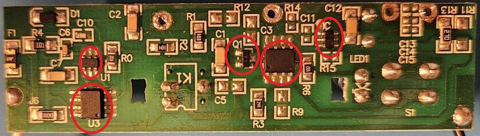

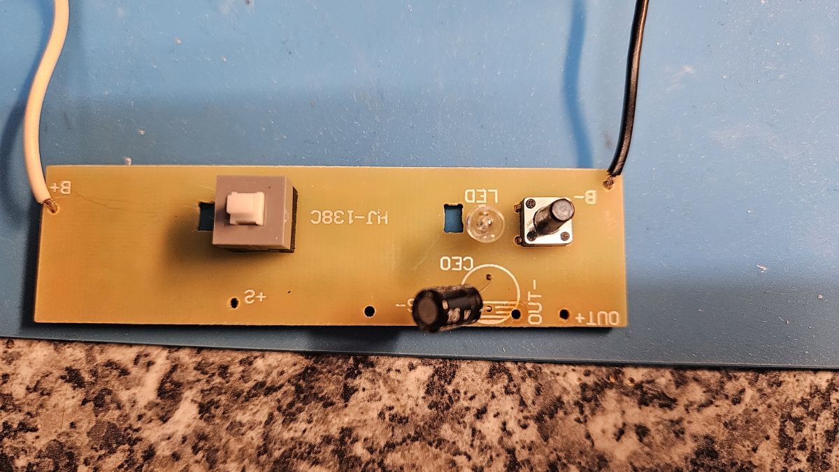

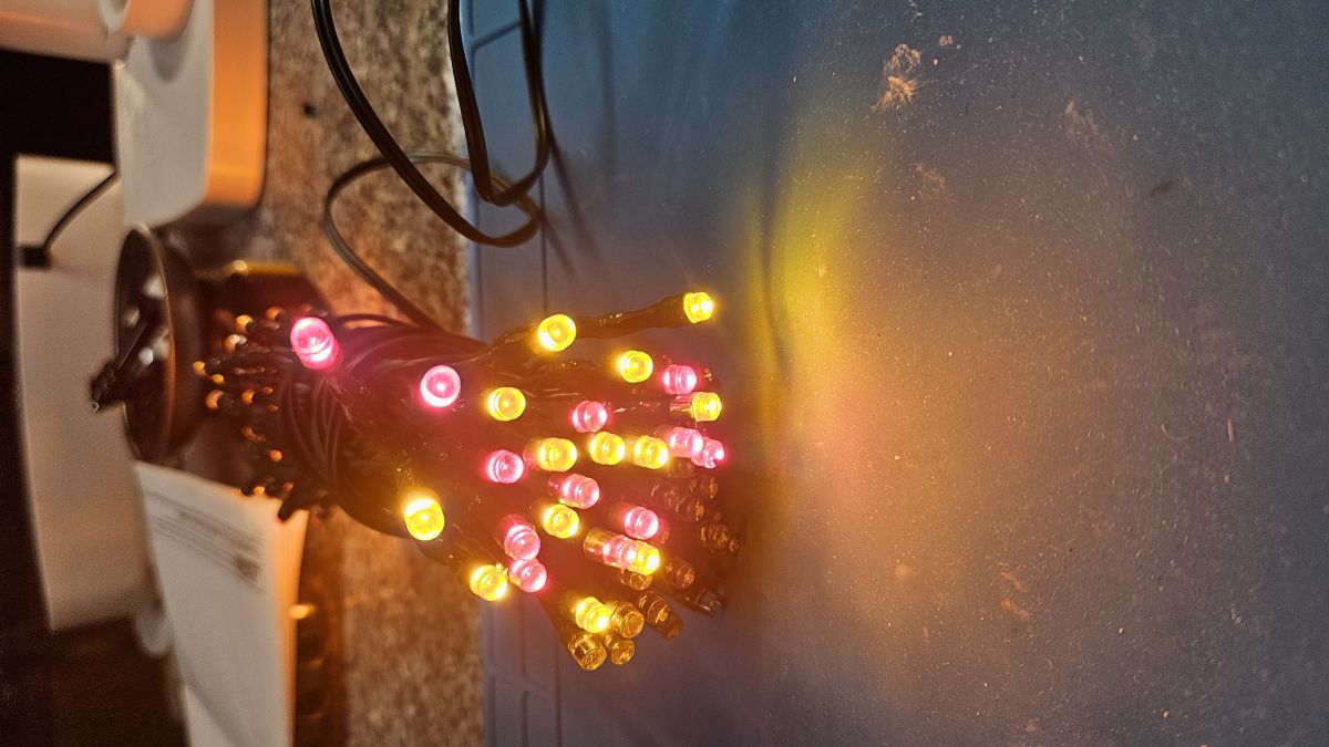

    Ciekawi mnie płytka tego układu z obu stron i jak to możliwe to poproszę o prostopadłe zdjęcia (fotografie). Z załącznika wynika, że zasilanie ma być 3,7V jeżeli tak, to je obniż z 5V aby podnieść żywotność lampek? Ponadto ciekawi mnie czym się różni czerwona lampka od pozostałych, czy była taka od początku, czy Ty ją wymieniałeś, czy jest ich więcej? Może się wyróżnia gdyż jest akurat osobno? Również poproszę o zdjęcie lupą:
    Zdjęcie zwiniętego łańcucha lampek LED, z większością światełek świecących na żółto, z jednym czerwonym światełkiem na dole.

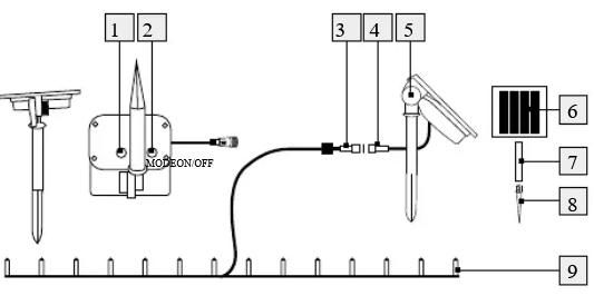

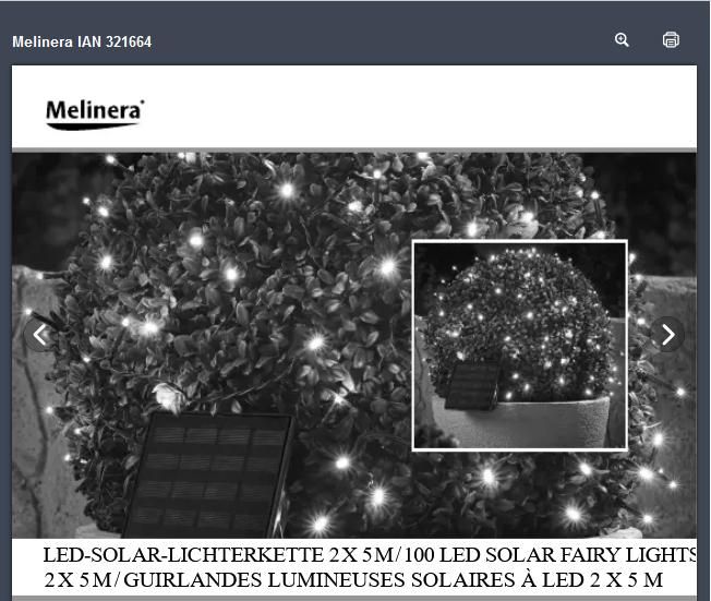

    Do kompletu dokumentacji zamieszczam Ci też zdjęcia z załącznika, bo one nie wiem dlaczego, nie chciały mi się przekonwertować na pdf:
    Girlanda solarna LED na krzewie z panelem solarnym. Schemat połączeń lamp solarnych z elementami numerowanymi.
    Chciałbym się upewnić: czy faktycznie od zasilania i za łącznikiem gniazdo-wtyczka aż do końca łańcuch zbudowany jest na dwóch przewodach? Dziękuję za czas poświęcony i przepraszam za zawracanie głowy...

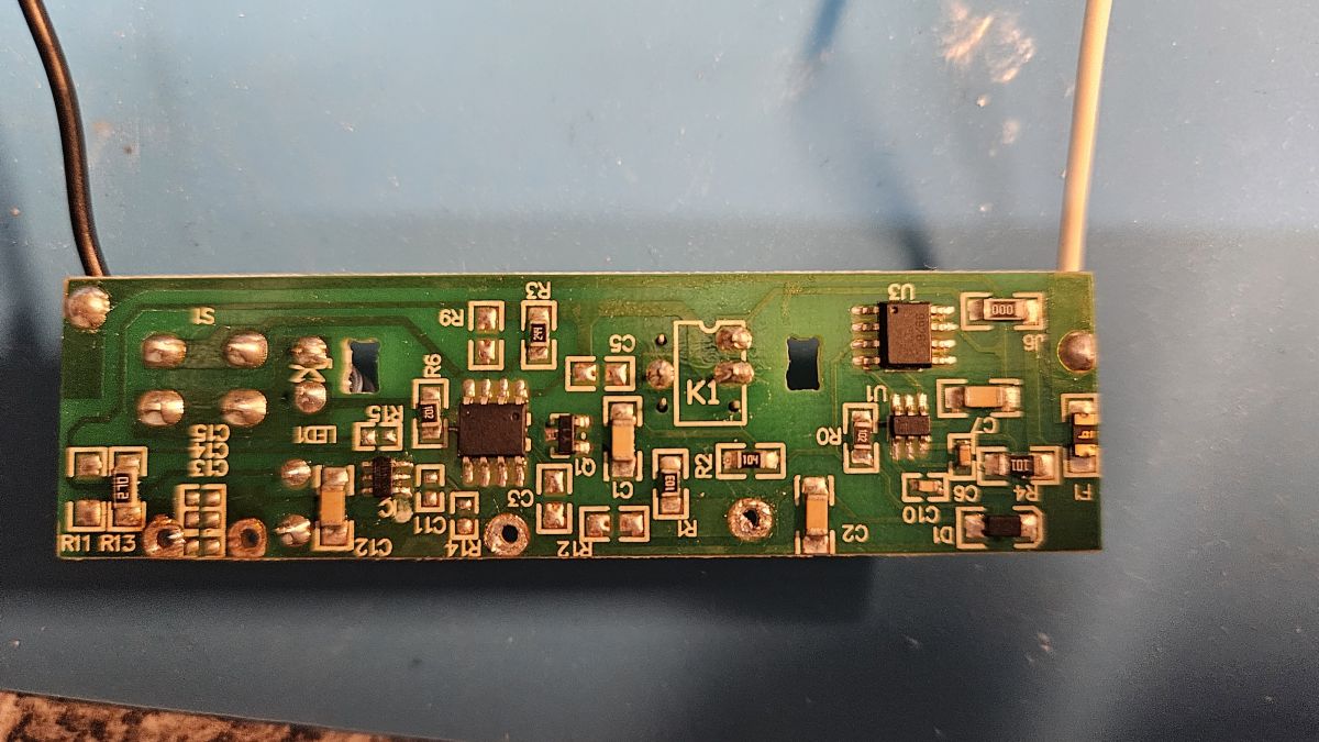

    Witam, przesyłam zdjęcia płytki tego układu. Jeżeli chodzi o czerwoną diodę, to jest ich 24 szt. i są jednakowe, i nic nie zmieniałem. Baterie podmieniałem i nic. Pozdrawiam Zdjęcie zielonej płytki drukowanej z różnymi elementami elektronicznymi. Panel fotowoltaiczny na niebieskim tle. Zbliżenie na diody LED w kolorze czerwonym i żółtym. Zbliżenie na czarną obudowę urządzenia elektronicznego z dwoma przyciskami oznaczonymi MODE i ON/OFF na niebieskim tle technicznym.

    >>21344317 Witam, niestety multiwibrator nie sprawdził się, ponieważ napięcie na diodzie LED jest 1,5 volta, a cewka stycznika potrzebuje 5V. Nic nie pomogło zwiększenie napięcia zasilania do 9V, napięcie na diodzie jest bez zmian. Nie mam pojęcia, czy znajdę taki stycznik z cewką 1,5V. Pozdrawiam

    Podejrzewam, że dołączyłeś cewkę przekaźnika równolegle do diody led, powinieneś połączyć w szereg cewkę i diodę, lub samą cewkę bez diody.
    Poproszę jeszcze o zdjęcie z drugiej strony, czyli od strony elementów. Dziękuję.
    Gdy to możliwe to odczytaj mi napisy z n/w układów:
    Płytka elektroniczna z oznaczonymi elementami, w tym układami U1, U3 oraz innymi komponentami jak R, C, D.
    Zdołałem odczytać chyba prawidłowo tylko U3=9926 czy tak?
    Czy bezpiecznik F1 z lewej strony sprawdzałeś na w/w płytce multimetrem czy jest zdrowy?
  • #19 21351209
    leksykon
    Posty: 37
    Ocena: 22
    >>21350134 Bezpiecznik jak zmierzyłem bez wy lutowania ma przejście 0 omów, odczyty układów U1-DW01V, U3-9926-CJDS26.1, Q3-YJ, C3- brak oznaczeń, IC-MT2008C. A poza tym jak poda mi pan adres to mogę przysłać płytkę.Pozdrawiam Zdjęcie płytki drukowanej z różnymi komponentami i oznaczeniami.

    Jeszcze niech Pan spróbuje wymienić kondensator elektrolityczny po tej stronie płytki z ostatniego zdjęcia? Co do wysyłki to chyba koszt do Polski przekroczyłby wartość tej płytki, chyba nie warto, również z tego powodu co kolega wyżej napisał skoro nie znamy nazw elementów? I nie chodzi o to, że się wstydzę swojego imienia czy adresu czy też jestem anonimem.. Pozdrawiam.
