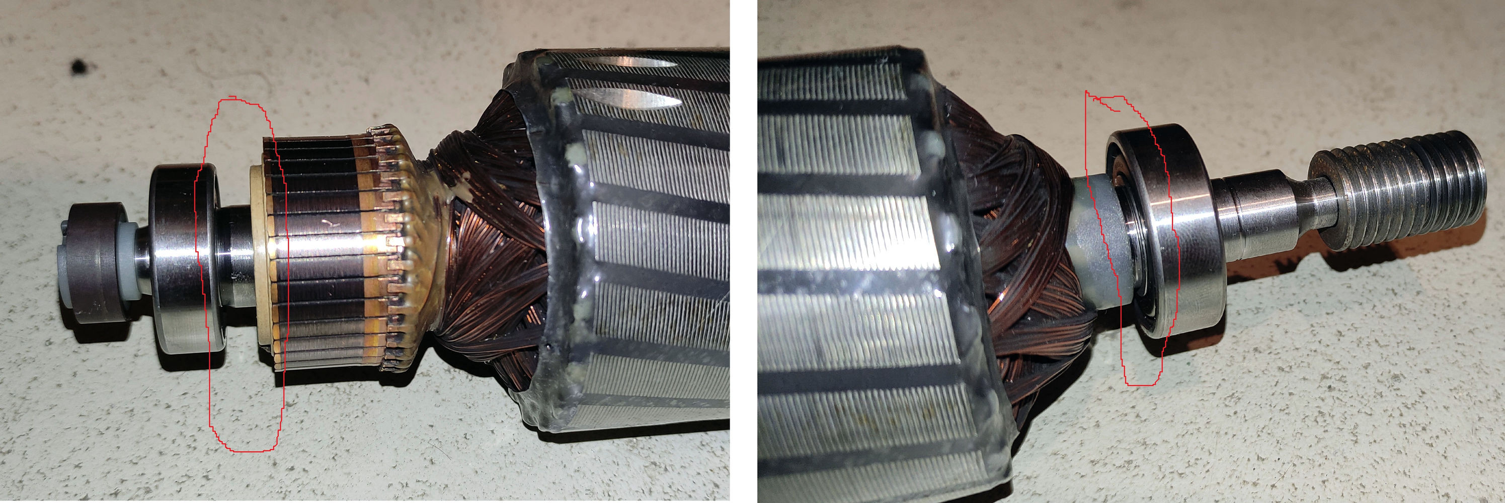

    Pomierzone i ku mojemu zaskoczeniu wychodzi, że jest upływność do masy na wirniku (obstawiałem tacho). Poprzednio mierzyłem wszystkie piny w kostce (jest ich 7) względem masy sugerując się jakimś zwarciem i mierzyłem na błędnym zakresie. Teraz skoro wiem, że była mała upływność w trakcie testów to zmieniłem zakres i wyszło, że pomiędzy obudową silnika, a pinem 3 jest oporność rzędu 166kOhm. To samo na pinie 4. Jak odepnę szczotki to oporność poza zakresem czyli >20M Ohm. Przy oporze 166k Ohm wychodzi prąd upływu około 1,5mA co by się prawie pokrywało z pomiarami upływności.
    Pytanie czy dobrze to kminie, że oporność na pinach 3 i 4 względem obudowy powinna wynosić nieskończoność?
    A zmierzona 166k oznacza uszkodzenie wirnika?

    Weź ino rozbierz tacho i sprawd czy nie jest zawalone pyłem z szczotek silnika. Pył ma zdolnosc przewodzenia.

    >>21340467 sam tacho jest nierozbieralny, zalany w plastkiu. Ale sprawdzałem między magnesem na ośce a tacho i nie było żadnego syfu.
    Problem zidentyfikowany i rozwiązany :)
    Na podmienionym silniku drugie pranie zakończyło się pomyślnie (łącznie z szeregiem testów).
    W kwestii czy to tacho czy silnik jest diagnoza że przyczyną awarii był silnik. Wnioskuję po tym, że mój silnik ma oporności na wirniku, których mieć nie powinien wg schematu i logiki. Dodatkowo pomierzyłem silnik sprawny i ma nieskończoność. To potwierdza jednoznacznie że uwalony był silnik choć bez rozebrania go nie mogę wskazać co spowodowało uszkodzenie silnika.
    Kończąc pragnę podziękować wszystkim za porady. Ekstra wrzucam link do opisu jak testować podzespoły tej pralki w trybie serwisowym. Opracowanie własne.
    https://www.elektroda.pl/rtvforum/topic4092253.html#21340535
    Pozwoliłem sobie jeszcze edytować na koniec ponieważ rozebrałem wadliwy silnik i znalazłem przyczynę awarii. Mimo iż silnik był mocno przedmuchany sprężonym powietrzem to nie wszystko zostało oczyszczone. Dopiero po rozbiórce silnika na części i wyjęciu wirnika udało mi się wyczyścić go z kurzo-smoły. Brud tak przylegał że potrzebna była szmatka z denaturatem. Po złożeniu parametry silnika wróciły do normy :) Wklejam foto, żeby widać było gdzie przylegał lepki kurz.
    No i jeszcze zdziwiłem się że miernik wskazał nieskończoną oporność między ośką wirnika a zewnętrznym pierścieniem łożyska.
