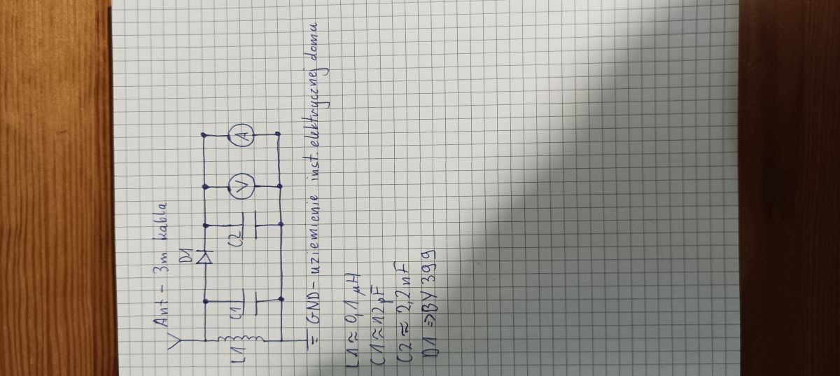

    Cześć Wszystkim.
    Zacząłem ostatnio w końcu montować swój pierwszy odbiornik radiowy RC i chodzi mi po głowie pewien układ.
    Schemat obwodu odbiornika radiowego na kartce w kratkę.
    Działa to na zasadzie odbiornika detektorowego na około 145 MHz. Generalnie jest to układ eksperymentalny, który ma mi posłużyć do pomiarów napięć i prądów za detektorem podczas odbioru. Układ jest zmontowany na płytce uniwersalnej. Antenę stanowi rozwieszony w pokoju kabel o długości 3 metrów, a uziemienie pochodzi z bolca ochronnego w gniazdku (instalacja ochronna jest sprawna). Wielkości elektryczne mierzę za pomocą pojedynczego multimetru Uni-T UT55. Sygnał nadawany pochodzi z nadajnika generującego samą falę nośną bez modulacji f=145 MHz i ma możliwość regulacji częstotliwości. To właśnie regulacją częstotliwości nadawania dostrajam się do odbiornika. I teraz mam pewien problem. Podczas włączenia nadajnika na mocy 0.5 W na multimetrze pojawia się odczyt np. 800 mV, ale tylko wtedy, kiedy nadajnik jest blisko płytki, czyli jakieś kilkanaście cm. Kiedy odsunę nadajnik od płytki i podstawię go na końcu anteny, na tym wyjściu układu za kondensatorem C2 nie płynie żaden prąd. Nawet pojedynczego mikroampera czy milivolta, nic. Wygląda to tak, jakby antena w ogóle nie spełniała swojego zadania, a całość działa tylko wtedy, kiedy bezpośrednio blisko cewki L1 stoi nadajnik. Układ ma służyć po to, aby mieć ogólne rozeznanie na temat przybliżonych wartości napięć i prądów za diodą detekcyjną i kondensatorem C2, zwierającym sygnał w.cz. Robię to, aby na podstawie tej wiedzy móc dalej zaprojektować np. wzmacniacz tranzystorowy do wzmocnienia odbieranego sygnału, który będzie zasilał np. mały silnik elektryczny. Na mój nos, to sygnał po wyjściu z układu LC oraz po przepuszczeniu przez diodę i C2 powinien przyjąć jakiś (w miarę) stały przebieg, który spokojnie powinien być zmierzony przez multimetr. Moje pytanie brzmi, czy w ogóle jest możliwość wykonania takich pomiarów przy rzeczonej częstotliwości na takim układzie i czy w ogóle ma to sens. Na ten pomysł wpadłem sam i zaczynam mieć wątpliwości, czy w ogóle dobrze zrobiłem :-P.
    Rafał
    AI: Jakie dokładnie komponenty (np. typ diody, wartości L1 i C2) zostały użyte w układzie odbiornika?
    Wartości wszystkich elementów są podane na załączonym zdjęciu.
    AI: Czy możesz opisać środowisko, w którym testujesz układ? Czy są jakieś potencjalne źródła zakłóceń w pobliżu?
    Brak zakłóceń w pobliżu.

    Twoja dioda "detekcyjna" ma 5x większą pojemność złączową niż kondensator rezonansowy, a odzyskiwanie zdolności zaworowych trwa w niej 70x dłużej niż półokres napięcia z anteny. 3m kabla to nie jest antena na 145MHz a przewód ochronny dla tak wysokich częstotliwości radiowych, nie działa jak uziemienie. Jestem zaskoczony że uzyskałeś jakiekolwiek napięcie.
    Zastanawiam się czy jest coś jeszcze co można by zrobić źle w tym układzie, czy może wyczerpałeś wszystkie możliwości?
    Jest jeszcze jedna rzecz - połączenia zrobić tak długie żeby miały większą indukcyjność niż L1 :)

    BY399 to dioda prostownicza ('B' to krzem, 'Y' to dioda prostownicza). Ma t_rr 500ns, czyli jako tako może prostować częstotliwości fal długich. Do średnich już się nie nadaje, a próbujesz częstotliwości 100x większej, niż górny kraniec zakresu fal średnich (czy chociaż wiesz, że długie mają niższą częstotliwość i które mają jaką?). Według wykresu w nocie katalogowej (Diodec 2006-04-24) przewodzi 10mA przy napięciu 0,8V. I w twoim układzie trzeba mieć takie napięcie, żeby ta dioda zaczęła prostować. Zwykle w radioodbiornikach wzmacnia się sygnał przed detekcją - odbiorniki radiofoniczne na zakres UKF robione w PRL-u miały czułość 8µV - wystarczał im sygnał o mocy 10 miliardów razy mniejszej, odebrałby sygnał z nadajnika o mocy 0,5W z odległości ze 100km, jakby nic innego nie nadawało na tej samej częstotliwości, i jakby wypukłość Ziemi nie zasłaniała drogi sygnału. A dawno temu udawało się uzyskiwać łączność na tysiące km przy takiej mocy nadajnika.

    Do słabych sygnałów stosuje się małe diody. Duża dioda prostownicza ma nie tylko dużą zmienną pojemność która rozstraja obwód rezonansowy, ale ma też znaczną upływność. Diody prostownicze nie są wystarczająco szybkie do detektorów w.cz.
    Jakbyś znalazł diodę germanową ostrzową była by ok, a jak nie to trzeba kupić diodę specjalne do tego eksperymentu.
    Przyjmuje się w uproszczeniu że dioda krzemowa przewodzi od 0,6V czyli nie da się wykryć sygnałów poniżej, w praktyce nie jest tak źle, przy niższych napięciach płyną jakieś bardzo małe prądy które da się wykryć. Diodę można wstępnie spolaryzować żeby lepiej działała, ze słabym sygnałem. Najlepiej zastosować diodę która przewodzi przy niższych napieciach, albo Schottky albo germanową.

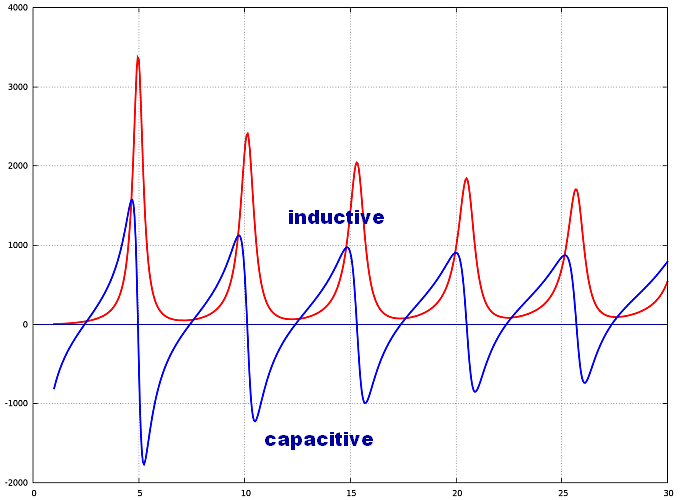

    Zrób dipol półfalowy i dopasuj długość tak aby antena była w rezonansie, w nadajniku też mógł byś mieć taką standardową antenę o znanych właściwościach (dipol lub DP), antena odstrojona od rezonansu ma charakter indukcyjny lub pojemnosciowy który musiał byś kompensować innym wyborem elemetów LC
    Charakterystyka impedancji dipola czerwone R niebieskie X
    Wykres impedancji dipola przedstawiający charakterystyki indukcyjne i pojemnościowe z liniami czerwonymi i niebieskimi.

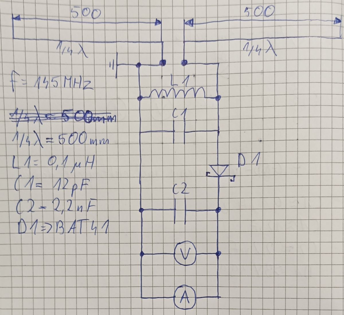

    Wróciłem do dłubania przy tym odbiorniku i wprowadziłem pewne zmiany. Po pierwsze zastosowałem diodę BAT 41. Zrobiłem też antenę dipolową półfalową. Z obliczeń wyszło, że przy 145 MHz połówki anteny mają mieć po 50 cm. Schemat obecnej wersji zamieszczam poniżej:
    Schemat elektryczny odbiornika z dipolową anteną półfalową.
    Układ fizycznie jest zmontowany przy pomocy płytki uniwersalnej. Połączenia starałem się rozbić tak krótkie jak to możliwe. Całość działa już lepiej ale zasięg jest nadal bardzo mały. W odległości 1,5 metra od nadajnika na woltomierzu napięcia sięgają 1,5 V. Do 6 metrów od nadajnika jeszcze pojawiają się odczyty na woltomierzu rzędu 200 mV. W odległości 7 m od nadajnika na multimetrze jest już zero. Poza tym jeszcze jedno pytanie - jak prawidłowo uziemić taki układ skoro przewód ochronny w gniazdku nie jest dobrym rozwiązaniem?
    Rafał
    Pogodzić się z myślą że uziemienie dla UKF nie istnieje. Przewód ochronny w gniazdku jest tym na co wskazuje nazwa ochroną przed porażeniami, do najbliższego uziomu ma przynajmniej kilkadziesiąt metrów, a fala ma długość 2m. Nie ma potrzeby uziemiania urządzeń przenośnych, uziemiasz telefon który masz w kieszeni?
    Dla fal długich antena złożona z długiego drutu i uziemienia miała sens, tu nie ma.
    W antenie GP masz sztuczną ziemię, możesz poczytać jak to działa
    Diodę można wstępnie spolaryzować małym prądem na poziomie uA (np przez rezystor megaomowy i baterię 1,5V) żeby poprawić pracę detektora przy niskich poziomach. Bez sygnału miernik nie pokaże zera, ale powinien wcześniej wskazać zmianę napięcia.
    Wypada zastosować wzmacniacz w odbiorniku. Lub antenę kierunkową. Dioda odwrócona (#6) może mieć odrobinę lepszą czułość.
    Dla anteny symetrycznej GP chyba nie ma zastosowania. Dla dipola pętlowego uziemia się środek, a końce łączy się do odbiornika.

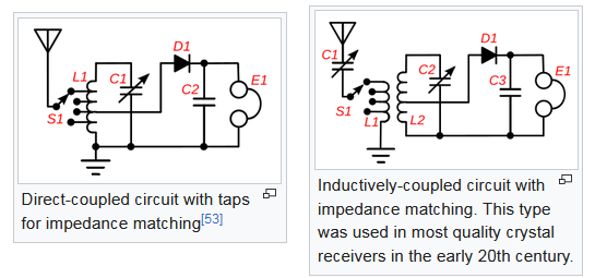

    Wiem że różne sposoby dopasowania anteny do obwodu rezonansowego zarówno przez odczepy jak i indukcyjne sprzężenie drugiej mniejszej cewki były stosowane w odbiornikach detektorowych:
    Schematy obwodów odbiornika detektorowego z dopasowaniem impedancji.
    Odbiornik detektorowy musiał zasilić słuchawkę więc spadek dobroci spowodowany detektorem musiał być większy, niż u ciebie gdzie potrzeba tylko zmierzyć napięcie więc jest relatywnie słabo tłumiony przez detektor ale jest tłumiony przez antenę.
