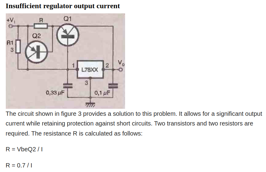

    Dawno, dawno temu bodajże w Nowym Elektroniku był opis układów zasilających serii LM78XX i LM79XX. Były tam zamieszczone schematy, jak można zwiększyć bądź zmniejszyć napięcie wyjściowe. Był także opis, jak można zwiększyć wydajność prądową takiego stabilizatora.

    W dobie internetu to nie ma sensu, tym bardziej, że to nie były materiały referencyjne, lecz pewnie kopia z dokumentacji czy innych katalogów.
    Pierwszy lepszy strzał: https://www.homemade-circuits.com/how-to-modi...lm323-lm350-lm317-voltage-regulator-circuits/
    Schemat obwodu z układem regulacji napięcia L78XX z dodatkowymi elementami.

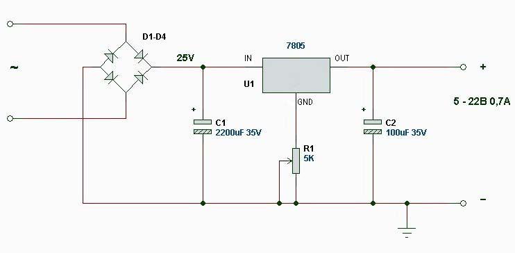

    Zwiększenie napięcia wyjściowego - dodanie diody Zenera między masę US a masę.

    Ocena: 2996
    Schemat zasilacza z mostkiem prostowniczym, regulatorem napięcia 7805 oraz kondensatorami.

    Zasadnicza różnica między nóżką GND w LM78xx a ADJ w LM317 jest taka że prąd nóżki GND jest duży i niezbyt stabilny. Skutkiem tego podłączanie do GND dzielnika lub rezystora pogorszy parametry, podłączanie tam diody (prostowniczej, LED, czy zenera) ma więcej sensu.
    Zmniejszanie napięcia wyjściowego bezpośrednio nie jest możliwe, mona tylko podać ujemne stabilizowane napięcie na nóżkę GND - to jak sięganie prawą ręką do lewego ucha.
    Zwiększanie wydajności prądowej według takich schematów jak dla LM317/LM350/LM338, znanych schematów jest kilka, różnią się ilością stopni wzmacniających (Tylko PNP czy PNP+NPN) i tym czy jest zabezpieczenie przeciwzwarciowe czy nie.

    Dzięki wszystkim za porady i okazaną pomoc. Tak jak pisze jeden z kolegów, włączenie diody w obie masy działać działa ale niestabilnie. W końcu przegrzebałem stare płytki i znalazłem 7809.
    Z 317 jest inaczej niż 78xx.
