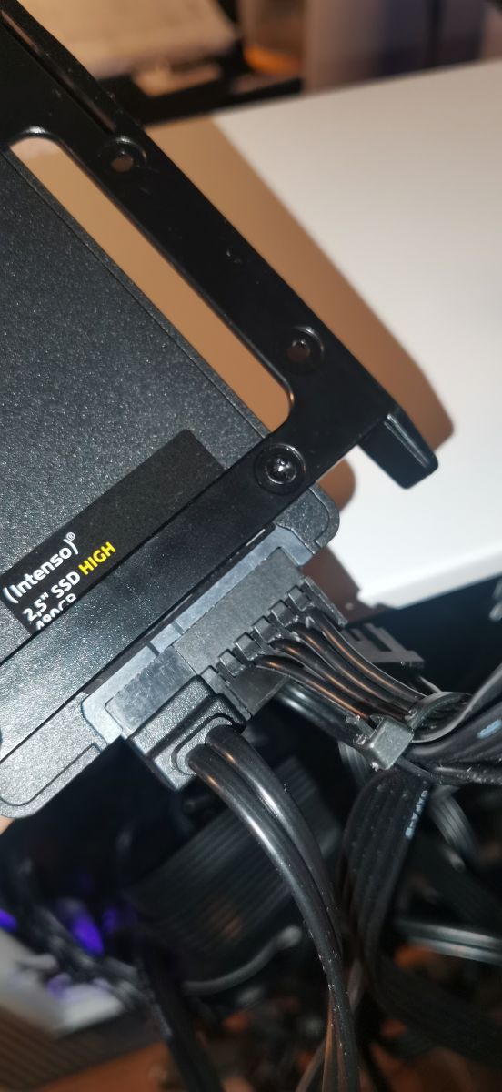

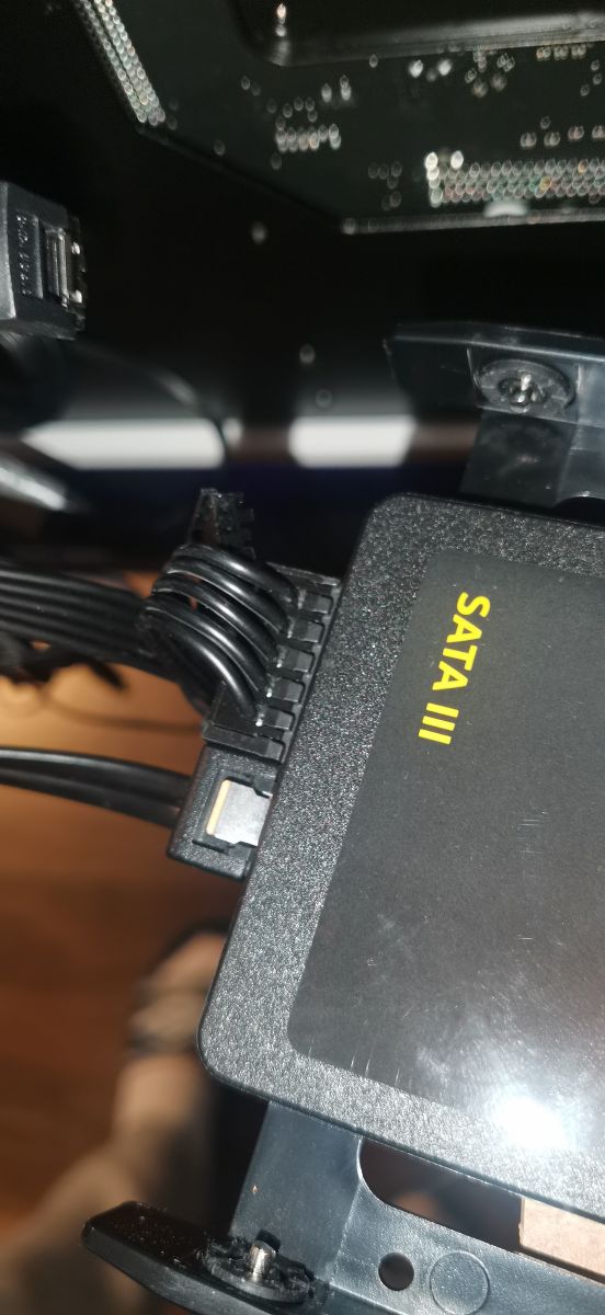

    Witam wszystkich! Jestem bliski poddania się, więc piszę tutaj, może ktoś z Was miał ten sam problem co ja i będzie w stanie mi pomóc.
    Niedawno kupiłem dwa dyski SSD 2.5 SATA 480 GB, aby nieco rozszerzyć pamięć masową. Próbowałem podłączyć je do portów SATA 3 na mojej płycie głównej MSI PRO VDH, która ma 4 takie porty, ale bez względu na to, którego portu próbuję, nie pojawiają się one w biosie ani w zarządzaniu dyskami w systemie Windows.
    Moja konfiguracja:
    Płyta główna MSI b550M PRO VDH
    Ryzen 7 5800x
    ADATA Legend 710 1tb ssd m.2
    rx 6800
    Corsair 2x16gb Vegenance LPX
    Win 11

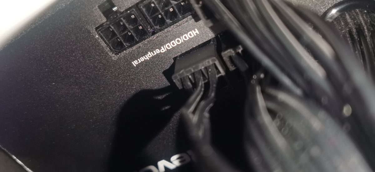

    Do tej pory próbowałem metodą prób i błędów zaktualizować bios, sprawdzałem wszystkie porty SATA po kolei, oczywiście podłączyłem też dysk do psu do odpowiedniego portu, mam 3 porty na peryferia w psu i wszystkie sprawdziłem. Bez względu na to co robię, żaden dysk nie pojawia się w biosie. Jedyną dziwną rzeczą jest to, że pojawia się na chwilę w zarządzaniu dyskami, gdy tylko go podłączę, ale kiedy wybieram inicjalizację, wyświetla komunikat o nieznanym urządzeniu i znika z menu dysku. Dodam jeszcze, że wszystkie rzeczy, takie jak kable zasilacz i inne peryferia są nowe, dopiero co złożony zestaw. Kable SATA nowe z zestawu od płyty głównej, zasilające z zestawu od zasilacza. Nie wiem co jest nie tak. Proszę o pomoc
    Dysk SSD podłączony do złącza SATA III w obudowie komputera. Kabel zasilający podłączony do portu oznaczonego jako HDD/ODD/Peripheral na zasilaczu. Zdjęcie dysku SSD 2.5 Intenso z podłączonymi kablami zasilania i danych.
    AI: Czy próbowałeś podłączyć te dyski SSD do innego komputera, aby sprawdzić, czy są wykrywane?
    Tak, u znajomego są wykrywane.
    AI: Jaka jest marka i model tych dysków SSD?
    Intenso 480 GB SSD 2.5.

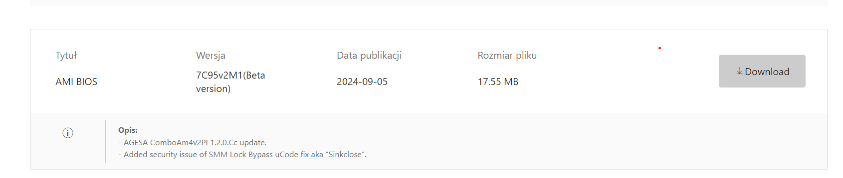

    Hejka, dzięki za odpowiedź, ale tak jak pisałem, BIOS już zaktualizowany. Dodam jeszcze, że to płyta MSI PRO VDH B550, bo zapomniałem dopisać.
    Wersja BIOSu najnowsza ze strony producenta.

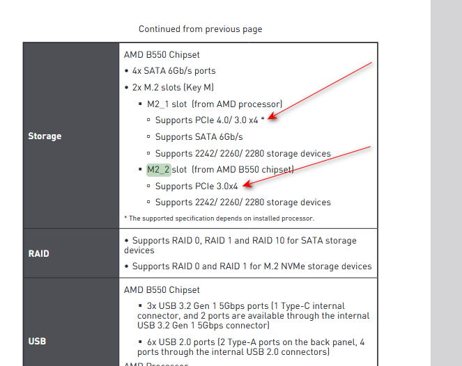

    Witaj. Przełącz dysk M.2 do portu M2_2, i wtedy podłącz SATA. Pozdro
  • #5 21339258
    dobrywujo5
    Posty: 8
    O, dzięki, tego jeszcze nie próbowałem, choć przewinęło mi się coś na ten temat, że jeśli masz zajęty slot m.2, to blokuje jakieś porty SATA, jednak wydawało mi się, że nie dotyczy to tej płyty. Dysk mam włożony do slotu podstawowego z radiatorem (ten drugi slot go nie posiada) i w sumie nie przyszło mi to do głowy, że może zaistnieć taka sytuacja, że podłączenie dysku może blokować jakieś porty. Już dzisiaj tego nie będę rozkręcał, ale jutro, jak tylko to przetestuję, dam znać. Pzdr

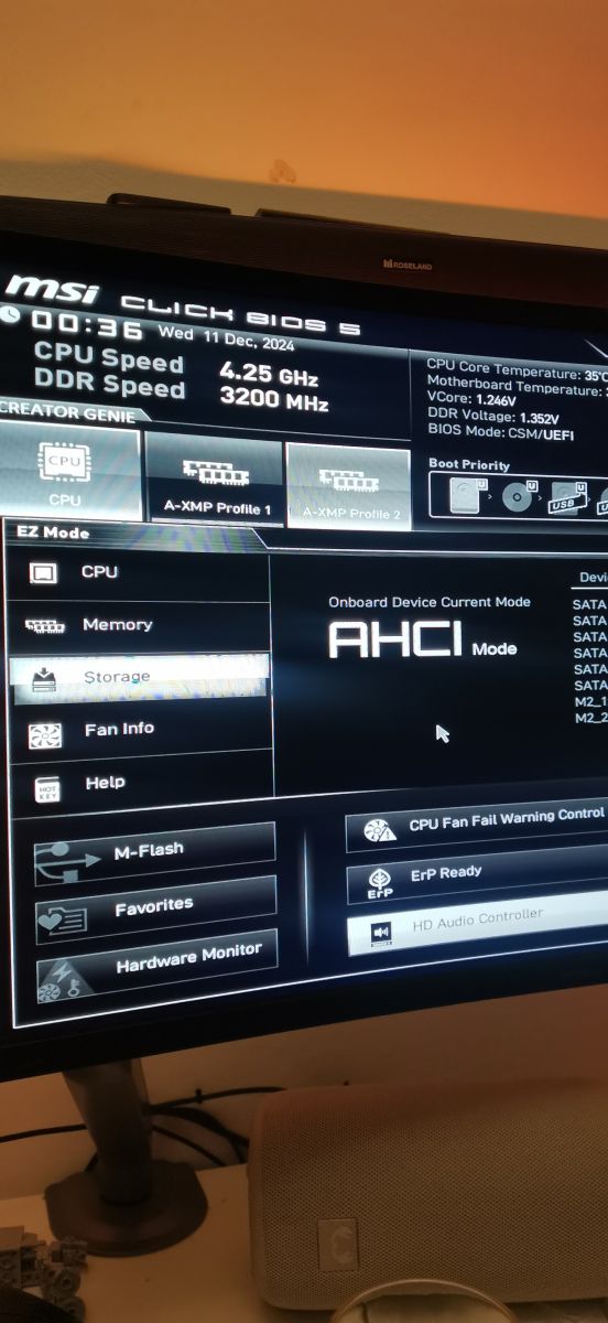

  • #6 21340192
    kiss39
    Posty: 5359
    Pomógł: 397
    Ocena: 636
    Sprawdz w BIOS-ie opcje kontrolera z IDE na "AHCI włączony." moze rozpozna Dysk SSD.

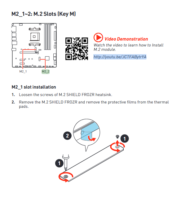

  • #7 21340217
    k45i89o98j66
    Posty: 4778
    Pomógł: 538
    Ocena: 991
    https://www.youtube.com/watch?v=JCTFABytrYA
    Obsługiwana specyfikacja zależy od zainstalowanego procesora.
    Tabela specyfikacji chipsetu AMD B550 z wyróżnionymi slotami M.2
    Tabela z informacjami o slotach M.2 Key M na płycie głównej.
    Instrukcja instalacji dla slotów M.2 na płycie głównej.
    PCIe NVMe 3.0 x4 ADATA 1TB M.2 PCIe NVMe Legend 710
    wiec powinien być podpinany do M2_2 slot.

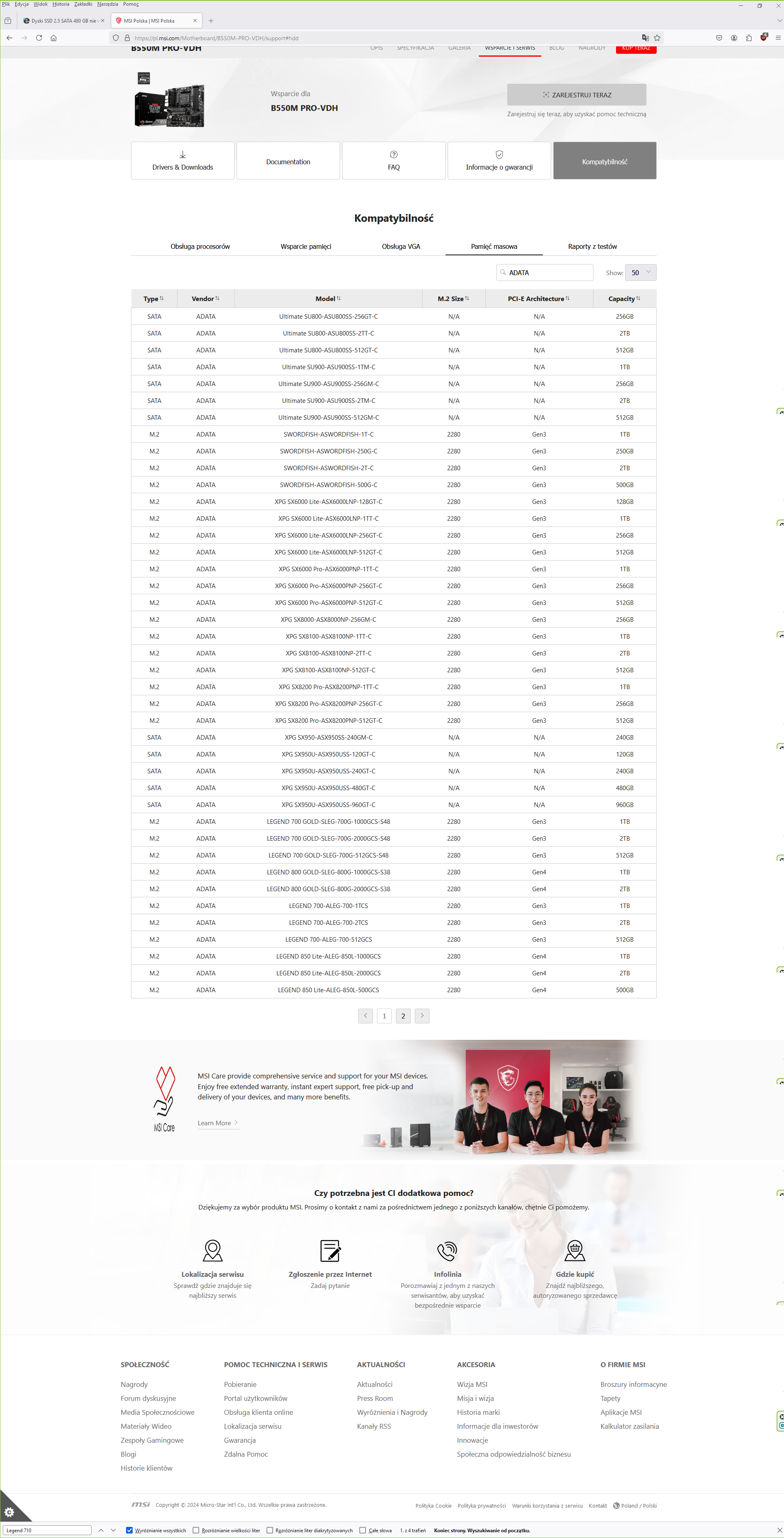

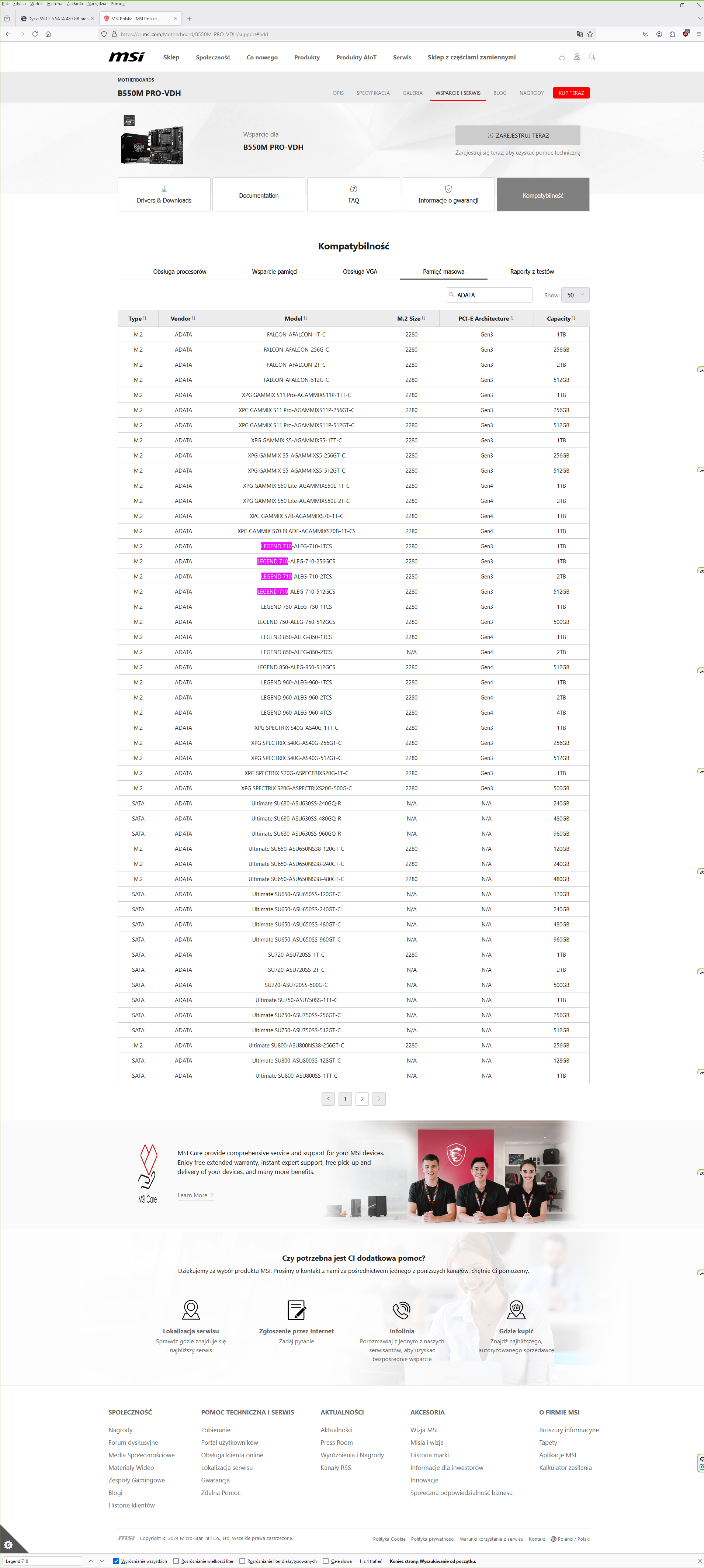

  • #9 21340488
    k45i89o98j66
    Posty: 4778
    Pomógł: 538
    Ocena: 991

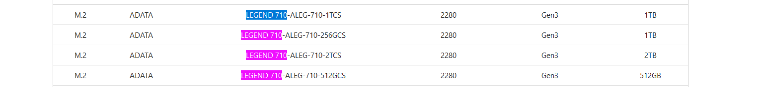

    ADATA Legend 710 1tb ssd m.2 nie napisze co o tej marce sądzą profesjonaliści.
    Jak masz jakąś kieszeń na m.2 po usb to go tam podłącz i zobacz czy jest sprawny.
    https://pl.msi.com/Motherboard/B550M-PRO-VDH/support#hdd
    Lista kompatybilnych nośników.
    Lista kompatybilnych dysków SSD ADATA Legend 710 M.2 na stronie obsługi MSI.
    A twój dysk to który z tych?
    Lista kompatybilnych dysków dla płyty głównej MSI B550M PRO-VDH. Lista kompatybilnych nośników dla płyty głównej MSI B550M PRO-VDH.
    W biosie go widzi poprawnie.
    Spróbuj go zainicjować pod linuksem z pendraiva.(może być ubuntu i program GParted ).
    https://gparted.org/livecd.php
    Tu masz temat o tym modelu:
    https://www.elektroda.pl/rtvforum/topic4072547.html
    Dlaczego dysk nie chce się zainicjować?
    Powodem, dla którego nie można zainicjować dysku twardego, mogą być problemy sprzętowe, błędy dysku, takie jak uszkodzone sektory, uszkodzona tabela MBR lub ataki wirusów i złośliwego oprogramowania.
    To windows 11 czy windows 10?
    https://answers.microsoft.com/en-us/windows/f...hd-adata/584abc80-fd0b-466d-acf9-2f1c2235eefb

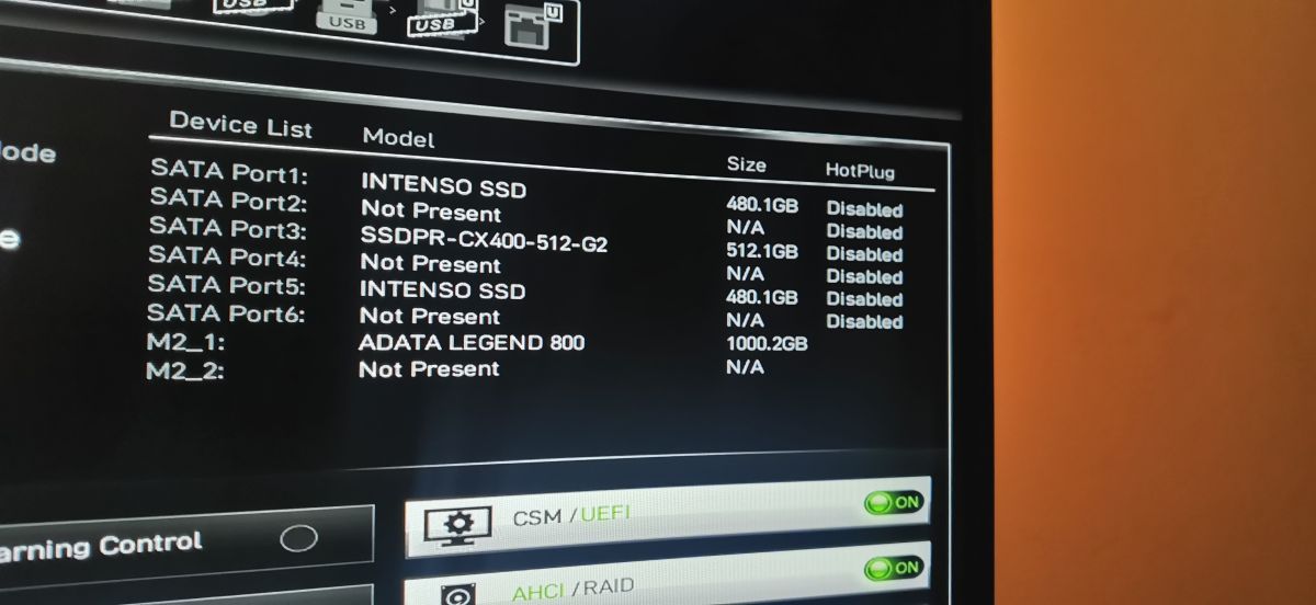

    Siemka, dzięki za odpowiedzi, może razem coś z tego wyrzeźbimy, jestem zdeterminowany aby rozwiązać ten problem. Byłem wczoraj u znajomego, który posiada płytę msi a pro i procesor ryzen 5 5500 oraz kartę graficzną rx 6600 i dysk ADATA legend 800, oraz jeszcze jeden ssd 2.5 512gb, do tego podłączyliśmy moje 2 dyski 480gb, wszystko wykryło, dyski śmigają, są teraz sformatowane nawet, u mnie bez zmian. Nie sprawdziłem jednak kabli od zasilania bo kolega ma inny zasilacz a kable te są podobno niekompatybilne. Z uwagi na jakieś pomniejsze problemy z tym moim zasilaczem (często dziwnie rzęzi) zamówiłem nowy aby przetestować również zasilanie.
    danielczarnecki82 - włączałem hot plug z podłączonym dyskiem do m.2_2 i nic, to samo, jednak czytałem, że ten hot plug to jest jedynie opcja bezpiecznego odłączania dysku gdy komputer jest włączony i nie ma w tym przypadku znaczenia
    k45i89o98j66 - zainspirowałeś mnie wpisem o procesorach i trochę pogrzebałem, dowiedziałem, się, że mój procesor obsługuje 24x lanes, (nie wiem jak to jest po polsku), czyli licząc na chłopski rozum:
    karta graficzna w moim przypadku wykorzystuje 16x,
    chipset b550 4x,
    m.2_1, czyli gniazdo główne z dyskiem ADATA 710 4x
    Czyli wychodzi na to, że 16x4x4x to razem 24x czyli wszystkie lanes w tej konfiguracji wykorzystywane przez cpu są już zajęte, natomiast drugie gniazdo m.2_2 wykorzystuje 4x lanes od chipsetu b550 czyli nie ma wpływu na procesor.
    I tutaj rodzi się pytanie, czy gniazda sata3 a co za tym idzie dyski ssd do nich podpięte zajmują jakieś lanes dla cpu (jeśli dla cpu to logiczne by było, że nie da się podłączyć jednak, znowu, jeśli już tak, a wszystko w biosie jest na auto to powinno zmniejszyć liczbę lanes GPU na 8x i wykryć dyski) lub chipsetu b550, być może tutaj tkwi problem, ale z drugiej strony próbowałem już podpinać dysk systemowy ADATA 710 do m.2_2 i i tak nie wykrywało. :(
    Aha, no i żeby nie być gołosłownym :)
    Zrzut ekranu BIOS-u płyty głównej MSI Click BIOS 5. Widok interfejsu BIOS lub UEFI pokazujący listę podłączonych urządzeń dyskowych.
    Zauważcie, że u mojego kolegi jest procek ryzen 5500, który według specyfikacji też ma 24 lanes, natomiast u niego jest karta graficzna, która wykorzystuje 8x lanes, dysk ADATA 800 4x lanes, chipset 4x lanes, czyli łącznie 16x lanes co daje 8x wolnych lanes dla samego procesora.
    Może ktoś mógłby rozjaśnić sprawę ile takie dyski podłączone pod sata mają zapotrzebowania na lanes i jak je wykorzystują bo tu stanąłem.. (i może jak to po polskiemu jest, bo pewnie to głupio brzmi to lanes ;)
