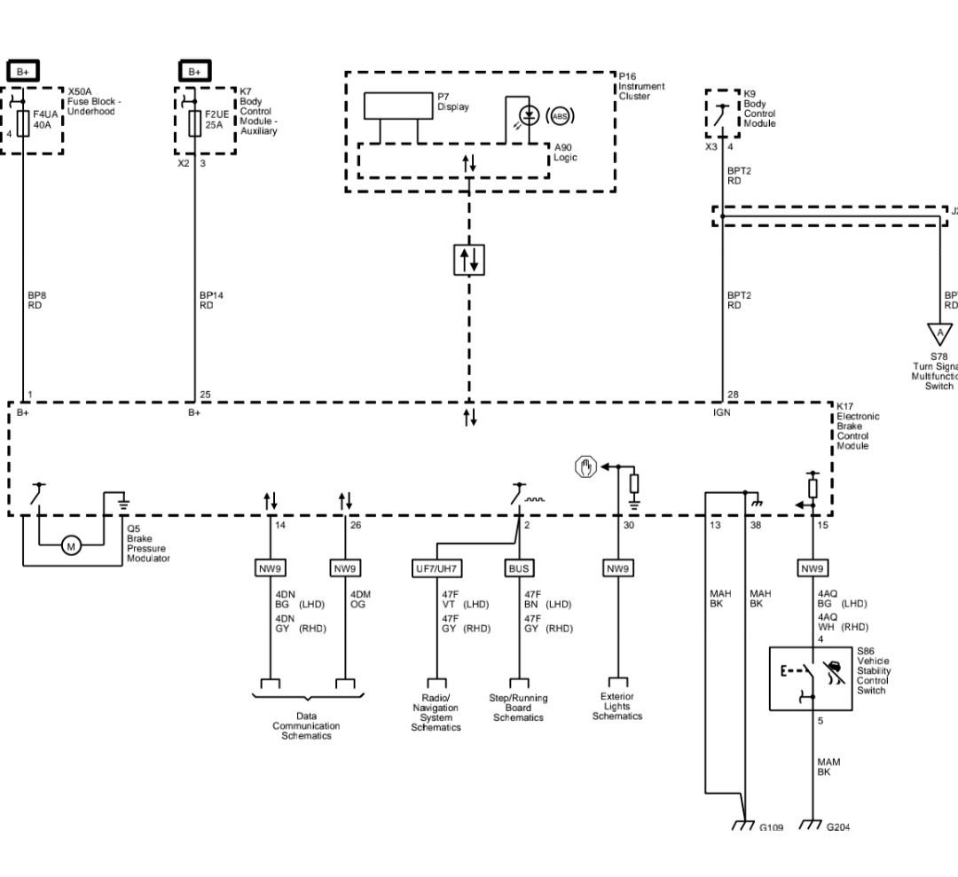

    Po schematach doszedłem, że mogą występować dwa rodzaje pomp, wyglądają wizualnie tak samo, ale mają zupełnie inny pinout.
    W pojeździe jest instalacja pasująca do schematu opisanego Diagnostic Identification Code 08 or 09.
    Schemat elektryczny systemu hamulcowego z modulatorem ciśnienia hamulców.
    Drugi schemat, który może występować w tym roczniku ma opis Diagnostic Identification Code C or 12 ale on nie porywa się z kablami
    Moje pytanie brzmi: po czym poznać? Jakie numery powinna mieć pompa w moim przypadku?

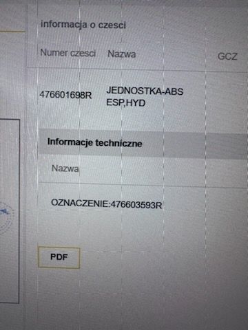

    #2 21341208
    Czarny4994
    Posty: 678
    Pomógł: 132
    Ocena: 257
    Powinno pasować
    Zdjęcie ekranu z informacjami o części samochodowej.
    Zrzut ekranu z części samochodowych z oznaczeniem JEDNOSTKA-ABS ESP,HYD i numerem części 476601698R.

    W dniu wczorajszym dzwoniłem do serwisu renault i podano mi numer pompy 476601698R który rzeczywiście może być zamienny z tym co kolega podał.

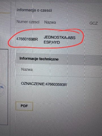

    Ja czy aso ten sam nr. Który możliwe, że jest inny niż wcześniejszy na pompach bo jakaś poprawka wyszła

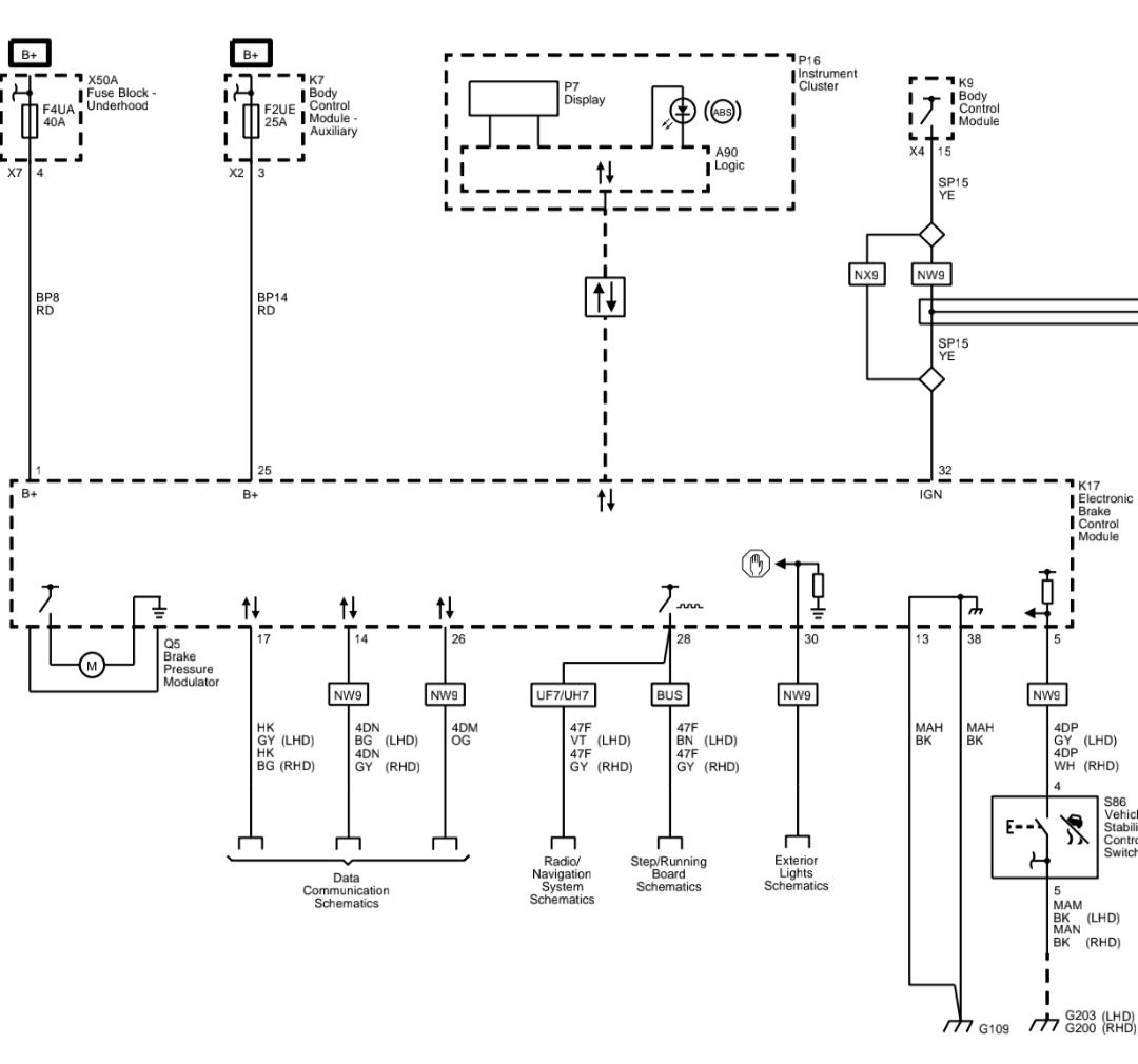

    Niestety pompa ta pasuje do następującego schematu. Może kiedyś komuś się przyda.
    Diagram schematyczny przedstawiający układ elektryczny pojazdu z różnymi modułami i połączeniami.

    Pompa o numerach 476603593R obsługuje ESP i pasuje do schematu w pierwszym poście.
    Pompa o numerach 476600053R 0265800737 nie obsługuje ESP i pinout pasuje do drugiego schematu zamieszczonego w tym temacie.
