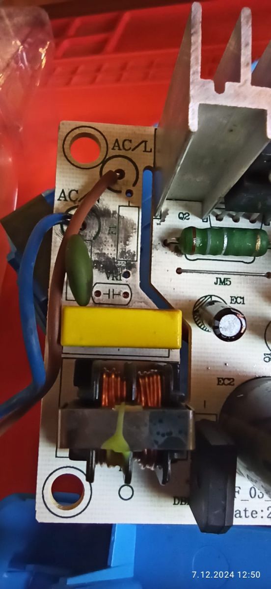

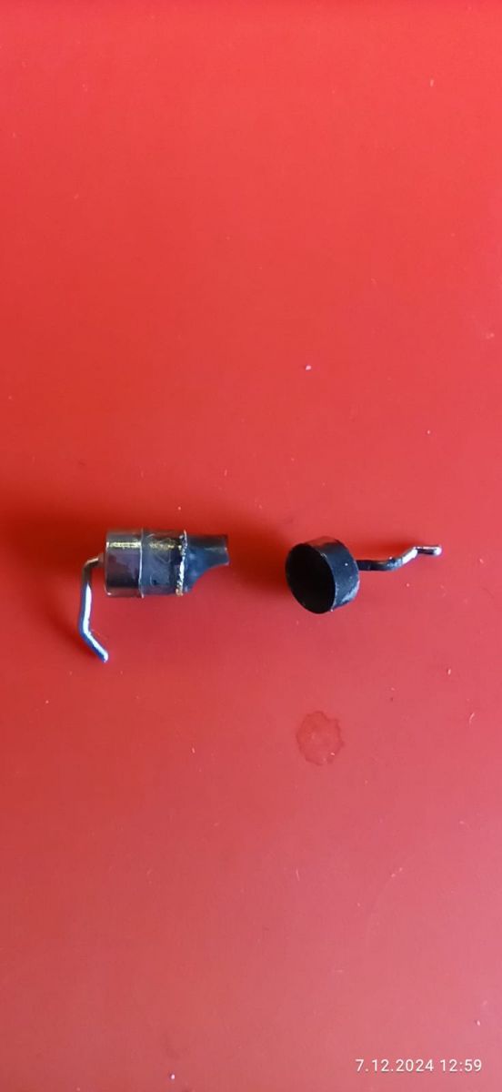

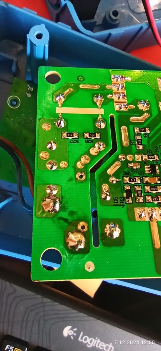

    Witam, podpiąłem wczoraj w/w prostownikiem do podładowania/sprawdzenia akumulator UPS-a 9 Ah - po kilku sekundach z prostownika poszły iskry. Czy ktoś może mi pomóc i doradzić co wlutować żeby naprawić problem? Na elektronice kompletnie się nie znam a chciałbym to jakoś połatać żeby działało.Domyślam się że to pewnie jakiś bezpiecznik tylko nie bardzo wiem jaki bo pozostały "zgliszcza".
    Uszkodzony bezpiecznik z metalowym przewodem leży na czerwonym tle. Zniszczona płytka elektroniczna z widocznymi komponentami. Zbliżenie uszkodzonej płytki drukowanej z wypalonym obszarem w prostowniku.

    Pokaż tabliczkę prostownika. To bezpiecznik, ale nie ma pewności, że nie ma innych uszkodzeń.

    Pobór prądu przy maksymalnym obciążeniu to ok. 0,6A i taki bezpiecznik możesz dać.

    A może być mocniejszy np. 1A?
  • #6 21338801
    balonika3
    Posty: 10956
    Pomógł: 1304
    Ocena: 3668
    Powinien być taki, jaki był. Możesz dać i 10A - jak prostownik jest sprawny, to będzie działał, ale jak nie jest, to...

    Taki bezpiecznik nie psuje się sam z siebie. Musi być jakaś przyczyna, że uległ uszkodzeniu. Sama wymiana bezpiecznika, prawdopodobnie nie naprawi prostownika.

    Bezpiecznik 1 A wymieniony, na szczęście żadnych uszkodzeń więcej nie ma. Wszystko działa jak poprzednio.
