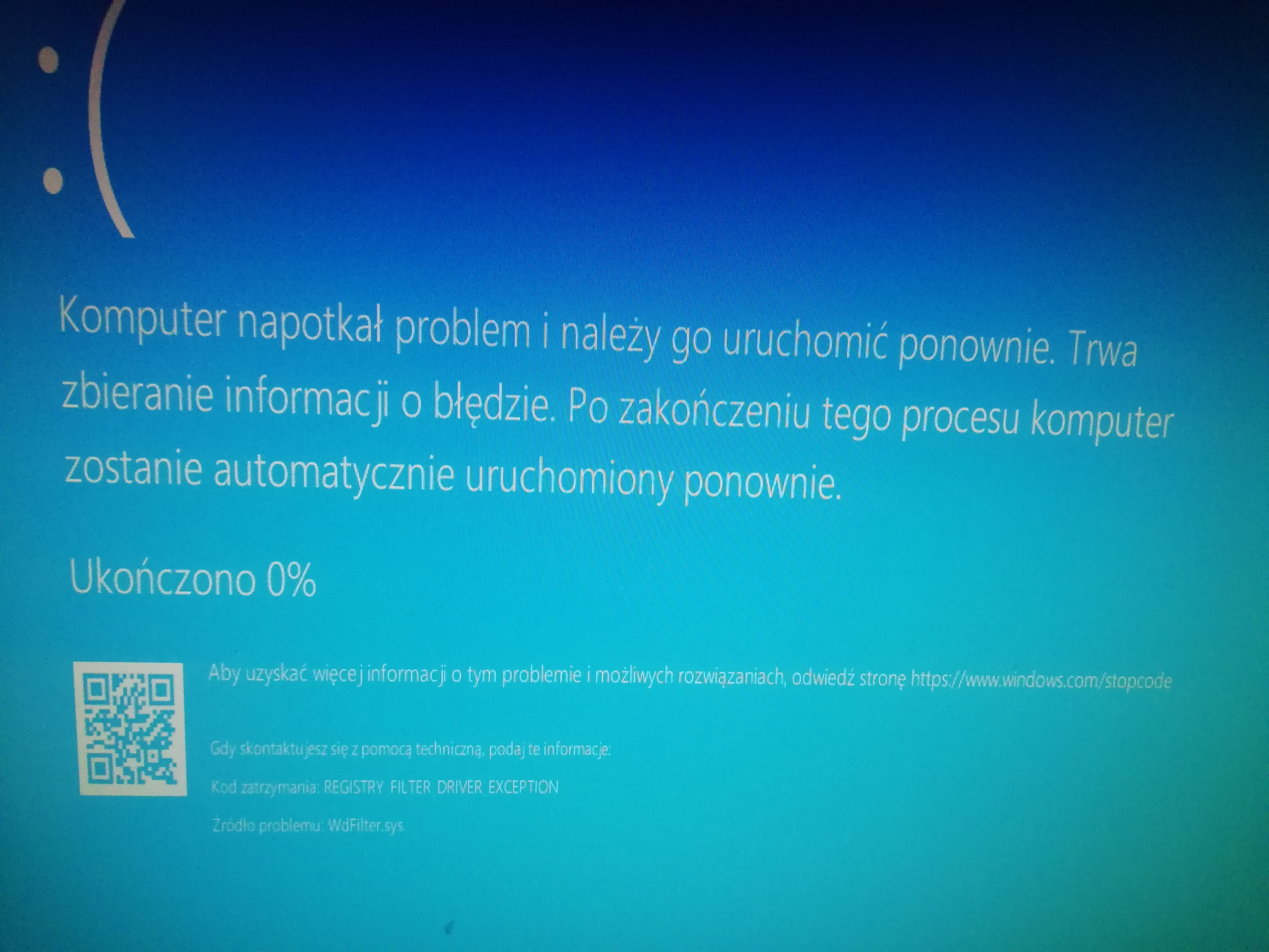

    Zacznę od tego, że wszystko prawidłowo działało przy takim zestawie:
    Płyta główna: MSI Z370 GAMING M5
    Procesor: Intel i7-8700K
    Chłodzenie CPU: SilentiumPC Fortis 3 HE1425 v2
    Karta graficzna: MSI GeForce GTX 1070 GAMING X
    RAM: 16GB HyperX Predator 3000 MHZ
    Zasilacz: Corsair RM650X
    Monitor: BenQ XL2411
    SSD1: GoodRam 240 GB 2,5'' Iridium PRO
    SSD2: GOODRAM 120GB 2,5'' SATA SSD CX300
    I w niedzielę podczas grania w grę Fortnite nagle na moim monitorze wyskoczyło:
    Nie wykrywa nowych dysków SSD w konfiguracji MSI Z370, Intel i7-8700K
    Postanowiłem włączyć komputer od nowa i wyskoczyło "Brak BootMGR", więc wziąłem instalkę od Windowsa i starałem się naprawić błąd uruchomienia, lecz jak później sprawdziłem pokazuje, że nie mogę zainstalować na tym dysku Windowsa i wykazuje nieprzydzielone miejsce na SSD2. Po ponownym restarcie "reboot and select proper boot device..." tak jakby nie wykrywało dysku. Podłączyłem HDD zamiast SSD2 i zainstalowałem na nim windowsa i wszystko działa. Zakupiłem więc "Dysk SSD Corsair MP500 120GB M.2 PCIe NVMe (CSSD-F120GBMP500)" i zamontowałem, lecz znowu pojawia się "reboot and select proper boot device..." i nie mogę nawet wejść w BIOS, jedynie bez dysku M.2 mogę. Strasznie dziwna sprawa - dalej mnie zastanawia dlaczego działa SSD1 :O
    Nie dawno temu także kupiłem nową obudowę "be quiet! DARK BASE PRO 900" i zauważyłem, że prawdopodobnie od momentu, gdy zatrzymało mi grę, wentylatory i LEDy od obudowy przestały działać. Zauważałem także strasznie ściny w Fortnite, gdy miałem SSD2 przy 300 FPS w grze - co bardzo mnie dziwiło, ale myślałem, że to update gry. Przy przejściu na HDD ustąpiły.
    Na SSD2 miałem Windowsa, a na SSD1 gry.
    Macie jakąś radę? Czy zostaje mi tylko odesłanie do serwisu? :D

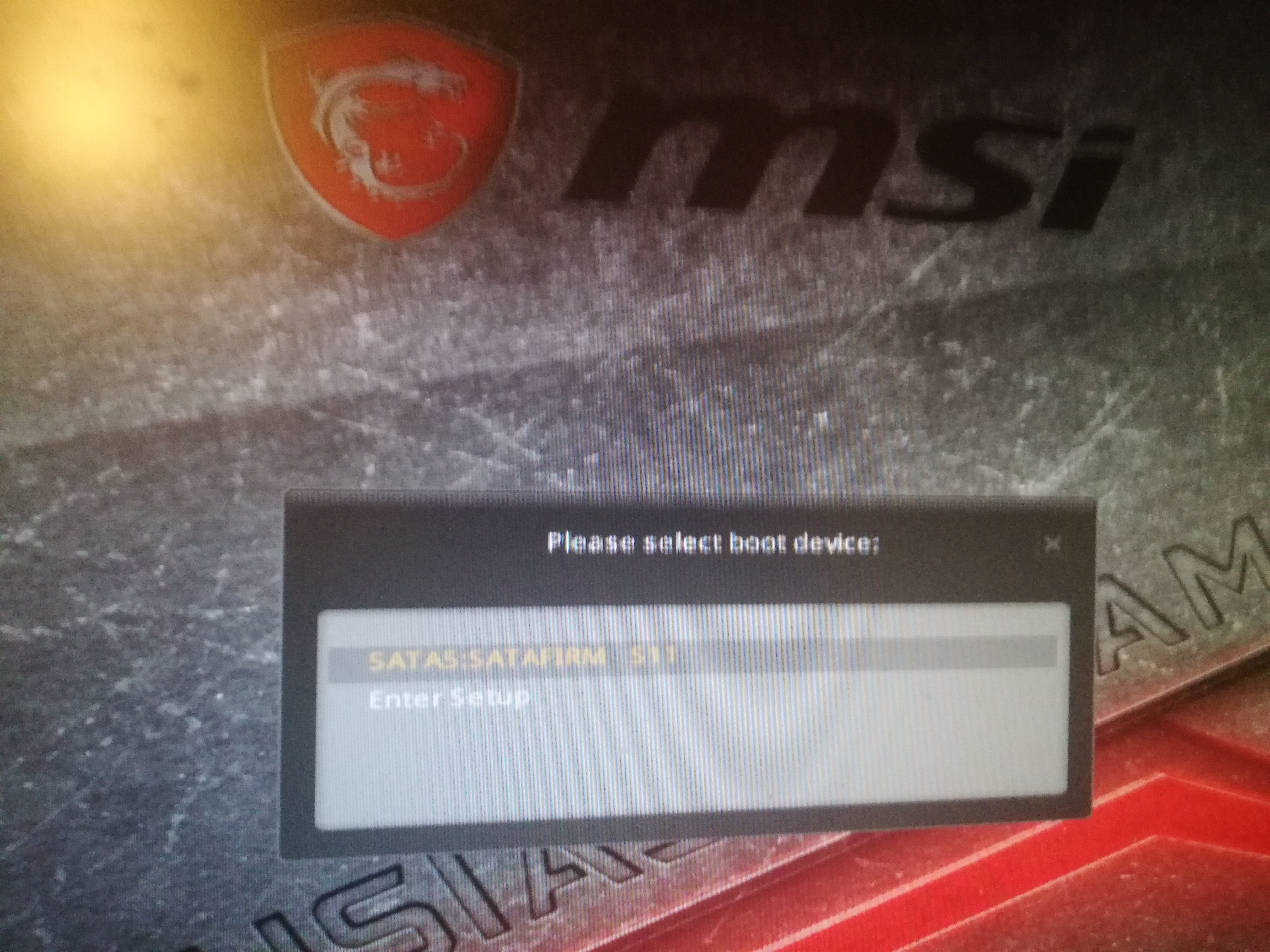

    Nie do końca rozumiem jak wejść w UEFI, ale podczas uruchamiania się i kliknięcia F9 mam do wyboru ten dysk SSD:
    Skoro ten dysk SSD padł to co z tym nowym "Dysk SSD Corsair MP500 120GB M.2 PCIe NVMe (CSSD-F120GBMP500)", który dzisiaj próbowałem zamontować? Także występuje "reboot and select proper boot device..." - tylko w tym przypadku nie mogę wejść nawet w BIOS.

    Delete lub F2 wciskasz przy uruchamianiu. Gdzieś powinna być lista podłączonych dysków.
