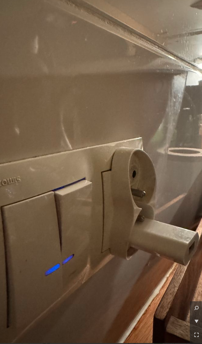

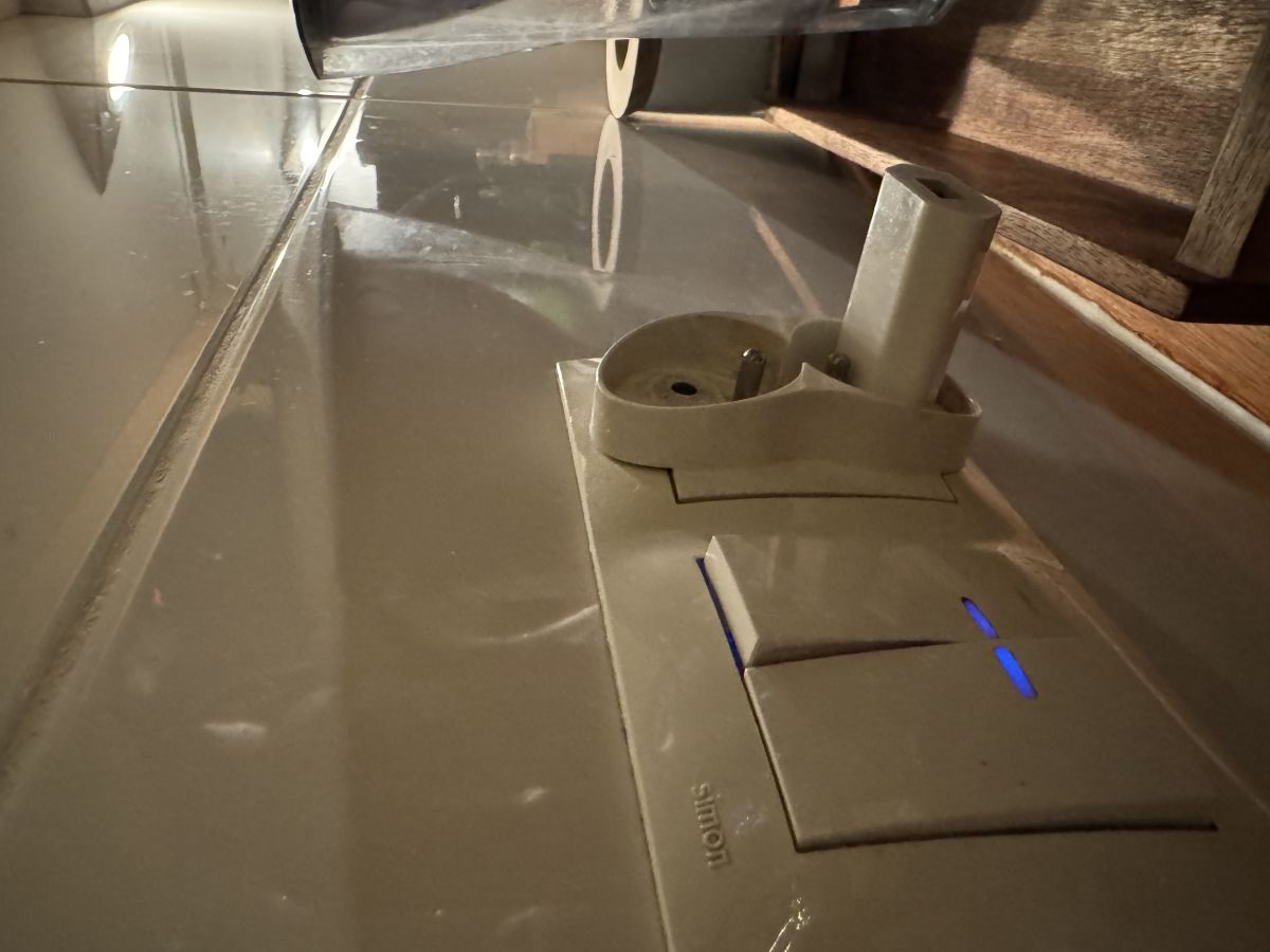

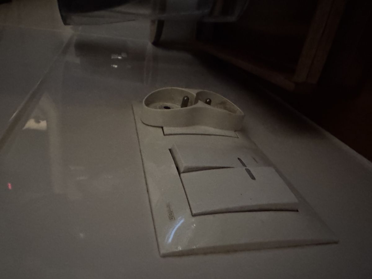

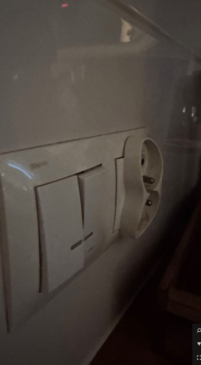

    Cześć,
    Mam problem z gniazdem podwójnym z włącznikiem. Otóż do tej pory wszystko działało jak należy, aż pewnego dnia włącznik światła przestał działać (brak prądu). Okazało się, że w gniazdku wciąż jest prąd. Dodatkowo po włożeniu odbiornika do gniazda dolnego nagle pojawia się prąd we włączniku światła, a po wyjęciu odbiornika prąd zanika. Nie ma analogii, gdy podłączam odbiornik pod górne gniazdko (wtedy i tak nie ma prądu we włączniku światła).
    Co może być nie tak? Byłbym wdzięczny za wskazówki. Poglądowo przesyłam zdjęcia.
    Podwójne gniazdo z włącznikiem światła na ścianie. Gniazdko podwójne z włącznikiem światła i wtyczką, położone na błyszczącej powierzchni.

    Pomijam dizajn, czyli montaż gniazda i łącznika na podłodze :lol:
    Włączając coś do gniazda zamykasz obwód: L1 - coś w gnieździe - lampka w łączniku - oprawa oświetleniowa - N
    Tak czy inaczej - do sprawdzenia rozdzielnica, aparatura zabezpieczeniowa, połączenia oraz połączenia pod tym podłogowym zestawem gniazdo + łącznik.
    Albo masz dwie fazy w tym zestawie i cholera wie, co tam się dzieje :lol:
    Wygląda to na uszkodzone gniazdo.
    Napięcia na wyłączniku nie jest w stanie zmierzyć bez jego demontażu ale jest w stanie zaobserwować czy świeci żarówka w lampie połączonej z tym włącznikiem.
    Może odpowie na pytanie gdzie jeden i drugi włącznik podają prąd. Nie wykluczam, że odpowie o podawaniu prądu na gniazdka.

    Ebian3
    Poziom 3  
    Posty: 8
    >>21340417
    Dzieki za próbe wyratowania, choć przyznaję, że orłem w temacie nie jestem :)
    Odpowiadając na pytania:
    1. Nie było żadnej ingerencji w instalacje
    2. Jeden włącznik podaje na zasilacz, do którego podłączone są halogeny podkuchenne. Drugi do zyrandola
    3. Dizajn dość standardowy - może zdjęcia mylące, ale całość jest na standardowej wysokości, nieco ponad blat kuchenny :)

    Po odkręceniu gniazdka okazało się, że jeden z przewodów neutralnych był wypięty. Zamykam
