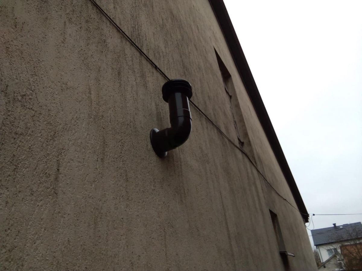

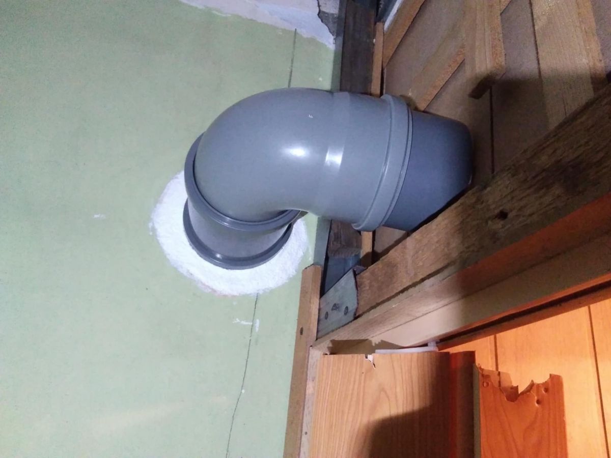

    Cześć Wszystkim :) mam takie pytanie do was odnośnie wentylacji grawitacyjnej.Sprawa ma się tak w ścianie zrobiony otwór 110.Prze ścianę przepuszczona rura kanalizacyjna 110 z zewnątrz elewacji nałożony na nią kominek taki jak z aukcji
    https://allegro.pl/oferta/wywiewka-wentylacyjna-z-trojnikiem-fi110-dakaj-16906563949
    natomiast druga strona w domu już połączona ->rura 110 wystaje ze ściany->mufa 110->kolanko 90-> i połączenie z kratką wentylacyjną.
    Generalnie zauważyłem,że jak jest wiatr to słychać takie jakby turbulencje raz ciszej raz głośniej i nie wiem czy tak w przypadku wentylacji grawitacyjnej ma byc..
    Nie brałem wywiewki z klapą zwrotną bo ponoć klapa zwrotna sprawdza się w wentylacji mechanicznej bo inaczej co niby by miało otworzyć tą klapkę w rurze jak takiego ciągu pewnie w pomieszczeniu nawet nie ma.Wszystko poskładane uszczelnione w kolo masą strukturalną i nie wiem czy jest sens to ruszać i jakieś tłumiki wstawiać do środka? bo wywiewka kominek jak odchodzi od elewacji około 30cm i do góry wystaje na 45cm to ma otwór na dole by skropliny wyleciały a montując samą kratkę bez kominka nie spowodowało by to,że moczyło by całą elewację bo nie było by odstępu od muru tylko kratka przy samej elewacji to by kapało w dół ciągle po elewacji.Kominek wychodzi lepiej tylko jak wspomniałem jak zawieje wiatr a kratkę mam w korytarzu to słychać taką turbulencję

    HMM niech ktoś doradzi jeszcze generalnie mam do zamontowane tak:
    Montowany na ścianie brązowy kominek wentylacyjny z widoczną rurą. Szara rura wentylacyjna zamontowana w ścianie.
    czy gdybym zmienił typ kominka na np taki
    https://allegro.pl/oferta/kominek-wentylacyjn...-wywiewka-fi-110-antracytowy-7016-16988911170
    czy to coś zmieni bo ten niby wygląda jakby otwory miał inne lub taki
    https://allegro.pl/oferta/kominek-wentylacyjn...ienny-obrotowy-fi110-brazowy-8017-15445545384
    ogólnie słychać np jakbym zrobił np ''buu''prosto do rury to tak się niesie.Na pewno nie chce wyżej dawać wywiewki i najlepiej jakby została w tym miejscu co jest tylko co mozna by dać jakiś tłumik? czy coś

  • #8 21348670
    DwaLitry
    Poziom 5  
    Posty: 228
    Ocena: 2
    >>21348645
    ten co na ścianie brązowy jest tylko otwór pod spodem jest fi 12 bodajże na ''skropliny';

  • #15 21349197
    clubber84
    Posty: 5228
    Pomógł: 451
    Ocena: 1750
    DwaLitry napisał:
    bo mówisz,że mam przez strop,
    W takim razie co jest na drugim zdjęciu?
    Zamieściłeś go poprawnie, czy do góry nogami albo odwrócone o 90 stopni?
    Zamieść zdjęcie poprawnie, to zobaczymy, jak to masz zrobione, bo to kolanko z PVC przez co tam przechodzi oprócz ściany (co to za drewno)?
    Bo ja kręcił głową nie będę, żeby się domyślać co, gdzie, z czym i przez co.
  • #16 21349248
    DwaLitry
    Poziom 5  
    Posty: 228
    Ocena: 2

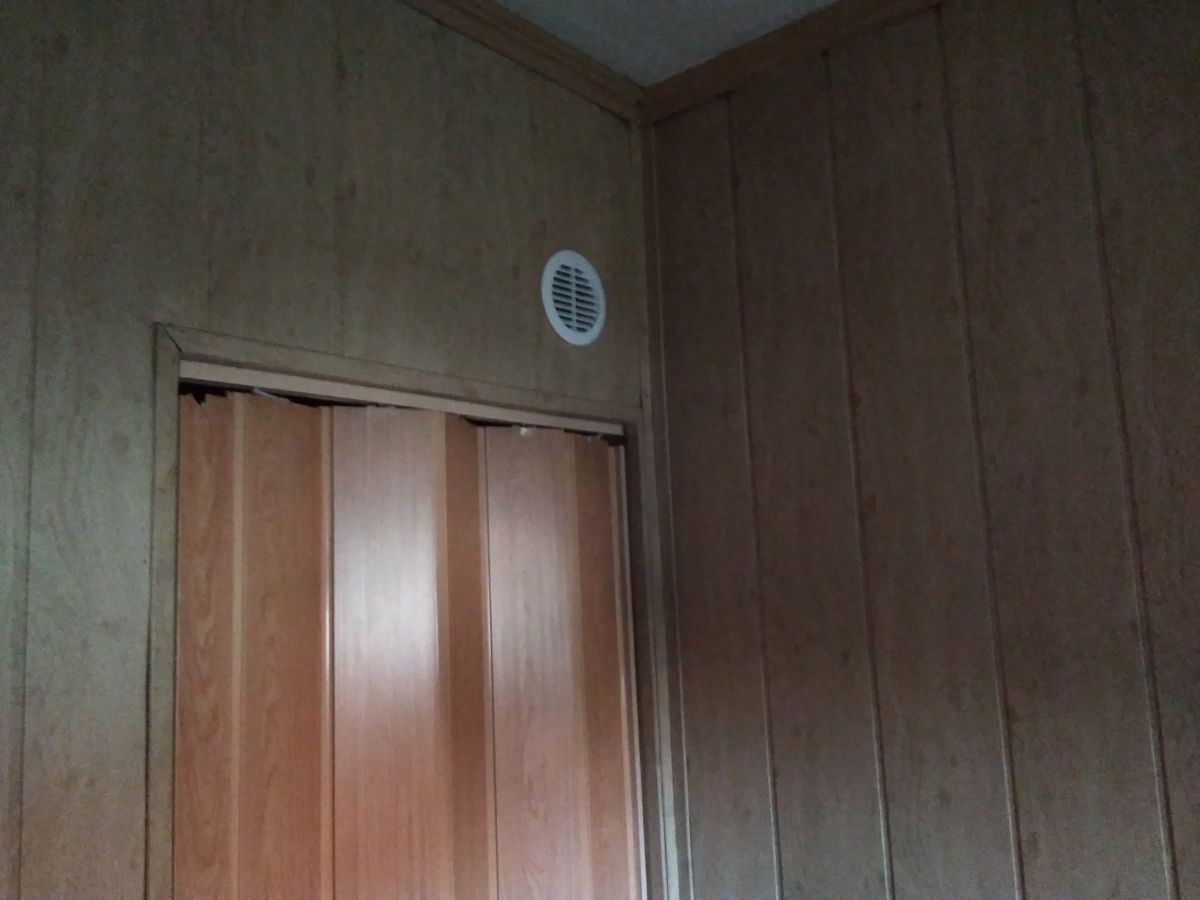

    >>21349197 kolego kolanko już wyjaśniam
    ->dziura w ścianie na wylot nie przez strop
    ->w ścianie rura 110 kanalizacyjna połączona z kominkiem na zewnątrz elewacji
    ->wewnątrz domu do rury kanalizacyjnej która idzie przez ścianę nałożona mufa(bo za duzo skróciłem) i do mufy kolanko 90stopni pvc a kolanko wchodzi tylko na kratkę która jest w panelach o :
    Fragment wnętrza domu z jasnobrązowymi panelami ściennymi i kratką wentylacyjną.
    Paaanie... a dlaczego nie od razu obok bezpośrednio przez ścianę, tylko jeszcze przez przegrodę nad "drzwiami" i dopiero przez ścianę? Bo boazeria?
    Chłopaki chcieli sobie ułatwić robotę, ale teraz tobie utrudnili i wpędzili w koszty i brak komfortu.
    Teraz zostaje tylko wyprowadzenie rury trójnikiem ponad dach, żeby przestało huczeć. I cofki nie będzie.

    DwaLitry napisał:
    co by to zmienilo?
    A takie mam pytanie:
    - jak są te harmonijki zasunięte, to huczy (gwiżdże) bardziej, czy mniej?

    >>21349348 to nie jest kolego zasunięte bo to jest takie uchylenie fabryczne chyba,że bym kupił taką kratkę
    https://allegro.pl/oferta/automatyczna-kratka...tylacyjna-okragla-fi-110-mm-biala-16707272778
    bo nie wiem kurde co zrobić czy jakieś takie tłumiki kupic?
    https://allegro.pl/oferta/przepustnica-tlumia...entylacja-gabka-pioluretan-do-rur-14775628623
  • #21 21349761
    clubber84
    Posty: 5228
    Pomógł: 451
    Ocena: 1750
    Harmonijki, to mi chodziło o te drzwi.
    Jeśli są zasunięte, to huczy i gwiżdże bardziej, czy mniej?
    Bo może tak przeciąg wydaje dźwięki w szczelinach wkoło tych drzwi?

    tak samo kolego jest czy odsunięte czy nie.. powiedz mi kolego czy gdybym zmienił kominek na taki zestaw:
