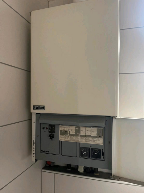

    Witam. Mam piec gazowy taki jak na zdjęciu :
    Gazowy piec centralnego ogrzewania firmy Vaillant zamontowany na ścianie.
    Ma on ustawianie temperatury na pokrętło od 1 do 9. No i teraz jak grzejniki są zimne to wszystko jest ok ustawie na 1 są ledwo ciepłe na 6 są gorące. W domu jest kilka małych pokoi i jeden duży salon, we wszystkich grzejniki. Mam ustawione piec na 5 temperatura na zasilaniu 50 stopni wszystko grzeje ładnie. Małe pokoje nagrzeją się szybko, termostaty na grzejnikach się zamkną, w salonie grzejnik dalej grzeje. Jak zostaje tylko jeden grzejnik to piec w 10 sekund dobija do 60 stopni i się wyłącza na kilka minut, po czym włącza się ponownie i dobija do 60 i się wyłącza, przez co grzejnik jest ledwo ciepły i w salonie jest zimno. Według mnie od ustawienia na pokrętle powinna zależeć jedynie temperatura zasilania a moc z jaką grzeje piec powinna zależeć od tego jaki jest przepływ wody przez niego. Dodam że piec był nie używany przez około 10 lat, dom był grzany kominkiem.
    To wezwij serwisanta który ma uprawnienia do tych pieców niech zrobi przegląd(wypada po tylu latach!) i sprawdzi ustawienia a Ty przy okazji dopytasz o swoje wątpliwości.

    Gdzie jest tzw. regulator pokojowy? Czyw tym salonie, czy w tych małych pokojach? Powinno się go dawać w tym pokoju, który zwykle jest najchłodniejszy (który najtrudniej ogrzać) i nie powinien być w poblizu innych źródeł ciepła (np. kominek, kuchnia), ani tez byt wysoko (np. pod sufitem - tam jest zwykle znacznie wyższa temepratura, gdyż ciepło idzie do góry). Piec "taktuje" gdyż jak termostaty odetną te małe pokoje, to dla jednego salonu ma o wiele za dużo mocy (natychmiast rośnie temepratura wody grzewczej). Warto też sprawdzić grzejnik w salonie, czy nie jest nadmiernie skryzowany, zamulony. Oczywiście, po tylu latach potrzebny jest przegląd kotła przez serwisanta. pewnie też w małch pokojach grzejniki sa za duże (więc się szybko nagrzewa) a w salonie - relatywnie mały (ale odradzam stosowanie wysokich kaloryferów, gdyż one ogrzewają głównie pod sufitem, a odnóg pozostaje lodownia - lepszy jest grzejnik niski a długi, gdyż najwazniejsze jest ciepło od nóg).

    Piecyk nie ma żadnego regulatora, jedynie pokrętło na piecu. Był świeżo sprawdzany przez kominiarza, wszystko w normie. Grzejnik w salonie jest bardzo duży 3 płytowy

    A gdybym chciał grzać jedynie jeden pokój to taki piec nie da rady? Trochę to dla mnie dziwne bo jak ustawie go na 1 to płomień jest słabszy i wystarcza mały przepływ
    Kominiarz może jedynie sprawdzić drożność przewodu kominowego i wentylacyjnego ale nie piec i jego ustawienia.
    Skoro
    Podejrzewam więc że nawet osoba instalująca nie miała fachowej wiedzy o instalacji i regulacji tego modelu pieca.
