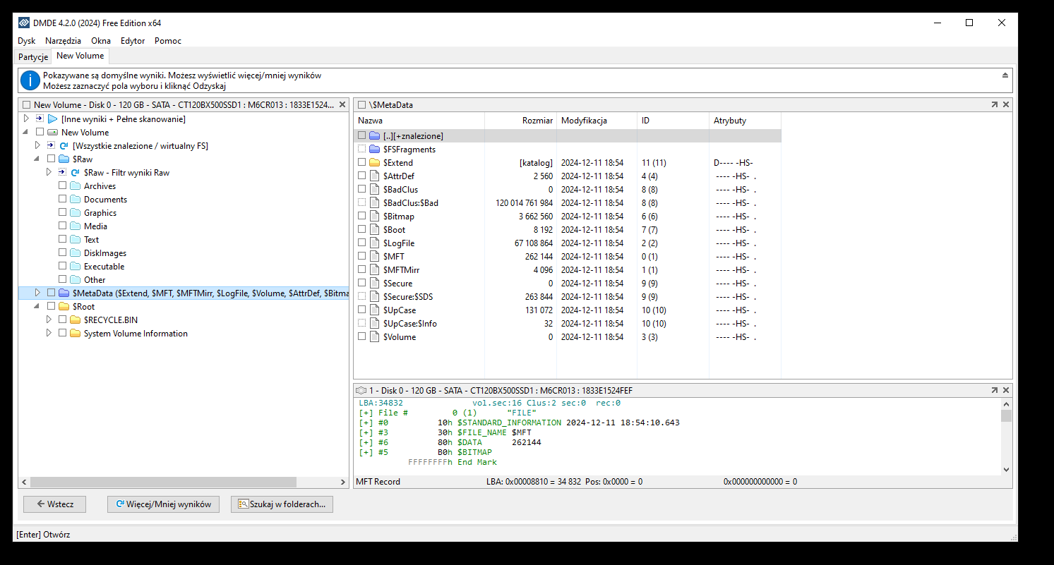

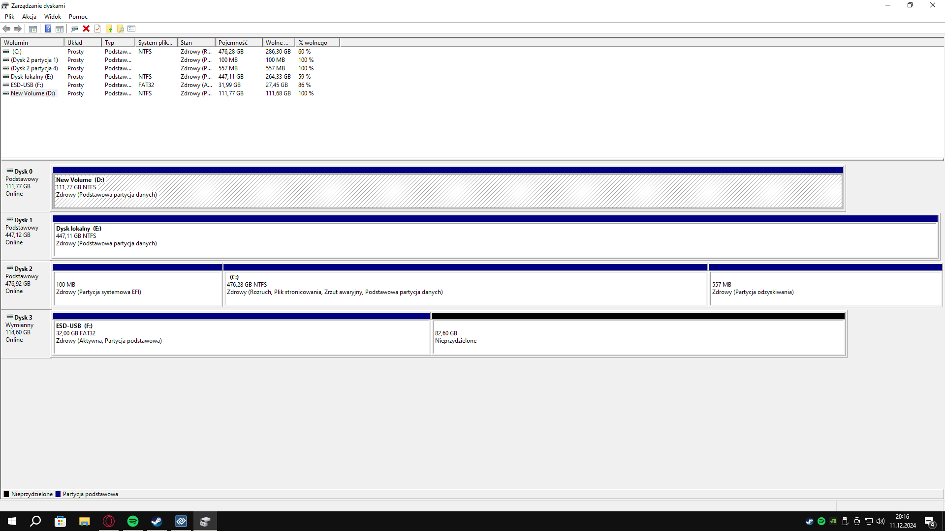

    Witam, sformatowałem przez przypadek dysk SSD 120GB SATA 3. Dysk był prawdopodobnie w (formacie?) NTFS. Wykonałem pełne skanowanie aplikacją DMDE i nic nie znalazł. Czy to oznacza, że mogę się pożegnać z plikami? Zależy mi na zdjęciach i zapisanych notatkach w najzwyklejszym notatniku.
    Zrzut ekranu z aplikacji DMDE pokazujący wyniki skanowania dysku SSD.
    Zrzut ekranu z narzędzia do zarządzania dyskami, pokazujący kilka dysków i partycji.

    Po sformatowaniu dysku SSD i zadziałaniu TRIM (jest włączony?) jest już zasadniczo po danych.

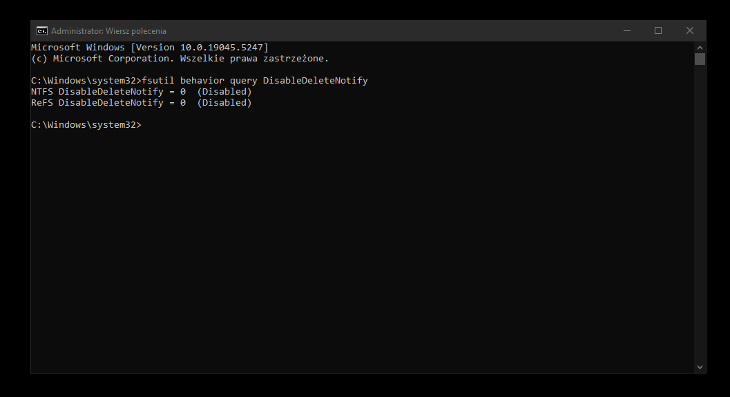

    >>21344127 Jak to sprawdzić? Szukam w internecie i wiem, co to, ale nadal nie wiem, jak sprawdzić, czy jest włączona ta opcja.
    Sprawdziłem, TRIM według cmd jest włączony jeśli dobrze rozumiem. Temat do zamknięcia skoro po danych.
    Zrzut ekranu z wiersza poleceń Windows wyświetlający status TRIM.

    Tak, funkcja TRIM jest włączona, więc tak jak napisał Dra98, jeśli pełen skan DMDE nie znalazł nawet RAWów to jest już niestety po danych.

    Sprawdź w hex-edytorze. Duże wyzerowane obszary dadzą Ci jednoznaczną odpowiedź.
