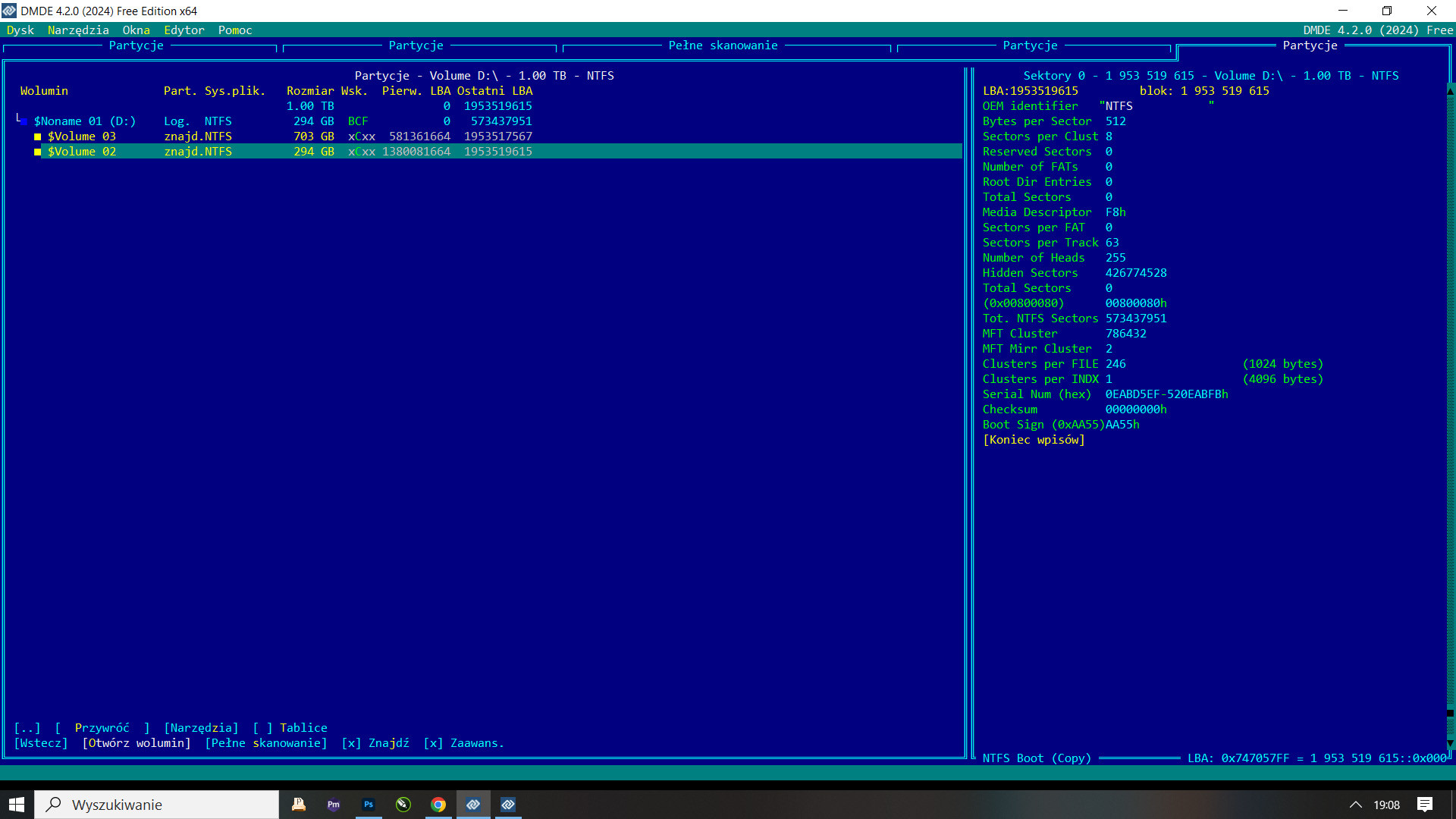

    Kupiłem od pana Chińczyka dysk i chciałem go sformatować, a zamiast tego sformatowałem partycję dysku z danymi, gdzie miałem projekty klientów, programy, dokumenty itd...
    Dysk jest SSD, :( ale to nie koniec. Miałem jakąś kopię plików na innym dysku zewnętrznym. W prawdzie stara, ale była jakaś podstawa i tu dalsza część dramatu. :(

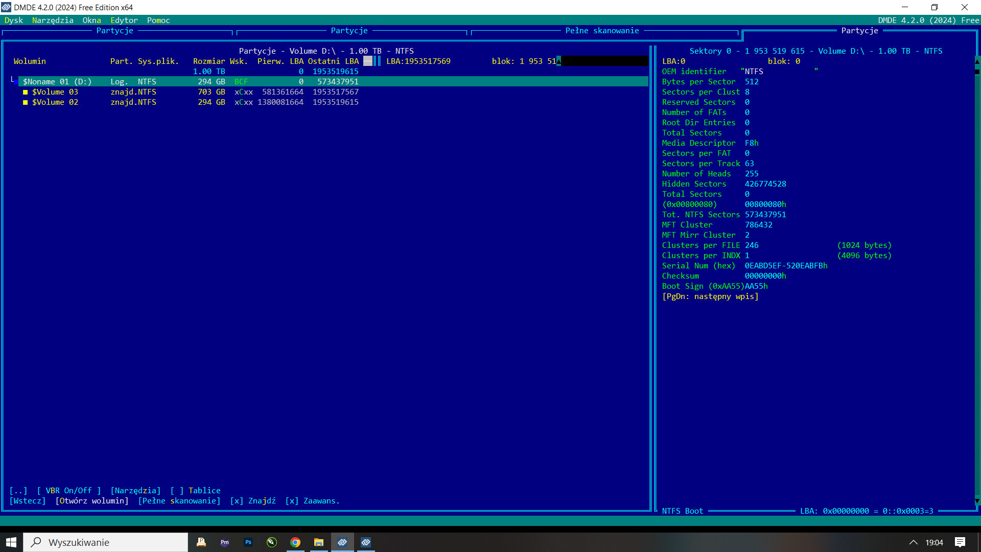

    Pobrałem program DMDE. Zrobiłem skanowanie tej partycji usuniętej (SSD), ale nic nie znajdowało, albo ja nie umiałem tego zrobić i tu zaznaczam chyba... Bo już teraz z nerwów nie pamiętam. Zrobiłem blokuj woluminy (nie jestem pewien), zapytało mnie, gdzie wskazałem, że na tej kieszeni. Pokazało 8 h, więc poszedłem spać. Rano wstałem i łzy w oczach, kieszeń zamiast 1 TB pokazuje 273 GB, tyle co ta partycja usunięta w laptopie i nie ma żadnych plików. :(
    Czy ktoś mi może pomóc to odkręcić z tym zewnętrznym dyskiem, bo raczej z tą partycją na SSD to już amen, tak czytałem (ale ja za głupi jestem).
    Dołączam, co teraz mi pokazuje program.
    Wszelka pomoc, rady mile widziane.

    Ten dysk w kieszeni nie jest SSD ma tylko z tego co pamiętam jakiś buffor na dysku SSD żeby szybciej się uruchamiał nic więcej. Na komputerze wyłączyłem funkcje TRIM (dziękuje za info) i włączyłem ponowny scan dysku. Może macie jakiś pomysł na przywrócenie/włączenie tych danych na zewnętrznym. Załączone zdjęcia pochodzą z zewnętrznego dysku i z tej partycji co mi ją ukryło, zablokowało, usunęło, nie wiem jak to nazwać. Żeby głupota miała skrzydła to już bym odleciał. :(

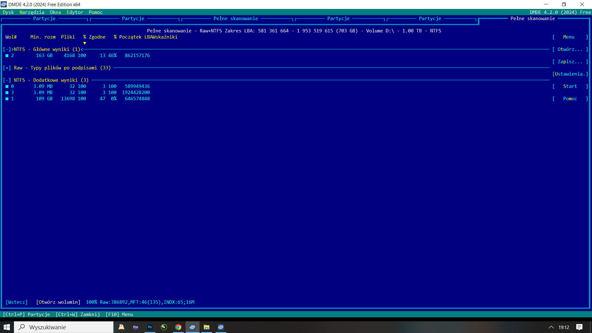

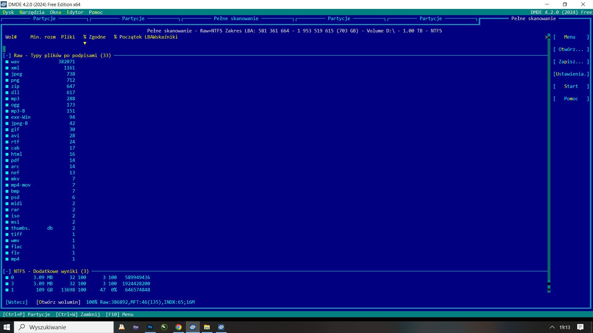

    Opis jest niezrozumiały ale wydaje mi się, że dysk SSD został skopiowany na zewnętrzny dysk HDD. W takim przypadku dane z dysku zostały nadpisane.
    Sugeruję rozpocząć od pełnego skanowania dysku zewnętrznego w DMDE i sprawdzenie co po przeprowadzonych działaniach jeszcze na nim pozostało.

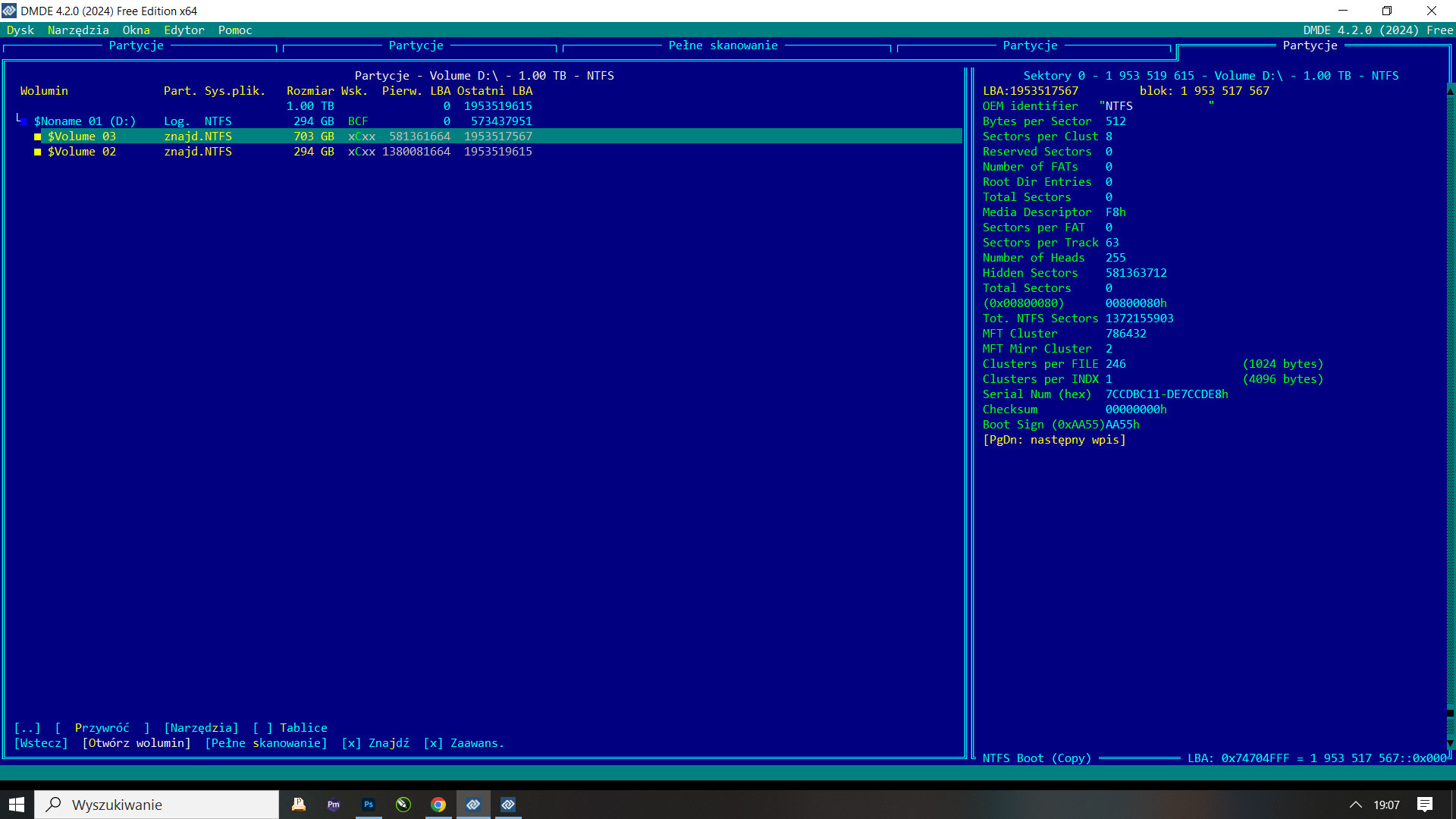

    No to może krok po kroku będzie bardziej zrozumiałe.
    1) Przez przypadek sformatowałem partycje E na dysku SSD w laptopie.
    2) Pobrałem i przeskanowałem tę partycję programem DMDE, lecz rezultat to 2 pliki.
    3) Podłączyłem dysk zewnętrzny 1 TB przez USB, na którym miałem kopie plików z laptopa sprzed 2-3 m-c.
    4) W programie DMDE uruchomiłem, nie jestem pewien, blokuj woluminy i wymusiłem, zaznaczając zewnętrzny D.
    5) Pokazało kosmiczny czas, więc poszedłem spać.
    Rano na dysku zewnętrznym było pusto. Jego wielkość zmieniła się z 1 TB do wielkości partycji E (273 GB) z formatowanej na laptopie.
    Dołączam jeszcze zrzut ekranu z programu Drill Disk
    • Jak odzyskać dane po formacie SSD i nieumiejętnym użyciu DMDE Drill Disk.jpg (190.93 KB) Musisz być zalogowany, aby pobrać ten załącznik.
    • Jak odzyskać dane po formacie SSD i nieumiejętnym użyciu DMDE Dysk zewnętrzny.jpg (293.49 KB) Musisz być zalogowany, aby pobrać ten załącznik.

    Goodram SSDPR-CX400-512-G2 <- produkt SSD-podobny, obsługuje TRIM - jeśli był podpięty do kontrolera SATA i puściłeś format pod W10 oraz gdy sterownik kontrolera SATA obsługuje TRIM to o danych zapomnij
    WDC WD10S21X-24R1BT0-SSHD-8GB <- SSHD, obsługuje TRIM (który może nie działać bo po drodze jest adapter SATA <-> USB oraz kontroler hosta USB)
    W DMDE wybieraj z listy urządzeń fizycznych a nie dysków log. i jeszcze raz wstaw widok okna po szybkim skanie
    Przecież to jest oczywiste: dałeś klonuj albo kopiuj, nie żadne blokuj. Zamazałeś pierwsze 273 GB dysku zewnętrznego, kopią pustej partycji z SSD. Teraz możesz liczyć jedynie na fragmentaryczny odzysk danych, leżących poza tą granicą.
    Skanuj dysk zewnętrzny, to wszystko co ci pozostało.

    @soltyk teraz właśnie patrzę i chyba masz rację. Z klonowałem / skopiowałem partycję dysku nie do pliku, tylko na dysk :( idzie to jakoś odkręcić. Widzi mi pliki na tym dysku, jak był systemowym w 2015, a nie widzi tych wczorajszych. Jak w nim przywrócić tą partycję 700GB. Załamany jestem, tyle lat w (_._) Czy można to jakoś z katalogować, czy wszystko musi być rozbite na zdjęcia, zipy i tak dalej. Miałem około 3000 projektów cdr i takich plików nie widzi. Wszystko jest F0202152........ Przy okazji jaki najlepiej użyć program.

    Pamiętasz w ogóle jaki miałeś na tym zewnętrznym system plików? FAT? NTFS?
    Patrząc jednak na cały wątek, przychylam się do zdania @autodiag.mg - jeśli dane są ważne, oddaj dysk do analizy do laboratorium DR.
    Może jakieś szczątki struktur katalogów cudem się zachowały. Jednak raczej spodziewałbym się w większości odzysku typu RAW (po nagłówkach plików) z obszaru, którego nie nadpisałeś.

    Trochę późno wyłączyleś TRIM, ale czasu nie cofniemy.
    - co zrobiłeś? A nie czasem kopiuj sektory? Czytasz komunikaty zanim klikniesz?
    - bo to wskazuje, że mogłeś sklonować sformatowaną partycję na dysk zewnętrzny...a obawiam, się, że ten WD to nie tylko SSHD, ale też SMR...
    soltyk napisał:
    W oryginalne:
    - jak już mamy sięgać do oryginału, to DMDE jest w oryginale po rusku, angielska wersja, to tłumaczenie, ale skoro jest też polska wersja, to wątpię, by Autor korzystał z obcojęzycznej. Obrazki też wskazują na to, że to nie nieznajomość języka, a nieczytanie komunikatów jest przyczyną problemu.
    - po zniszczeniu struktur logicznych pozostaje Ci jedynie odzyskiwanie plików po sygnaturach i tylko tych, jakie nie zostały nadpisane. Niestety cudów nie ma, nadpisanie bezpowrotnie niszczy dane i nawet w warunkach laboratoryjnych nie spodziewałbym się dużo lepszych rezultatów.
