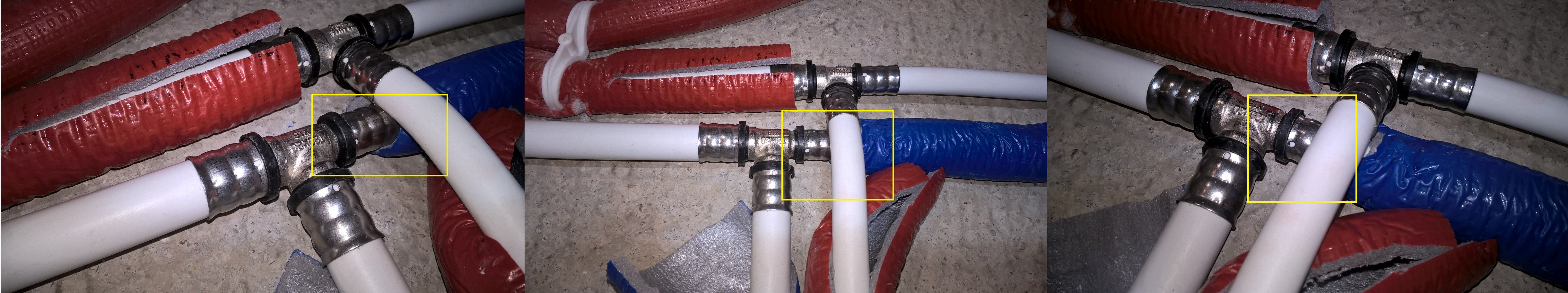

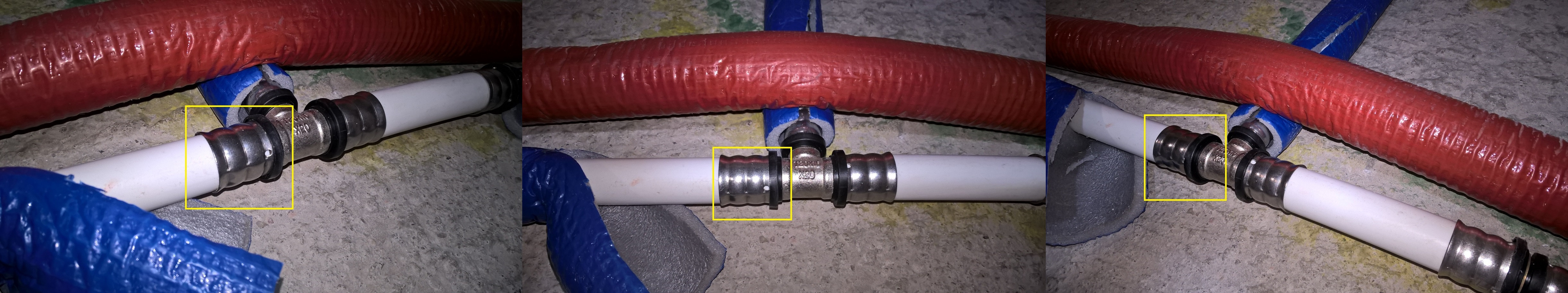

    Hydraulik wykonał instalację wody użytkowej w systemie kształtek TWEETOP i rur PEX. Dwa zaciski rzuciły mi się w oczy, gdyż patrząc na rewizję pod odpowiednim kątem, widać, jakby rura PEX nie dochodziła do końca kielicha.
    Chciałbym zasięgnąć opinii, czy dwa poniższe zaciski można uznać za prawidłowe i mieszczące się w granicach tolerancji.
    Zacisk 1:
    Dwa różne zaciski rur w instalacji hydraulicznej, zaznaczone w żółtych ramkach.
    Zacisk 2:
    Zdjęcia przedstawiają złącza rur PEX w instalacji wodnej z kształtkami TWEETOP, z dwoma zaznaczonymi żółtymi ramkami.
    W żółtych ramkach zaznaczyłem dwa różne zaciski, których jakość wykonania chciałbym ocenić.
    Jestem praktykiem i wiem, że na robocie nie zawsze wszystko udaje się wykonać "co do milimetra", stąd prośba o ocenę, czy wykonanie jest akceptowalne i poprawne.

    Dla mnie jest OK.

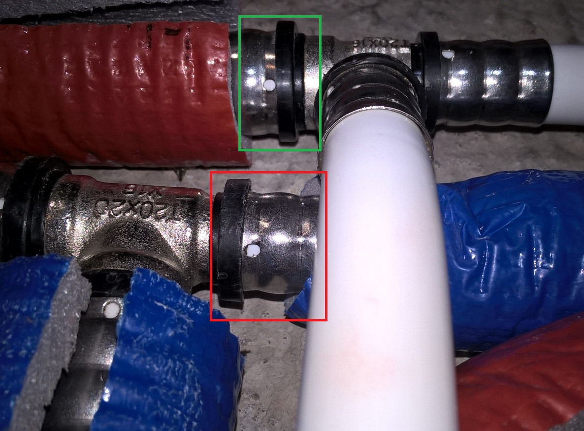

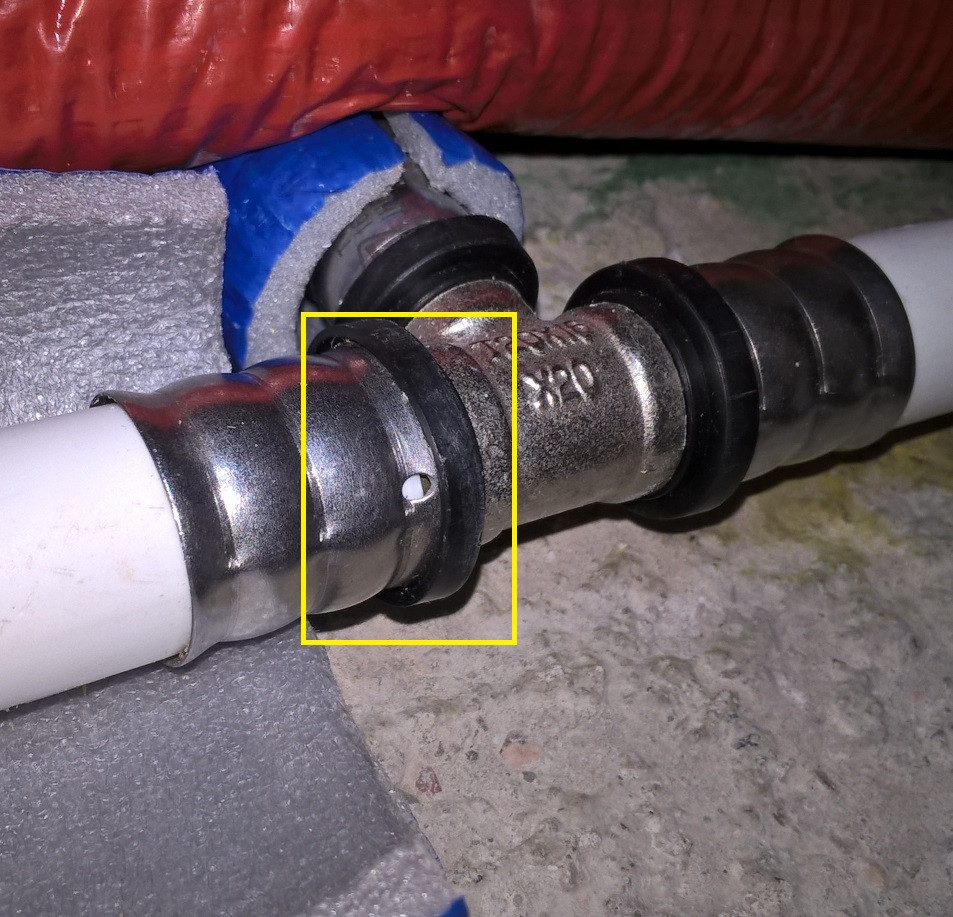

    Dla mnie jest OK.
    mgim napisał:
    Nie widzę problemu - we wszystkich przypadkach w "okienku" widać rurę.
    Dzięki za odpowiedź.
    Dla jasności, to są jedyne zaciski w których widać jakby PEX nie został wsunięty do końca kielicha złączki TWEETOP. Przy czym zauważyć to można dopiero pod pewnym kątem. Wtedy w okienku rewizyjnym widać krawędź rury PEX.

    Dla przykładu w pozostałych zaciskach (a jest ich sporo), okienko rewizyjne jest "w pełni białe", co świadczy, że PEX jest wsunięty do końca. I tutaj nie mam żadnych wątpliwości. Tyle, że nie mam doświadczenia w hydraulice, dlatego wolę zapytać o opinię czy robota jest OK, niż olać temat i pluć sobie potem w brodę jak złączka puści wodę.
    Podbijam temat, jeśli ktoś jeszcze chciałby się wypowiedzieć co do jakości wykonania tychże zacisków.

    A może rurka jest ścięta pod lekkim skosem ?
    Rozważałem to, ale raczej odrzucam. W 2 okienkach rewizyjnych jest podobny widok, widać linie cięcia rurki, patrząc od strony wsuwania rury.
    Zakładam, że gdyby rura PEX była ucięta pod skosem, to w którejś z rewizji widać byłoby szparę większą lub mniejszą (w zależności, która krawędź).
