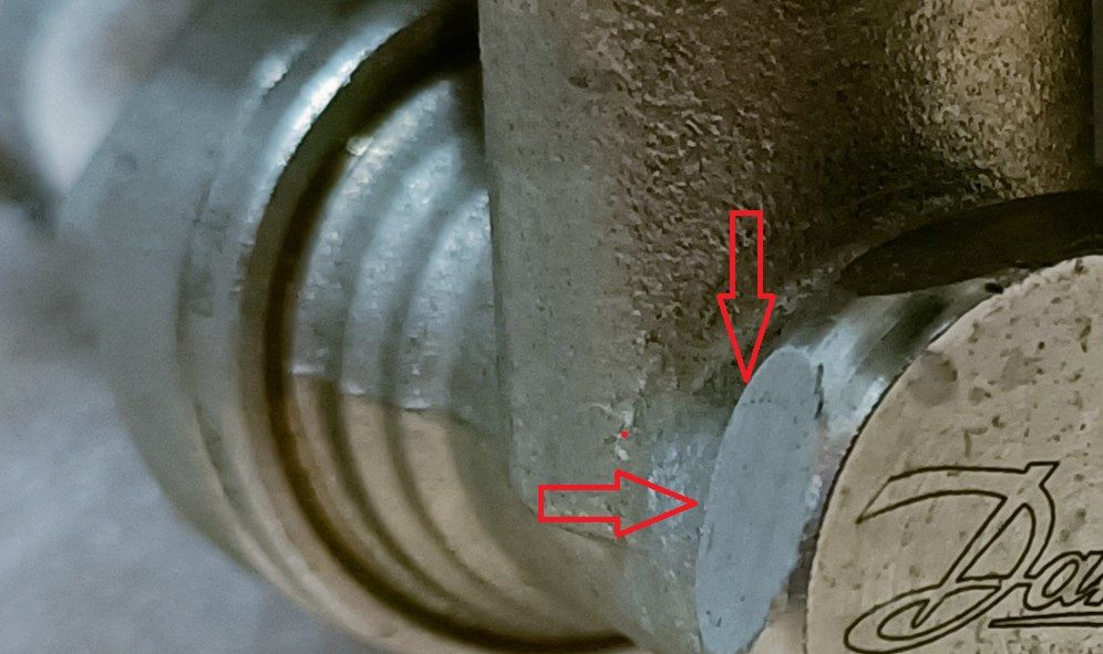

    Mam problem z cieknącym przyłączem kątowym grzejnika. Po rocznym zakręceniu tego zaworu na czas letni rozszczelniło się na widocznej śrubie na imbus. Dopływ i odpływ. Da się uszczelnić tego danfossa bez jego wymiany i spuszczeniu wody z całego układu ?
    Pytanie, czy da się jakoś uszczelnić to złącze bez jego wymiany?
    • Jak uszczelnić cieknące przyłącze kątowe Danfoss bez wymiany? IMG20241212154354.jpg (2.26 MB) Musisz być zalogowany, aby pobrać ten załącznik.

    Zaznacz miejsce wycieku.
    Jeżeli w zaznaczonych miejscach to wystarczy dać dobrą uszczelkę w nakrętkę zagłuszającą dostęp do imbusa.
    Zbliżenie na metalowy element z zaznaczonymi strzałkami miejscami wycieku.
