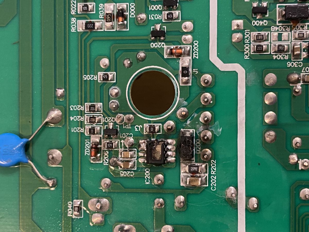

Uszkodzony scalak IC200 w ładowarce Husqvarna QC120 - identyfikacja komponentu

    Witam, mam uszkodzoną ładowarkę Husqvarna qc120 z uszkodzonym scalakiem IC200 bez „czapki” Czy ktoś wie co to za scalak lub posiada taką ładowarkę żeby udostępnić zdjęcie?
    Zbliżenie na płytę drukowaną z brakującym elementem IC200.

    Po przeanalizowaniu pinoutu scalaka wyszło mi że to będzie Viper 12/22. Wstawiłem Viper22A i po lekkich problemach z zasilaniem i feedbackiem sprzęt ruszył.
