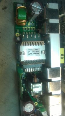

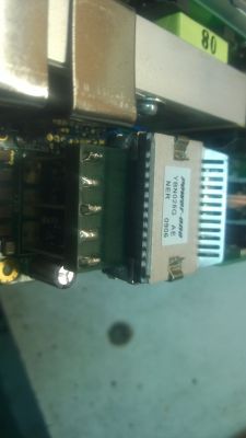

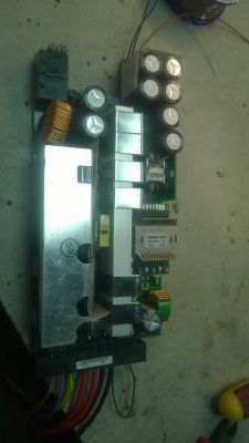

    Zaczęło się od tego że trafiłem przypadkiem gdzieś na chińskiej stronie na zasilacz DPS3005 i pomyślałem że fajnie byłoby mieć mały i wydajny zasilacz. Zaraz potem trafiłem na DPS3015 i pomyślałem że muszę mieć a jak zobaczyłem DPS5020 to zdecydowałem się na zakup w Polsce.
    Potem miałem chwilę dumajki czym to zasilić. Przez myśl przeszedł mi toroid ale miałem złe doświadczenia z filtracją 50Hz i pomyślałem o gabarycie i trafo sieciowe odpadło. Przeglądając Allegro trafiłem na mały zasilacz o pasującym napięciu małych gabarytach, nie drogi markowy i nowy, jedynie trochę małej mocy bo tylko 800W ale najbardziej mi zależy na pełnym prądzie przy mniej więcej 36V.
    Pierwszy problem to jak uruchomić ten zasilacz? Sprzedający dał wskazówki trochę pokombinowałem i wyczaiłem że trzeba spiąć te dwa piny:
    Zasilacz 0-50V 0-20A 800W na DPS5020.
    Pierwsze próby:
    Zasilacz 0-50V 0-20A 800W na DPS5020. Zasilacz 0-50V 0-20A 800W na DPS5020. Zasilacz 0-50V 0-20A 800W na DPS5020.

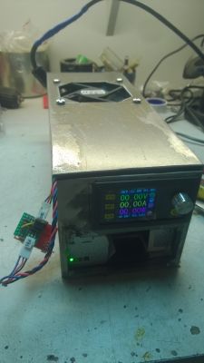

    Ok, działa ale pierwsze co mi się rzuciło w uszy to dlaczego to tak wyje?
    Fabryczny wentylator był mały i osiągał 13000rpm, co dawało niezły jęk.
    Wstawiłem inny większy i cichszy co tam było pod ręką, ale okazuje się że zasilacz wywala błąd wentylatora.
    Obejrzałem na oscyloskopie co daje wentylator na trzecim pinie i pojawiły się jakieś tam górki, trochę przypominające połowę sinusa ale trochę jak piłę. Tak czy inaczej częstotliwość tego przebiegu wynosiła około 800Hz. Zamiast wentylatora podpiąłem w zasilaczu generator i odpalił się bez problemu. Nie bawiłem się w dobieranie wentylatora który by dawał taki sygnał wyjściowy, kupiłem generator na NE555 za 5zł i wstawiłem między zasilaczem a wentylatorem.
    Nie ma już zabezpieczenia zasilacza od pracy z uszkodzonym wentylatorem ale wiem że ma zabezpieczenie termiczne.

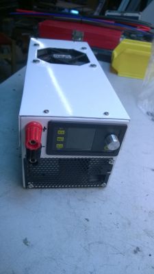

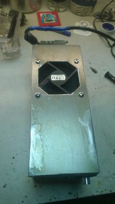

    Potem pojawiła się kwestia obudowy, padło na miniaturyzację i w sumie słusznie bo jest bardziej mobilny i praktyczny.
    W tej kwestii miałem plany skorzystać z lasera i giętarki gdzieś na zewnątrz ale ostatecznie wyrzeźbiłem szlifierką. Szablon wyglądał tak:
    Po wycięciu, pozaginaniu i pospawaniu wyszło coś takiego:

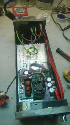

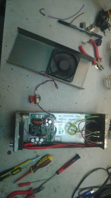

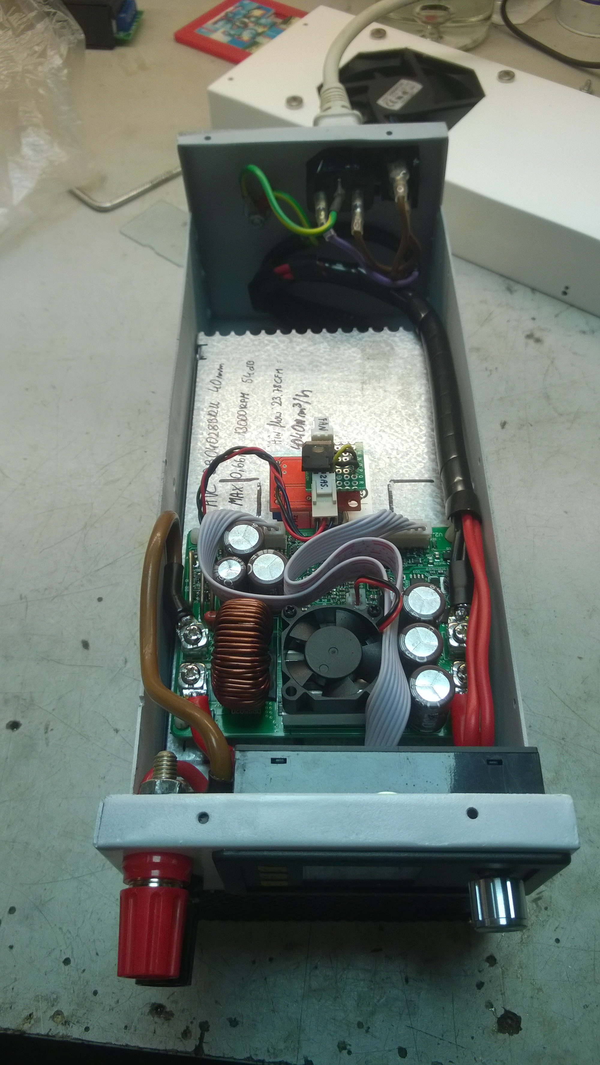

    Potem próby upchania tego w obudowie i próby pod obciążeniem z innym chłodzeniem, nowy wentylator ma troszkę większą wydajność od starego, a obudowa jest zrobiona starannie co chodzi o szczelność.
    Zasilacz 0-50V 0-20A 800W na DPS5020. Zasilacz 0-50V 0-20A 800W na DPS5020. Zasilacz 0-50V 0-20A 800W na DPS5020. Zasilacz 0-50V 0-20A 800W na DPS5020.

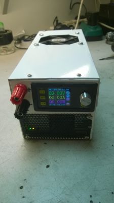

    Po pomyślnych próbach uruchomienia i testach czas na układanie kabli i malowanie. Zasilacz jest zrobiony w taki sposób że można wyciągnąć cały środek w przypadku awarii i mieć łatwy dostęp do wszystkiego poza obudową, a potem wstawić z powrotem bez większych kombinacji.
    Zasilacz 0-50V 0-20A 800W na DPS5020. Zasilacz 0-50V 0-20A 800W na DPS5020. Zasilacz 0-50V 0-20A 800W na DPS5020. Zasilacz 0-50V 0-20A 800W na DPS5020. Zasilacz 0-50V 0-20A 800W na DPS5020. Zasilacz 0-50V 0-20A 800W na DPS5020. Zasilacz 0-50V 0-20A 800W na DPS5020. Zasilacz 0-50V 0-20A 800W na DPS5020. Zasilacz 0-50V 0-20A 800W na DPS5020. Zasilacz 0-50V 0-20A 800W na DPS5020. Zasilacz 0-50V 0-20A 800W na DPS5020. Zasilacz 0-50V 0-20A 800W na DPS5020.
    Zasilacz używa się generalnie w miarę ok ale obsługa panelu nie jest zbyt intuicyjna, a nawet ani troche.
    Jako że zasilacz sieciowy ma 800W a moduł DPS ogarnie 1kW w ustawieniach ograniczyłem moc do 800W. Gdy pobór na wyjściu przekroczy nastawiony próg, odłączane jest napięcie wyjściowe bez automatycznego powrotu.
    Jak za te pieniądze to polecam, ogólny kosztorys wygląda tak:
    DPS5020 256zł w Polsce z przesyłką
    Zasilacz POWERONE XR08.48 100zł z przesyłką (są chyba jeszcze dostępne)
    Koszt obudowy ~ 50zł (blacha, rzeźba, spawanie, wiercenie, malowanie)
    Generator NE555 10zł
    Akcesoria połączeniowe i wentylator z odzysku.

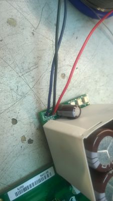

    eurotips napisał:
    W końcu doszedłem: ta wielowarstwowa płytka którą sprzedający przycina kątówką robi przypadkowe zwarcia i podłączenie jej może być niebezpieczne jak w moim przypadku.
    No fakt, w moim przypadku też tak było ale oszlifowałem sobie te zadziory, potem mierzyłem miernikiem a na końcu samą płytkę podłączyłem do sieci przez bezpiecznik 1A.
    Dopiero potem podłączyłem ją do zasilacza ale i tak z wielką ostrożnością.
