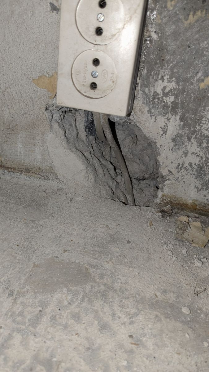

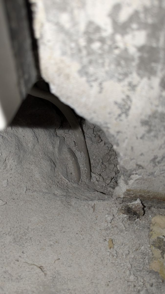

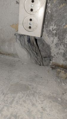

    Remontuje mieszkanie w wielkiej płycie (moje mieszkanie). Przymierzam się do wymiany instalacji elektrycznej. Aparaty w rozdzielnicy podłączy elektryk. Blok z początku. lat 90. Obecna instalacja dwużyłowa miedziana.
    Przewody od gniazdek aktualnie wchodzą w posadzkę. Przykład ułożenia przewodów od gniazdek w jednym z pokoi:
    Przewody elektryczne w ścianie i podłodze w mieszkaniu z wielkiej płyty. Przewody elektryczne wystające spod tynku w betonowej posadzce. Odsłonięte przewody elektryczne wychodzące z podwójnego gniazdka w ścianie.
    Obrazki przedstawiają przewody od dwóch gniazdek.
    Zamierzamałem podkuć posadzkę przy ścianach, bo spodziewam się, że tamtendy ułożone są te przewody. Pytanie moje jest na jaką głębokość można podkuć tą posadzkę betonową.
    Drugie pytanie czy dobrze rozumiem, że na płycie stropowej była wtedy robiona wylewka betonowa i te kable wchodzą w tą wylewkę a nie w strop? Wiem, że pytanie trochę głupie , ale to wielka płyta więc wolę się upewnić.
    No i trzecie pytanie. Czy jest możliwe, że te kable nie idą przy ścianach, tylko "po dziadowsku" na ukos prz z środek posadzki? Czy kable , jeśli były zalewane betonem w posadzce to raczej szły przy ścianach? Oczywiście jeśli zacznę podkuwać to się przekonam, ale może ktoś ma taka wiedzę.
    Ogólnie przeczytałem trochę postów, ale nie znalazłem odpowiedzi na jaką głębokość sięga ta wylewka i jak głęboko można kuć

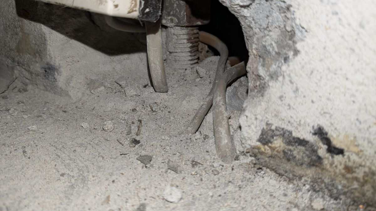

    1. Podkuć można do płyty stropowej - tylko po co - tam chcesz wetknąć tylko przewód
    2. Tak na płycie nośnej jest papa a potem "wylewka" - przewody są przypuszczalnie pod papą
    3. O próbach zrozumienia jak są położone przewody zapomnij - kładziono je tak żeby jak najmniej wyszło i jak najłatwiej było układać. Zresztą po co ta wiedza one tam sobie zostaną gdzie są to nie domek z cegły gdzie jak wyrwiesz stare przewody ze ścian to już masz gotowe bruzdy na nowe.
    Tak, okablowanie układano przed wykonaniem wylewki. Głębokość może być więc taka, jak grubość wylewki w pomieszczeniach.
    walkeross napisał:
    Czy jest możliwe, że te kable nie idą przy ścianach, tylko "po dziadowsku" na ukos przez środek posadzki?
    Tak, to bardzo prawdopodobne. Wielokrotnie spotkałem się z praktyką układania na skos, byle jak najkrócej. Nie ma więc sensu wykuwanie tych przewodów bo prawdopodobnie i tak nie są ułożone poprawnie.
    walkeross napisał:
    ...na jaką głębokość sięga ta wylewka i jak głęboko można kuć
    Układ okablowania wcale nie musi być prawidłowy i chyba nie warto powtarzać błędów. Sądzę, że najprościej pozostawić stare przewody w wylewkach i nie wykuwać ich (sąsiedzi będą wdzięczni). Prościej i lepiej będzie odcinać poszczególne obwody i wykonać nowe, zgodnie ze sztuką. W tym celu chyba najwygodniej wykonać bruzdy i umieścić w nich aroty/peszle z przeciągniętym nowym okablowaniem. W razie konieczności jakichkolwiek napraw czy przeróbek, dostęp do okablowania będzie łatwy, a układ instalacji przejrzysty. Jeśli to tylko możliwe, zdecydowałbym się także na montaż puszek i gniazd podtynkowych w miejsce natynkowych. No o najlepiej uzgodnij z elektrykiem zakres prac i przebieg okablowania zanim zaczniesz "dłubać" w betonie.

    Jeżeli to jest w technologii OWT-67 i / albo WK-70, to "na skos" - w Twojej podłodze były prowadzone przewody do oświetlenia sąsiada "poniżej" (już z fabryki przychodziła płyta z rowkiem na kabel). Płyta stropowa w tych technologiach - to był żelbet 14 cm. W przypadku OWT-R były stosowane czasami stropowe płyty "Żerańskie" 24 cm. i wówczas tych przewodów już tak nie prowadzono.

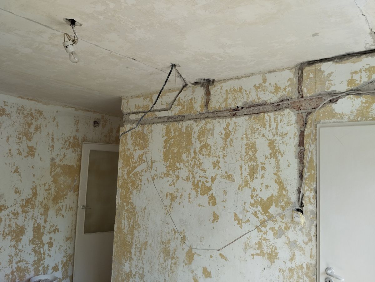

    Ze zdjęć wychodzi, że to jest OWT. przewody "biegły" wzdłuż ścian, gniazdka tuż nad poziomem podłogi, tylko to oświetlenie "górne". Ale jak "przekombinuje" - to żaden elektryk tego normalnie nie połączy, Chyba, że zrobi "rzeźbę ludową". :-)
    ......."tylko to oświetlenie "górne"...." tak jak podałem - w podłodze sąsiada z góry. Mam tak, bo sąsiad z góry robiąc podłogę wstrzelił mi bolec w jeden kabel (szczęście, że jedna żyła) i mam tylko żyrandol "jednobiegunowy".
    Tak oświetlenie na bank idzie przez strop z góry. Zatem dziękuję bardzo za rozkminienie, że to "OWT" i za pozostałe informacje. Ja, tak jak już napisałem, najprawdopodniej zostawię oświetlenie (poza łazienką) jak jest i będę mieć nafdzieję, że sąsiad wkrętami do betonu nie zniszczy mojej pracy :). Wydaje mi się, że jestem w stanie instalację "bez rzeźby zrobić", ale życie zweryfikuje;) BTW: Do tego są tam takie dziwaczne liche haczki na żyrandole, a utrzymują całkiem ciężkie lampy? Jak te haczyki oni osadzali?

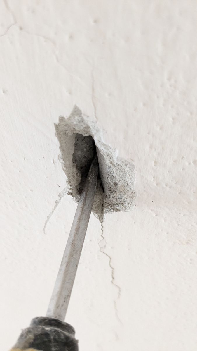

    Znacznie prościej będzie wykonać cienką bruzdę, w której ukryjesz ten fragment instalacji. Żeby zrobić to czysto, wystarczy przecież małe nacięcie szlifierką kątową z tarczą do betonu. W ten sposób w jeden dzień "obrobisz" sobie wszystkie sufity.
    No za tą poradę nacinania płyt stropowych to raczej kawa się nie należy tylko rózga :-(

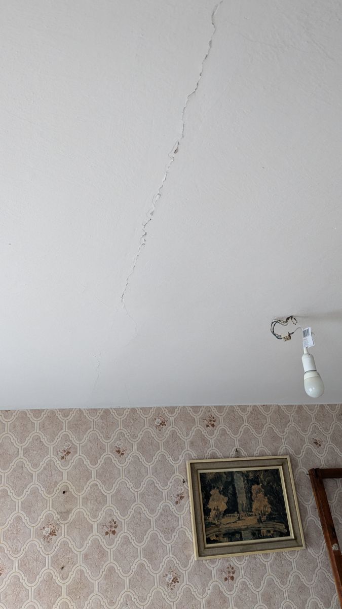

    Najprościej - przynajmniej w dużych pokojach gdzie strop jest więcej niż z jednej płyty - przewód puścić rogiem /połączenie ścian i sufitu/ do miejsca łączenia płyt - tam zazwyczaj jest szpara tak to to widoczne trudne do likwidacji pęknięcie - tam poskrobiesz i pewnie miejsce na przewód się znajdzie dojedziesz do środka pokoju. A na początek to detektorem bym zbadał przebieg przewodu od wyłącznika - a nóż w Twoim bloku przylepili ten przewód jakoś do sufitu /też się czasem zdarzało w lokalnej wersji wykończenia sam widziałem/
    A co do pytania autora wątku o ten cienki haczyk na wieszanie - no wiesz najlichsza stal na rozciąganie ma wytrzymałość rzędu 50000 niutonów na centymetr kwadratowy tak że wiele utrzyma drut, a co do montażu - zastanów się - masz wywiercony/wybity otwór na wylot przez strop i w nim rurka z przewodem obok trochę miejsca co zrobisz z drutem?

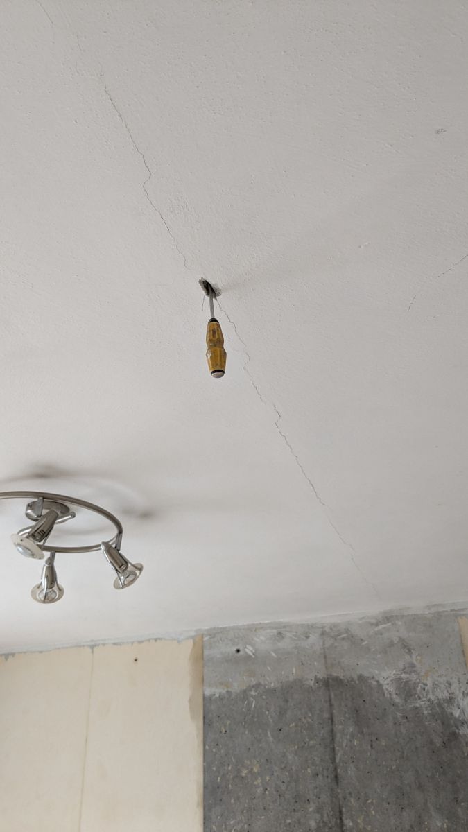

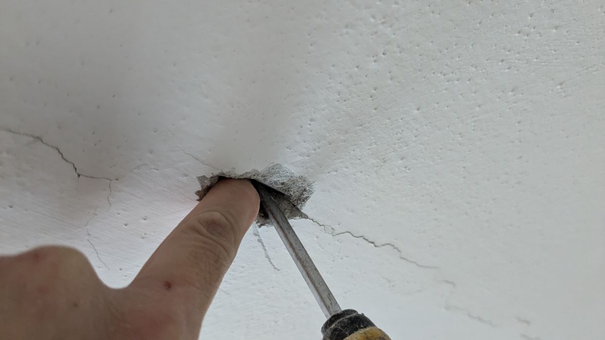

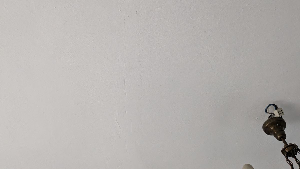

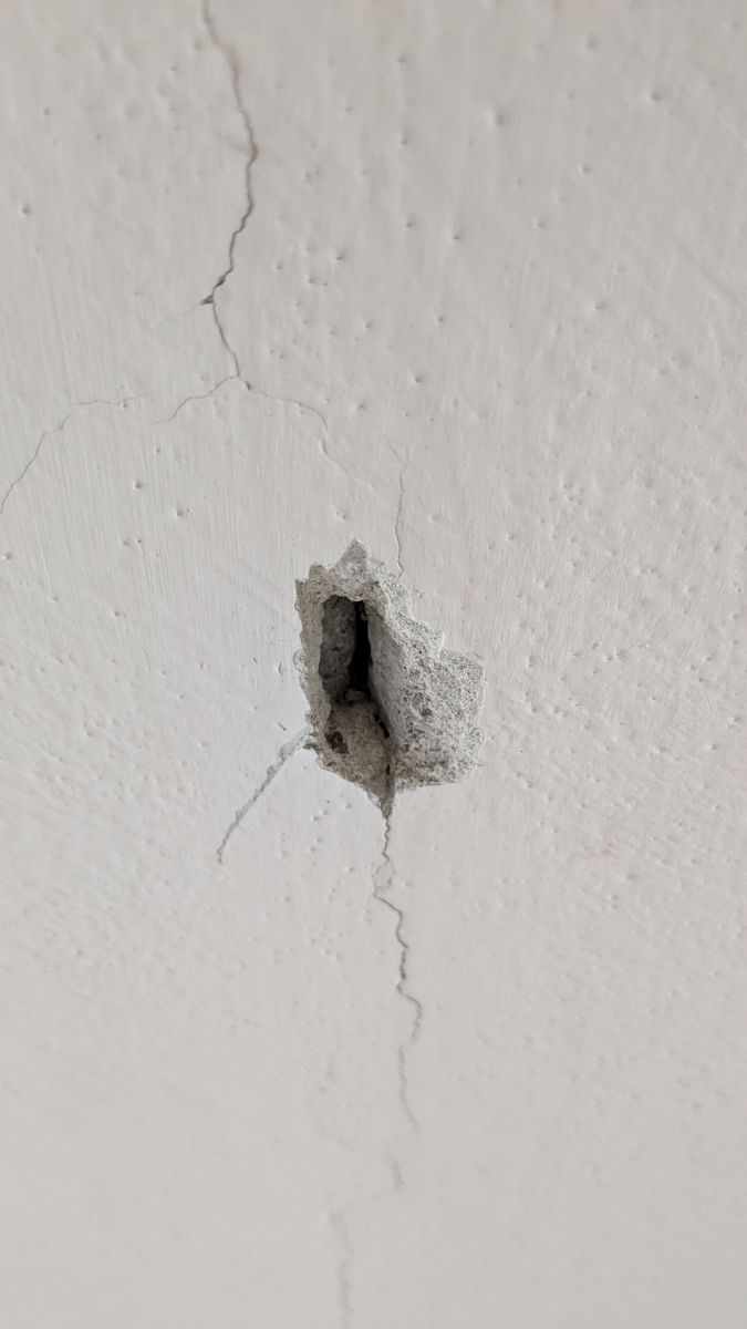

    Ok. Bardzo prawdopodobne , że tak właśnie jest bo pęknięcie farby leci przy stropie praktycznie przez całą połowę mieszkania mniej więcej w połowie sufitu. To zajrzę czy jest tam ta szpara. Dzięki, to wydaje się sensowne.
    Hm.. :) Jeśli to rurka stalowa i szukałbym oszczędności to bym ją przyspawał do tej rurki, zakładając że ona jest zakotwiczona na górze. Gdybym chciał zrobić bardziej normalnie, to przeciągnąłbym ten drut z góry też, tą rurką, na górze zagiąłbym (w sensie po rozgrzaniu) i zalał tą wylewką z betonu razem z kablami. A jak było naprawdę?:)
    Nie istnieją przeciwskazania do tego, aby wykonywać niezbędne bruzdy pod instalację elektryczną w budynku w technologii wielkiej płyty. Dotyczy to także płyty stropowej, przy zachowaniu niezbędnych warunków bezpieczeństwa. Wyżej proponowałem wykonanie niewielkiej rysy niezbędnej do ukrycia przewodu. W praktyce, nawet głębokość do około centymetra w nie spowoduje naruszenia konstrukcji płyty stropowej, a tu mówimy o ingerencji na poziomie zaledwie kilku milimetrów. I zgodnie z istniejącymi zasadami należy je zachować zgodnie z wytycznymi §187.2: Dopuszcza się prowadzenie przewodów elektrycznych wtynkowych, pod warunkiem pokrycia ich warstwą tynku o grubości co najmniej 5 mm. (rozporządzenie Ministra Infrastruktury w sprawie Warunków technicznych jakim powinny podlegać budynki i ich usytuowanie).
    Takie zarysowanie jest więc nieistotne dla konstrukcji szczególnie, że płyty tego typu są zwykle pokryte warstwą zapraw wyrównujących, tynków, farb, itp. Zwykle więc, przy ingerencji na grubość tych kilku milimtrów, nawet nie dojdzie do nacięcia samej płyty stropowej. Inną, znacznie prostszą metodą, jest oczywiście poprowadzenie przewodów w istniejących szczelinach pomiędzy płytami. Wtedy obejdzie się nawet bez wykonywania bruzdy. No, ale nie zawsze układ tych szczelin jest zgodny z układem instalacji.
    Sugeruję - żeby kol. Mobali zobowiązał się w formie umowy /najlepiej notarialnej/ - zagwarantować czy to Wspólnocie czy Spółdzielni Mieszkaniowej że pokryje koszty napraw - ewentualnych szkód powstałych na skutek realizacji swej porady :-)

    W praktyce nie ma innej opcji jak mała bruzdka na stropie. W salonie jest łączenie płyt więc tam da się łatwo zrobić.
    Są inne opcje dla lamp sufitowych, gdy mamy do czynienia z płytami/stropami ackermana, lub płytami stropowymi kanałowymi.
    Ściana i sufit w trakcie generalnego remontu z widoczną starą żarówką i kablami.
    Tu generalny remont w mieszkaniu.
    Powiem Ci, że jak dla mnie patent miesiąca. Przy okazji zdzierania tapet rozgrzebałem jedno to pęknięcie i to jest praktycznie na głębokość paznokcia. Przewód 4x1.5 powinien wejść. Nawet powiem Ci, że rzeczywiście do środka sufitu nie ma daleko.
    Poza tym nie trzeba też montować lampy na środku. W internecie i na youtube widziałem, że niektórzy montują sobie coś takiego jak lampy na szynoprzewodzie. Czyli w zasadzie wystarczy nawet przewód tą bruzdą doprowadzić jako zasilanie do szynoprzewodu, a potem prąd już tym "natynkowym" szynoprzewodem będzie płynął. Są też z tego co widzę "lampy podwójne", gdzie przewód podwieszony jest w powietrzu z jednej "bazowej" lampy do drugiej.
    Także w sumie nawet nie trzeba uciekać z tej bruzdy do środka pokoju, gdyby ktoś nie chciał. Także super dzięki, bo wychodzi na to, że oświetlenie też modernizuję:)
    Załączam zdjęcia jak to wygląda, gdyby ktoś chciał zastosować ten sam patent:
    Przybity odcinek ściany z otworem i widocznym narzędziem. Palec wskazujący oraz śrubokręt włożone w szczelinę na suficie z pęknięciami. Zbliżenie na ścianę z pęknięciem i wyżłobieniem. Zdjęcie sufitu z rysą i zamontowanym haczykiem do zawieszenia.
    Zdjęcia z innych pokoi. Pierwsze niby zaszpachlowane, ale jak się dobrze przyjrzeć to widać gdzie ta rysa biegnie, bo farba niechlujnie nałożona:
    Pęknięcie na suficie z widoczną instalacją elektryczną.
    Drugie poglądowe z trzeciego pokoju. Tutaj już szukać nie trzeba:)
    Pęknięcie na suficie z wiszącą żarówką i obrazem na ścianie.

    Chris_W napisał:
    U mnie są w każdym pokoju jak widać, więc może trzeba tylko lepiej szukać? Czy zdarza się, że tej bruzdki nie ma?
    Dziękuję za wskazówkę. Ja wykorzystam bruzdę z łączenia płyt, ale ciekawi mnie to co pokazałeś. Dobrze rozumiem, że tam jest kanał do którego się przekułeś i tamtędy przeciągniesz przewód do środka? A to co tak wisi to stary przewód wykułeś?
    Dzięki za wskazówkę, ale powiem Ci, że chyba bym się nie odważył zrobić bruzdy na pół szerokości sufitu. Jakby nie interpretować przepisów, to jednak to nie jest ściana, a coś co wisi nad czyjąś/moją głową. Nie jestem ekspertem tutaj oczywiście, ale wyobrażam sobie, że sąsiedzi obok mogą wywalić np jakąś ściankę działowa, która jakoś tam troszkę podpiera ten strop i wtedy może zacząć pracować w miejscu tej bruzdy. Sam nie wiem, ale tak jak ścianę to jeszcze bym podbruzdował jakbym musiał, to stropu chyba bym nie ruszał.

    walkeross napisał:
    Dziękuję za hint. Ja wykorzystam bruzdę z łączenia płyt, ale ciekawi mnie to co pokazałeś. Dobrze rozumiem, że tam jest kanał do którego się przekułeś i tamtędy przeciągniesz przewód do środka? A to co tak wisi to stary przewód wykułeś?
    Dokładnie tak. Jest to etap demontażu starych przewodów, które jednak przeszkadzały..
    Co do płyt stropowych - już w latach 70-tych wykorzystywano je do tzw. budownictwa "wielkiej płyty"
    https://unimex.net.pl/produkt/plyty-stropowe-kanalowe/
    Wracając do szpar pomiędzy płytami, o których wspomniałeś. Budynek pracował, osuwał się, płyty minimalnie przemieszczały i stąd mogły powstać te szpary.
    Czy dalej będzie się tak działo - nie wiadomo. Nie wiadomo również, czy może mieć to wpływ na ściskanie przewodów w tych szparach.
W dyskusji poruszono kwestie związane z wymianą instalacji elektrycznej w mieszkaniach w technologii wielkiej płyty. Użytkownik pyta o głębokość, na jaką można podkuć posadzkę, aby zainstalować nowe przewody. Odpowiedzi wskazują, że przewody są zazwyczaj układane pod wylewką, a ich głębokość wynosi od 1,5 do 2 cm. Uczestnicy sugerują użycie detektorów przewodów oraz rozważenie pozostawienia starych przewodów w wylewkach, aby uniknąć hałasu i problemów z sąsiadami. Wskazano również na możliwość prowadzenia nowych przewodów w bruzdach oraz na konieczność konsultacji z elektrykiem, który ma doświadczenie w pracy z instalacjami w blokach z wielkiej płyty. Poruszono także kwestie dotyczące bezpieczeństwa instalacji w łazienkach oraz różne metody prowadzenia okablowania.
