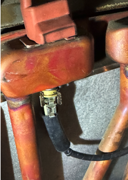

    Dotyczy pieca Junkers ZWR 24-3. Błąd na wyświetlaczu E2. Bezpiecznik w piecu wybija i pokazuje błąd E2. Wezwałem serwisanta Junkers (czekałem ponad tydzień na wolny termin, a w domu zimno). W piątek pojawił się serwisant, posprawdzał piec, czujniki i stwierdził, że przyczyną jest wymiennik ciepła. W poniedziałek ma sprawdzić, czy można zamówić wymiennik ciepła i ile kosztuje. Serwisant stwierdził, że wymiennik ciepła z pewnością jest zapchany wewnątrz osadem i dlatego są skoki temperatury i wybija bezpiecznik w piecu. Jak sprawdziłem w internecie, to wymiennik ciepła to koszt 765 EUR!!! Proszę o pomoc, może ktoś się spotkał z Was z takim problemem. To, co udało mi się ustalić, to jak temperatura wody na piecu dojdzie do 52 stopni, to wtedy wybija bezpiecznik. To, co dzisiaj zrobiłem, to zmniejszyłem temperaturę wody na pokrętle z 4 na 2. Piec podgrzewa wodę do ok. 48-49 stopni i działa. Grzejniki są co prawda letnie, ale przynajmniej coś grzeje. Proszę o pomoc, czy faktycznie może być problem wymiennikiem ciepła?

    Serwisant sprawdzał czujnik temp. i przegrzania, ale stwierdził, że są ok. Co prawda nie sprawdzał omomierzem, tylko podłączył jakiś ogranicznik ciepła (tylko to miał), aby była jakaś oporność.

    Czujnik NTC 071 zasilania do wymiany, zamontowany z prawej strony nagrzewnicy od dołu.

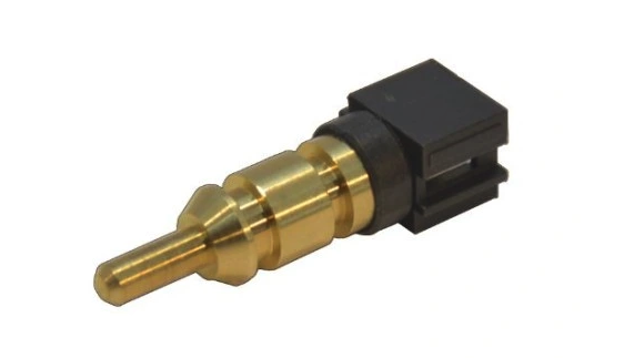

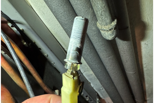

    Czy miałeś na myśli ten czujnik temperatury do wymiany Mosiężny czujnik temperatury z plastikowym złączem.,
    Czy też może chodziło o Ci o ten czujnik temperatury? Zbliżenie na czujnik temperatury połączony z przewodami miedzianymi. Czujnik temperatury pokazany z bliska z widocznymi oznakami zużycia, trzymany ręką.

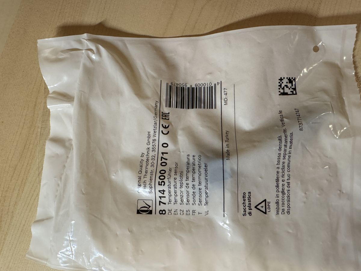

    Pisałem że chodzi o czujnik NTC zasilania CO na nagrzewnicy 071 pełny nr kat. 8 714 500 071 0 (BŁĄD E2) ,ten z czarną kostkę to czujnik NTC CW nr kat. 8 714 500 054 0 (BŁĄD A7). Nie słuchaj głupich podpowiedzi, szkoda czasu wymień to co trzeba i po temacie.

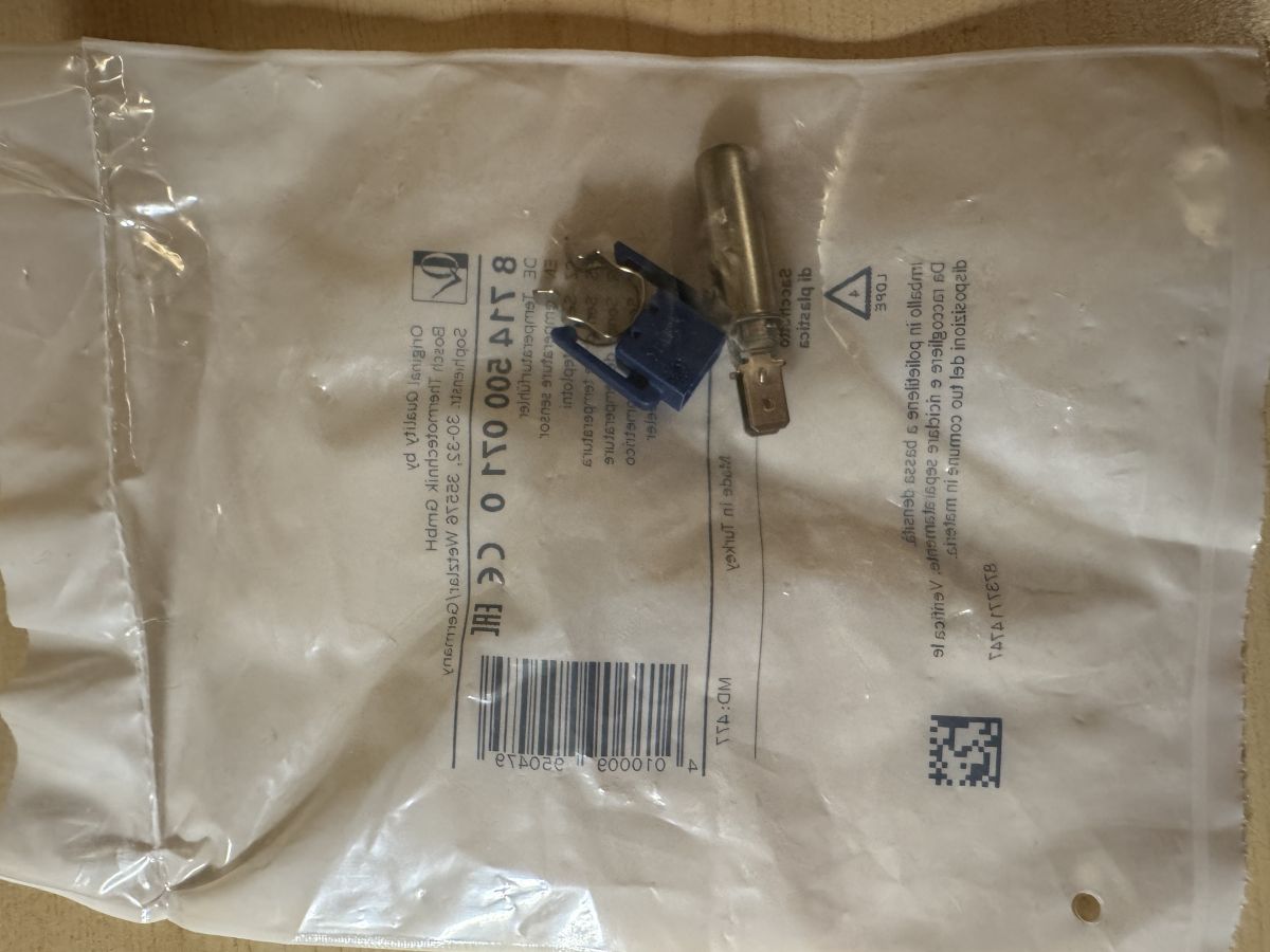

    Jeszcze raz dziękuje użytkownikowi serwisszulborski.pl Problem rozwiązany. Wymieniony czujnik:
    Czujnik pieca na opakowaniu z nadrukiem.
    Opakowanie nowego czujnika temperatury pieca.
    Piec działa bez problemów. Wspomniany serwis, który zawitał u mnie, chciał wymienić wymiennik wody więc szkoda mówić.....
