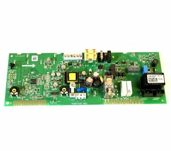

    @Czyki Skonczylo sie wymiana pieca na nowy. Przekopalem wiekszosc rosyjskich stron (oni to naprawiaja) i musialbym miec analogiczna plyte lub stanowisko do testowania i wiecej sprzetu. Prawdopodobnie wyladowanie atmosferyczne poszlo na mikrokontroler sterujacy modulacja i stad nie bylo sygnalu sterujacego na tranzystory. Z tego co widzialem w sieci ta plyta wystepowala ze zmieniona rewizja i layoutem PCB (pewnie nie bez powodu). Serwis autoryzowany twierdzil, ze plyty w tych piecykach nie mialy wady fabrycznej. Generalnie zawsze jestem za reanimacja, ale jak mam porownac prace nowego ze starym (kultura pracy i szybkosc nagrzewania) to jednak przepasc. Jedyne co bym zostawil ze starego to sterowanie potencjometrami (wygoda). Jak chcesz wymienic plyte to jak mowilem: kup te nowa ze zmienionym layoutem. Wydaje mi sie, ze to byla ta (ktos z dostepem do bazy czesci moze zweryfikowac): https://kotel.kr.ua/control-plata-bosch-junkers-8708300210
    Junkers ZW 14-2 DV KE, - Falowanie temperatury ciepłej wody - czujnik NTC
    Ew. drugi numer: 8708300182:
    https://www.caldaiaricambi.it/negozio/Junkers...S4962CM2069-87083002920-8708300182-p215826998
    Juz na dzien dobry widac wieksza separacje obwodu cewki od reszty obwodu sterujacego, inny mikrokontroler oraz nieco inne rozmieszczenie transoptorow (wyglada prosciej).
    Pomocny watek: https://www.elektroda.pl/rtvforum/topic3699187.html#18732695
    https://m.youtube.com/watch?v=erV9DEd8TdA
    Tutaj plyta (z gory zaznaczam, ze to nie moje ogloszenie):
    https://sprzedajemy.pl/plyta-junkers-ceraclass-tychy-2-a1d299-nr63104962
