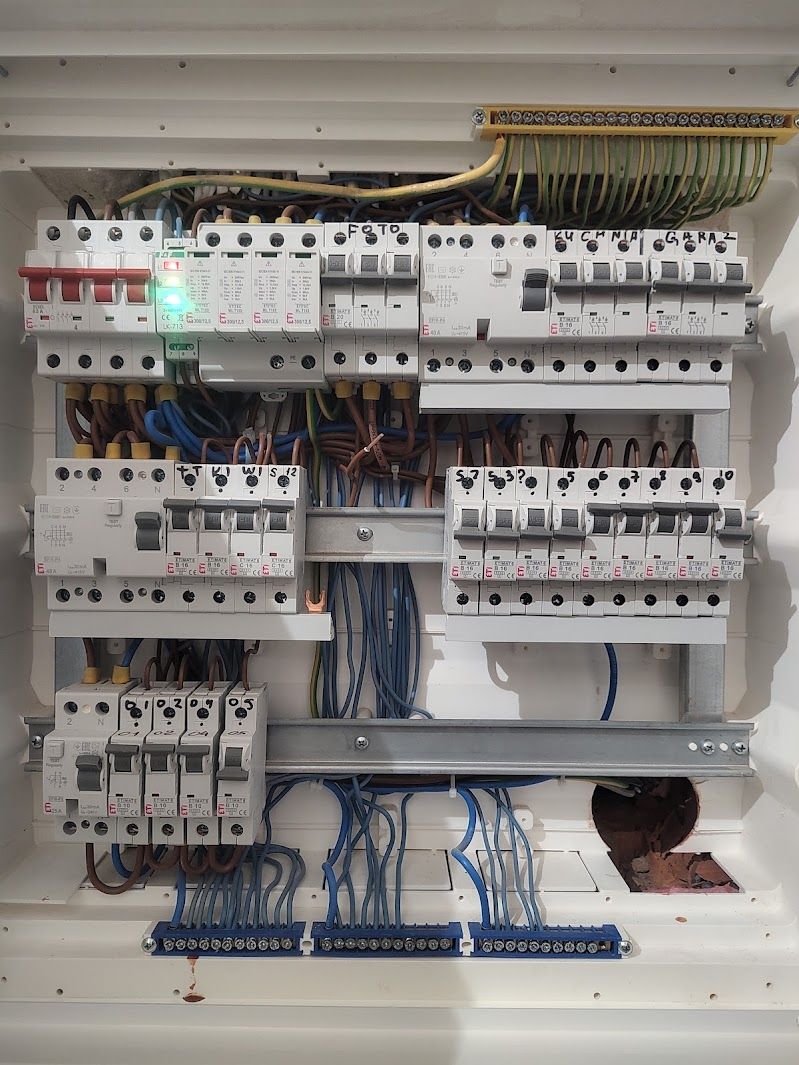

    Witajcie, mam do oceny deweloperską skrzynkę rozdzielczą. Co prócz różnicówki 3 fazowej zasilającej obwody 1 fazowe i osprzętu ETI wypadałoby wymienić/poprawić ?
    Będę dokładał 3 obwody i myślałem nad blokiem rozdzielczym za wyłącznikiem głównym żeby to po bożemu spinać, dodaniem bezpieczników kombinowanych dla łazienek i pralki + wymianę różnicówki 3f na 1f.
    Wnętrze skrzynki rozdzielczej z zamontowanymi wyłącznikami nadprądowymi, różnicówkami i szynami połączeniowymi; widoczne przewody i jedno wolne miejsce po bezpieczniku.

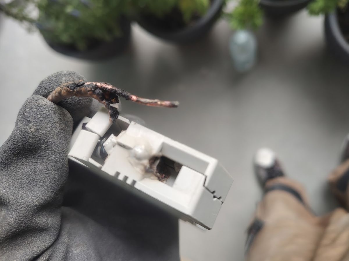

    P.S. Wiem że brakuje jednego bezpiecznika nadprądowego, a tu przyczyna:
    Nadpalony przewód elektryczny trzymany w rękawicy roboczej obok uszkodzonego wyłącznika nadprądowego.
    Nie wiem co tu się stało, ale wyszło to dopiero po zdjęciu osłony :o

    Można dołożyć blok rozdzielczy. Ale połączenia i rozgałęzienia linką zakończoną tulejkami także jest poprawny.
    Choć osobiście jestem zwolennikiem połączeń szynami grzebieniowymi. W przypadku połączeń rozłącznik-ogranicznik-RCD można wykonać szynami grzebieniowymi 4P.
    Dzięki temu masz dużą pewność połączeń, zwłaszcza w stosunku do zacisków śrubowych w takich blokach, dokręcanych bez użycia wkrętaka dynamometrycznego. Dokręcając na wyczucie albo taki zacisk jest dokręcony zbyt słabo, albo zbyt mocno i następuje miażdżenie przewodu śrubą.
    Ten upalony przewód to prawdopodobnie został wsadzony nie w zacisk tylko pod zacisk. Słaby styk to wzrost rezystancji styku, a wzrost rezystancji styku to wzrost mocy strat wydzielanej w postaci ciepła. Wzrost temperatury, zwiększa utlenianie powierzchni przewodu, a zwiększone utlenianie to wzrost rezystancji styku i "koło się zamyka".

    Jak wygląda sprawa podłączenia zabezpieczeń na środkowej szynie po prawej stronie? Gdzie, do czego, ile faz?

    Są podpięte pod tą rożnicówkę nad sobą :/

    Mam jeszcze pytanie, dotychczas wydawało mi się że montowanie wyłącznika różnicowo-prądowego 3F dla obwodów jednofazowych to nie jest dobra praktyka chociazby ze względu na wyłączenie większego obwodu w przypadku zadziałania wyłącznika, upływności w instalacji, myślałem także że problem z brakiem N i nagłe zasilenie urządzeń napięciem 400V dotyczy tylko RCD3F. Okazuje się że o ile pierwsze 2 pkt jakoś można uzasadnić to już ostatni jest bez znaczenia bo przy RCD1F też może do tego dojśc.
    Z ciekawości pobrałem sobie program do projektowania rozdzielnic od Hagera, ma on ciekawą funkcję która automatycznie poprzez wizarda proponuje rozkład i urządzenia w rozdzielnicy. Jakie było moje zaskoczenie jak program od Hagera moją skrzynkę zaprojektował praktycznie 1:1 z tym co mam obecnie... Podzielił całośc na 3szt RCD z tym że dla oświetlenia które obecnie jest u mnie na 1 fazie on wrzucił na RCD3f ...
    Co o tym sądzicie ?
    Co o tym sądzicie ?
    Bardzo możliwe, że program Hagera projektuje wg. niemieckich norm, a tam jedną z zasad jest nie więcej niż 2 obwody na RCD jednofazowy i 6 obwodów na RCD trójfazowy z podziałem po 2 na każdą z faz. Jest to spowodowane założeniem, żeby nie przekraczać prądów uplywowych, które mogą wystąpić naturalnie w urządzeniach, więc ogranicza się ilość obwodów, ale też urządzeń. Przyjęto współczynnik 0,3 x 30 mA= 9 mA, który nie spowoduje nieuzasadnionego zadziałania RCD, czyli poniżej progu dla RCD typu A = 10,5 mA.
    Podzielił całość na 3szt RCD z tym że dla oświetlenia które obecnie jest u mnie na 1 fazie on wrzucił na RCD3f ...
    Co o tym sądzicie ?
    Twórca programu zrobił tylko to, żeby intalacja spełniała wymagania norm.
