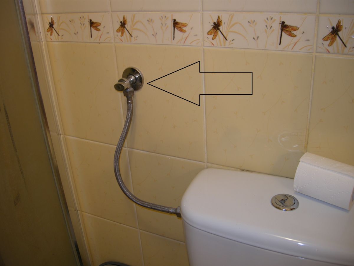

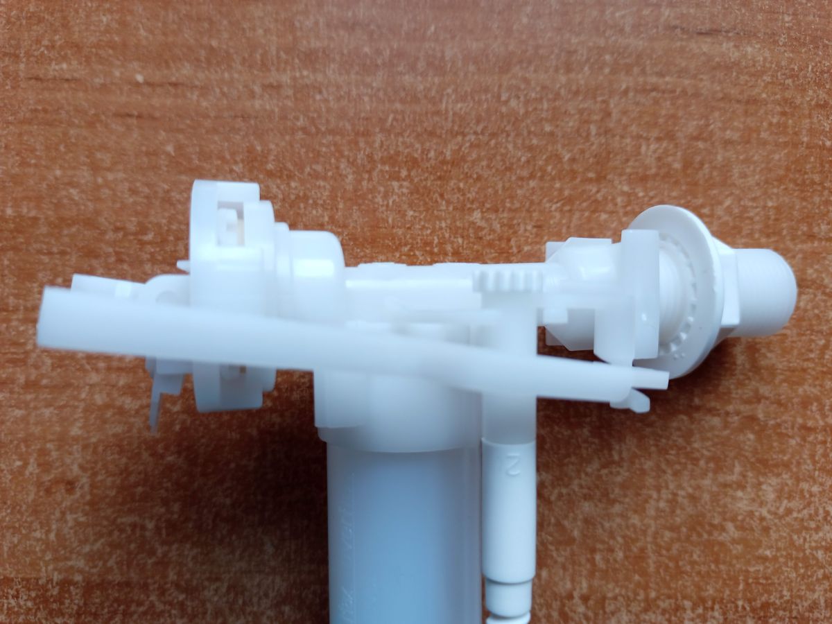

    Spłuczka WC kompakt wolno napełnia się po spłukaniu - ok pół godziny. Co może być przyczyną? Może coś z zaworem napełniającym do spłuczki?
  • #2 21349406
    Aleksander_01
    Posty: 12843
    Pomógł: 1167
    Ocena: 3436
    Wymień zawór napełniający, tam na wejściu jest sitko i prawdopodobnie jest mocno zakamienione.
    Rozkręć i zobacz.

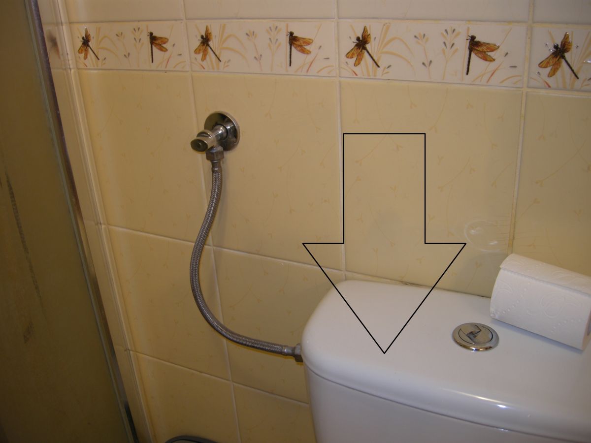

  • #5 21349482
    Aleksander_01
    Posty: 12843
    Pomógł: 1167
    Ocena: 3436
    Tak , to ten zawór. kup coś lepszego, ja ostatnio kupowałem w kastosramie po około 50 zł z 10 letnią gwarancją, wykonane z mosiądzu, jak na razie chodzą idealnie.

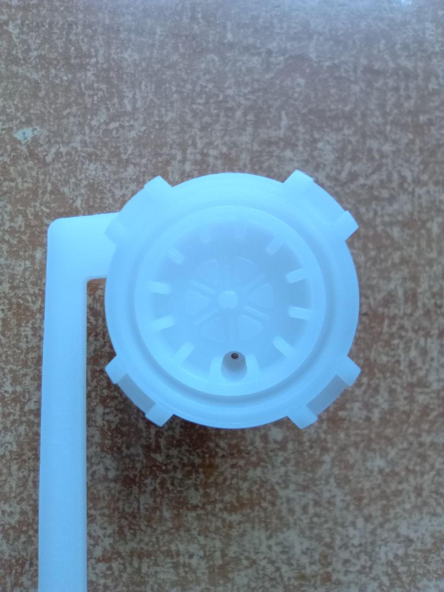

    W mojej spłuczce wystąpił problem z powolną pracą zaworu napełniającego Inter-Sano,
    Spłuczka WC kompakt - wolne napełnianie, możliwy problem z zaworem napełniającym

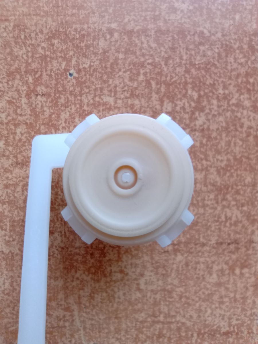

    wynikający z niedostatecznego docisku membrany do plastikowego elementu komory sterującej. Przyczyną okazało się rozluźnienie/rozszczelnienie połączenia tych dwóch elementów.

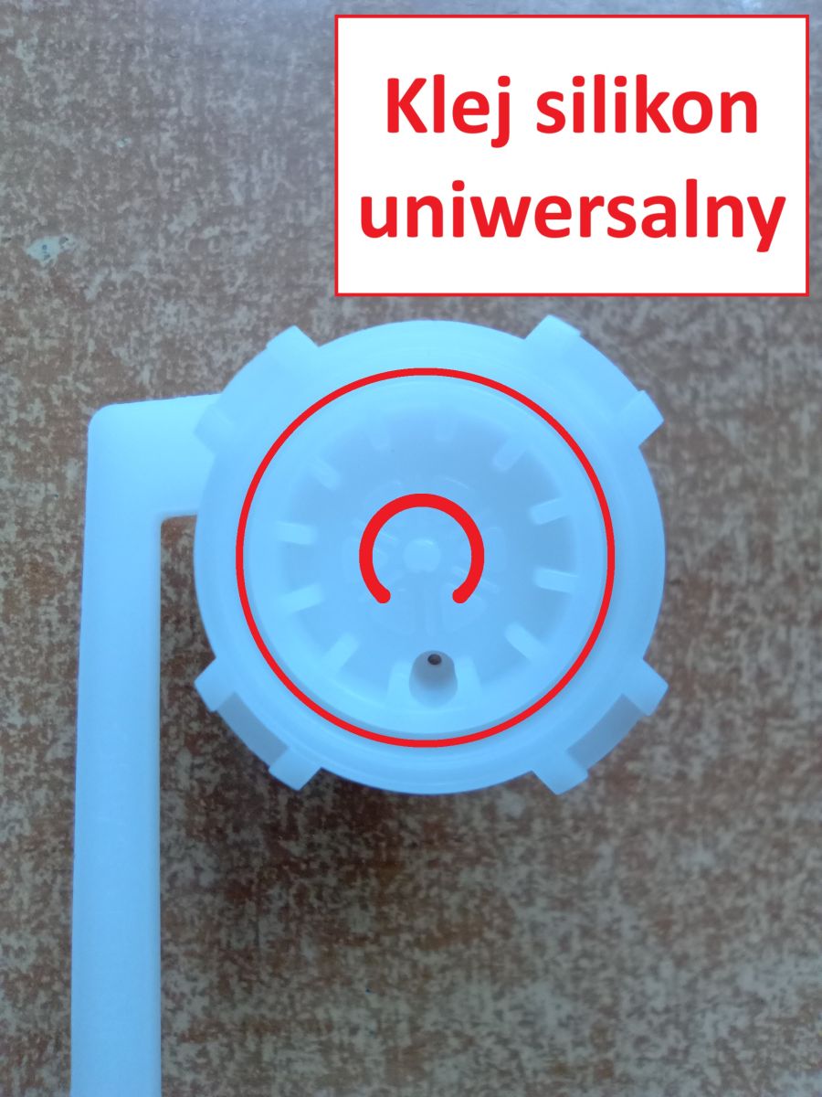

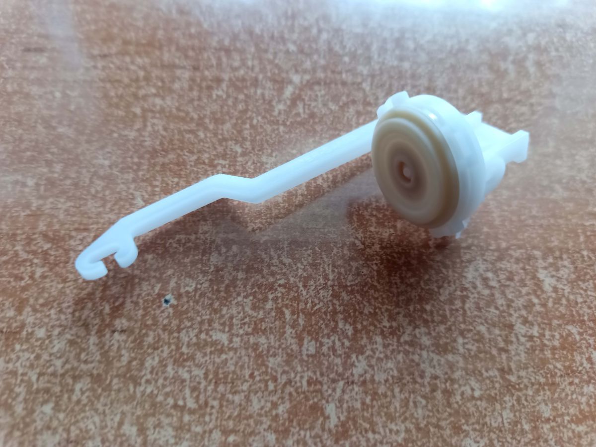

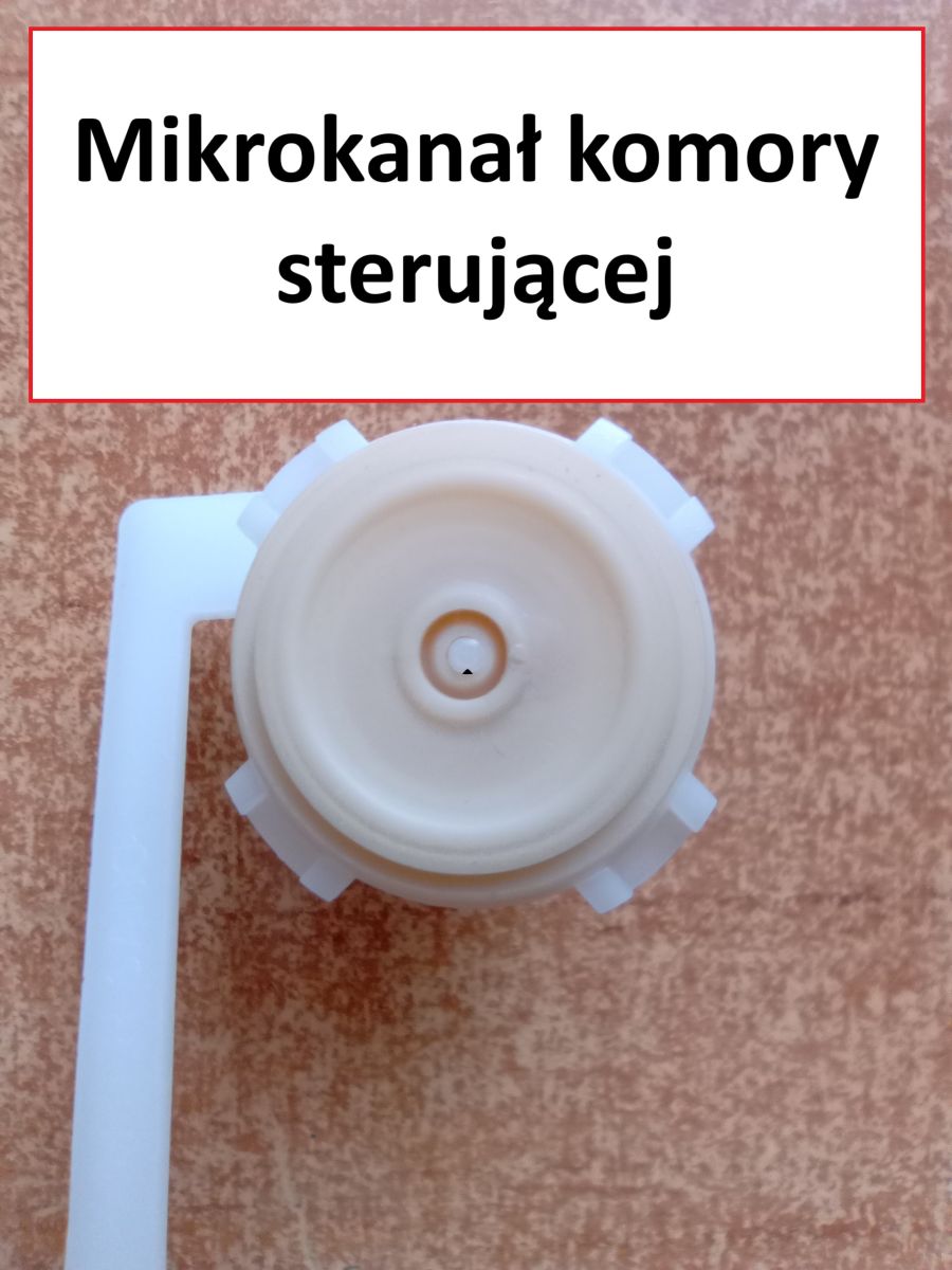

    Do naprawy użyłem 100% kleju silikonowego uniwersalnego bezbarwnego No. S-072 (20 ml) marki Technicqll. Klej został aplikowany punktowo na łuk okręgu i zewnętrzny okrąg oznaczone kolorem czerwonym,
    z pominięciem odcinka (łuku okręgu) znajdującego się bezpośrednio pod mikrokanałem komory sterującej,
    aby nie zaburzyć jego funkcji hydraulicznej.

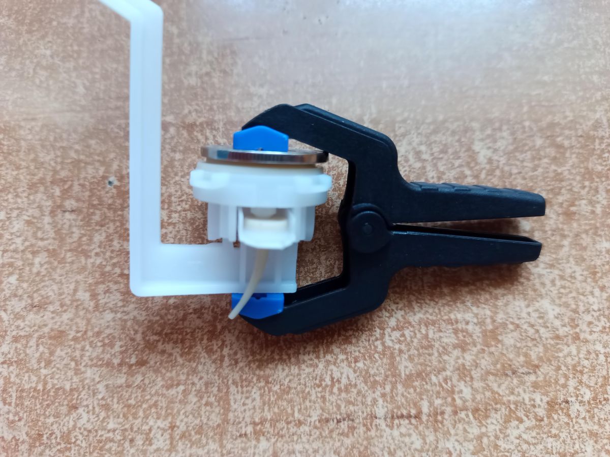

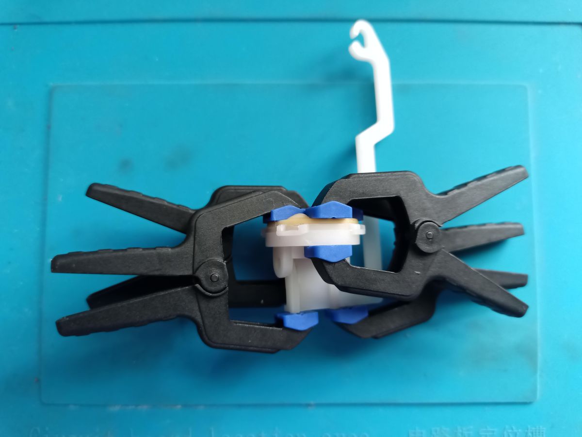

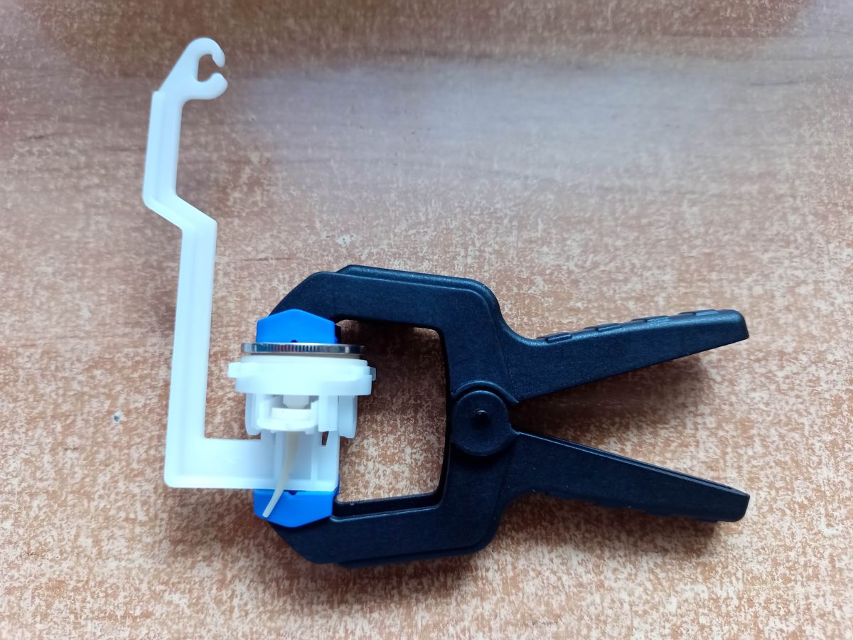

    Po aplikacji kleju zespół membrany i plastikowego elementu został ściśnięty ściskami sprężynowymi LUX-TOOLS.
    Rekomendowane jest ściśnięcie ściskami sprężynowymi LUX-TOOLS 50 mm
    lub 85 mm
    z użyciem monety 1 zł między szczęką ścisku a membraną dla równomiernego rozłożenia siły nacisku, stabilizacji elementów podczas utwardzania, uniknięcia zgniecenia membrany i precyzji bez specjalistycznych narzędzi.
    Elementy pozostały w zacisku przez 24 godziny w temperaturze pokojowej w celu utwardzenia kleju. Po ponownym zamontowaniu zawór pracuje prawidłowo już od miesiąca.

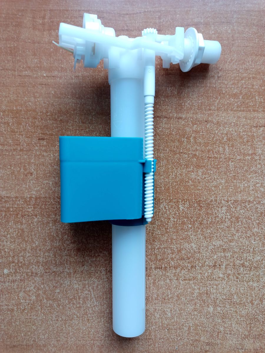

    🔍 Zasada działania membrany w zaworze napełniającym:
    ⦁ Po spuszczeniu wody pływak opada, otwierając zawór i rozpoczynając przepływ wody.
    ⦁ Membrana pełni rolę elastycznej przegrody między dopływem a komorą sterującą – w momencie otwarcia zaworu ugina się, umożliwiając przepływ.
    ⦁ Wraz z napełnianiem zbiornika ciśnienie się wyrównuje, pływak unosi się, a komora sterująca wytwarza ciśnienie zamykające membranę.
    💧 Istotna rola mikroskopijnego przepływu wody:
    Między membraną a plastikowym elementem komory sterującej istnieje drobny przepływ:
    ⦁ Stabilizuje ciśnienie w komorze sterującej.
    ⦁ Umożliwia dynamiczną reakcję zaworu na zmianę poziomu wody.
    ⦁ Kompensuje wahania ciśnienia w instalacji.
