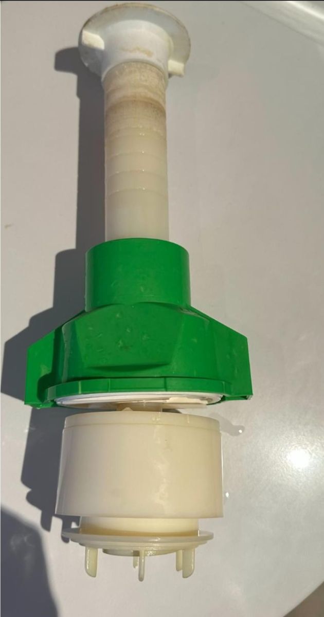

    Spłuczka - AWARIA
    Spłuczka WC – nie działa prawidłowo, awaria mechanizmu spłukiwania (wideo, zdjęcie)
    AI: Jaki to model i marka spłuczki?
    Nie wiem
    AI: Na czym dokładnie polega awaria – co się dzieje, czego nie robi spłuczka lub co robi nieprawidłowo?
    Nie unosi się do góry i przepuszcza wodę.

    Ten film nic nie mówi. Napisz czy to jest górnopłuk czy dolnopłuk. Jeżeli to zawór spustowy, to najłatwiej wymienić go na nowy. Idziesz z tym do sklepu (niektórzy nie chcą doradzać bez obejrzenia zepsutego elementu), kupujesz nowe, zakładasz i używasz. Bardzo rzadko można kupić jakieś fragmenty zaworu żeby go naprawić. Lepiej kupić cały nowy. Cieszy się producent i przetwórca odpadów.

    Po 25 latach zakupiłem nowy sedes 😅. Ten kielich wielokrotnie już przepuszczał i był ratowany metodą chałupniczą, to raz, a dwa, w rurze spustowej i na U dołu sedesu zebrało się mnóstwo kamienia i wielokrotnie przytykało toaletę. Teraz jest spokój.
