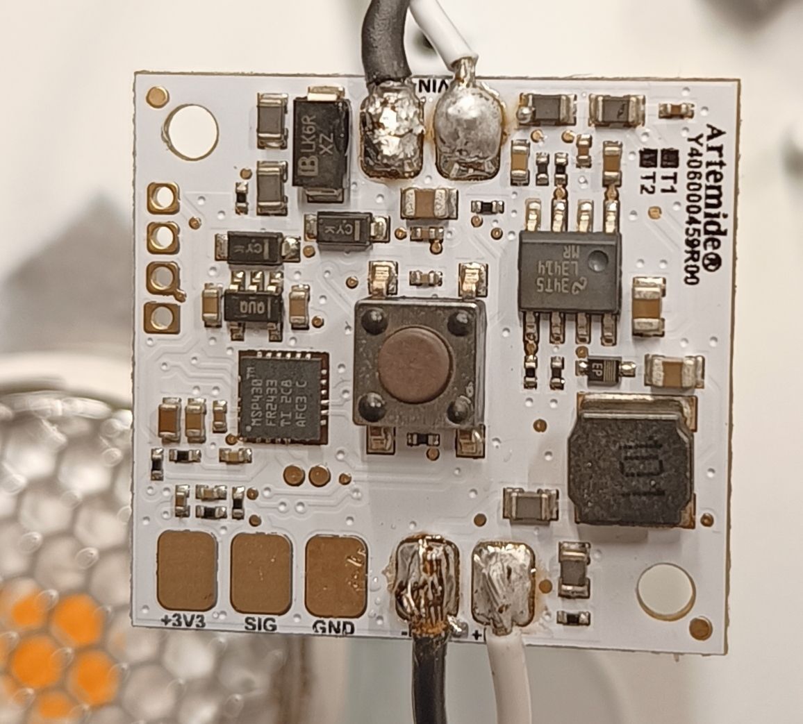

    Witam S Jak skonfigurować sterownik lampy LED, aby włączała się automatycznie po zaniku zasilania? zanowne Gorono,
    Panowie pilnie potrzebuję pomocy w kwestii zmiany konfiguracji sterownika lampy LED zamieszczonego na zdjęciu.
    Moduł wykorzystywany jest w lampie LED. Zasada jej działania jest standardowa jedno kliknięcie włącz, drugie wyłącz.
    Dłuższe przytrzymanie mikroswitcha przy włączonej rozjaśnia lub ściemnia.
    Jest potrzeba, aby lampa zapalała się od razu po podaniu na nią zasilania bez konieczności wciskania mikroswitcha.
    Jest to konieczne, aby lampą mogła sterować automatyka, koleżanka zakupiła kilkadziesiąt lamp i ma ogromny problem w pracy z tego tytułu lampy kosztowały miliony monet :(.
    Nie wiem, jak zmienić tę konfigurację.
    Pomożecie?
    Nie miałem do czynienia z mikrokontrolerami MSP, jedynie Atmega, Arduino.
    Z góry dziękuję za Wasze wsparcie

    sczarnecki napisał:
    że da się połączyć z mikroprocesorem aby pobrać program i dokonać tej niewielkiej modyfikacji
    1. nie wiadomo czy się da, bo może być zabezpieczony przed odczytem. Chcesz się dowiedzieć, to spróbuj.
    2. jeśli się da, to pobierzesz z niego zawartość pamięci - kod maszynowy. Potem można to deasemblować / dekompilować, próbować zmienić, skompilować i wgrać.
    Przy tak prostym urządzeniu znacznie łatwiej napisać samemu.
    Przy okazji, na tą płytkę wchodzi 230V czy jest po drodze jakiś zasilacz? Bo jeśli trafiłem dobrą dokumentacje, to driver pracuje do 60V, a na płytce nie widać zasilacza.
    Jak pisałeś coś na (w sensie dowolny mikrokontroler) Arduino to zacznij ustalać jakie środowisko jest potrzebne do tych kontrolerów. Zmierz gdzie idzie sygnał dim z drivera i gdzie idzie przycisk.
    Zmierz czy te 4 nieoblutowane dziury (pady) idą na nogi procka do programowania.
    No i zacznij od pobrania dokumentacji drivera i procka.
    Lampy można by nie modyfikować tylko dołożyć jakiś prosty układ "naciskający" chwilowo przycisk po pojawieniu się napięcia zasilania. Czyli od strony elektrycznej prawdopodobnie trzeba jeden z końców mikroswitcha idący do mikrokontrolera zewrzeć chwilowo np. do masy (co by trzeba ustalić z układu połączeń lub pomiarami). Można też w roli elementu zwierającego użyć np.transoptora i się nie martwić takimi szczegółami.
    Tyle że trzeba by za pomocą prób praktycznych ustalić jak startuje lampa z wciśniętym przyciskiem, czy zapala się od razu, czy wymaga by przycisk był wcześniej zwolniony,jak długie potrzebne by było kliknięcie itp. . Od tego zależała by złożoność dodatkowego układu. Ale układ dodatkowy, tak czy inaczej nie byłby na tyle skomplikowany by wymagał mikrokontrolera a jedynie kilku prostych elementów. Dlatego można by zrobić lub zaadaptować jakieś małe płytki, które można by "dokleić" do sterowników w lampach i po robocie. A pozostała funkcjonalność fabryczna sterownika pozostaje bez zmian.

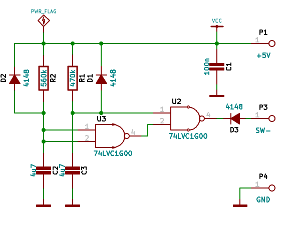

    Wystarczy takie coś. To są dwa obwody RC o różnych czasach, które przechodzą przez nieco zmodyfikowaną bramkę XNOR (zbudowaną na dwóch bramkach NAND).
    Odpowiednie dobranie elementów pozwoli wyzwolić stan niski na wyjściu nie dość, że po określonym czasie to też na określony czas, od podania napięcia zasilania.
    Schemat obwodu elektronicznego z dwiema bramkami NAND 74LVC1G00 i diodami.
    Układ zakłada, że przycisk jest zrealizowany "po bożemu" czyli jest pull-up i aktywnym jest stan niski.
    Bramki są typu LVC zatem przy zasilaniu 3.3V też powinny działać prawidłowo, zatem nie sugeruj się opisem "5V" przy wejściu zasilania.
    Zamiast 74LVC1G00 można zastosować 74LVC2G00 (dwie bramki w obudowie 8 pinowej) lub 74LVC2G132 (z wejściem Shmitta).
