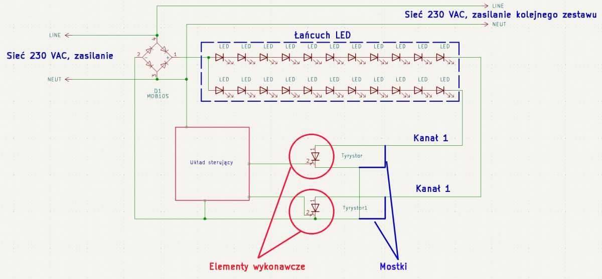

Poniżej uproszczony schemat lampek choinkowych LED ze sterownikiem.

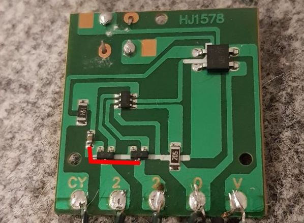

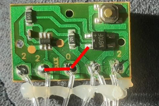

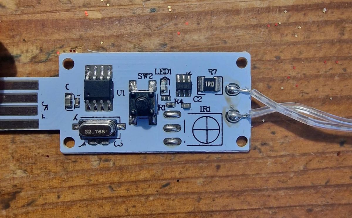

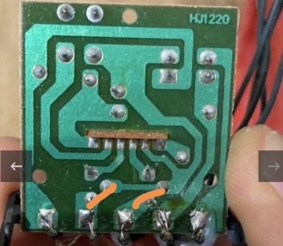

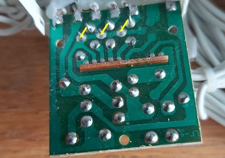

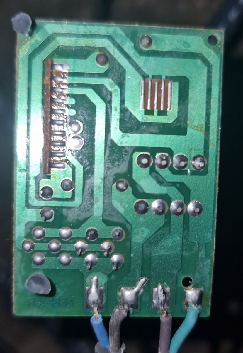

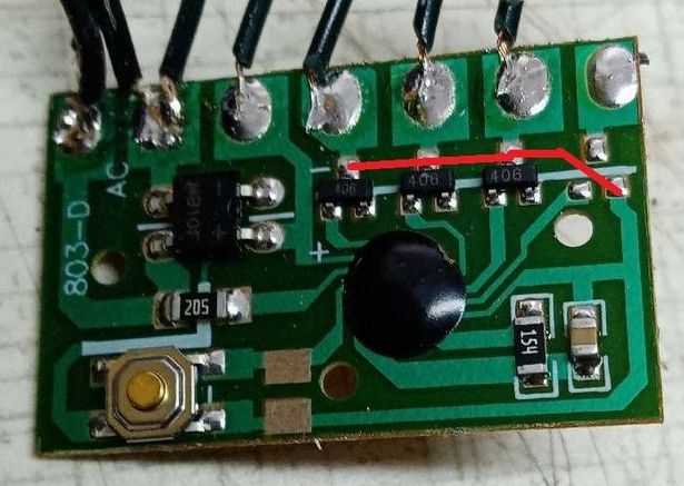

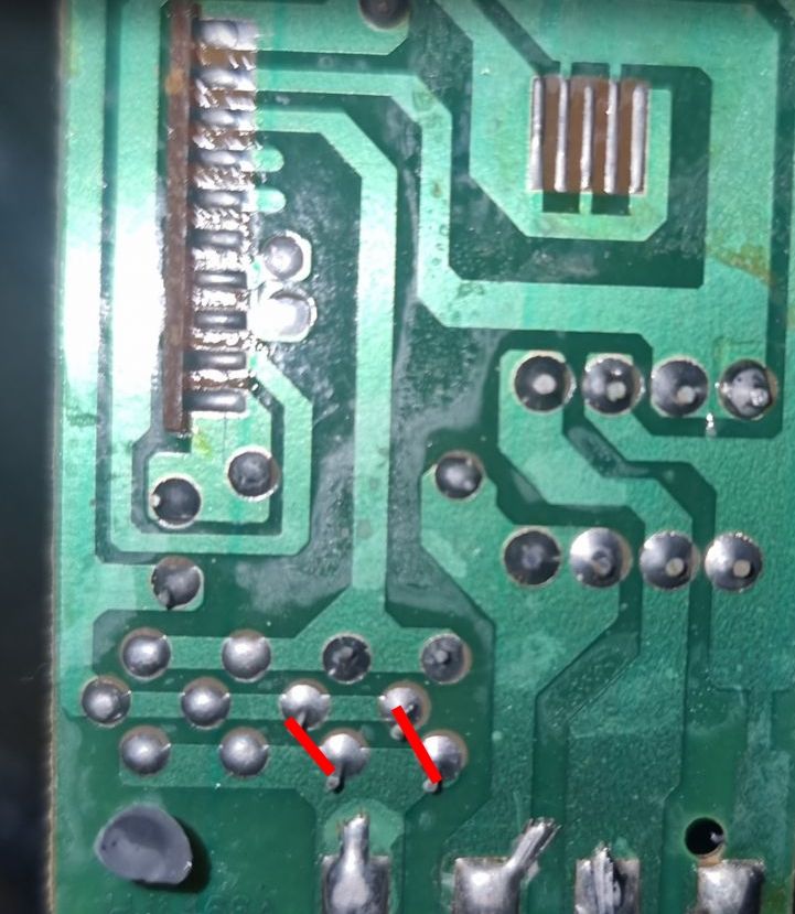

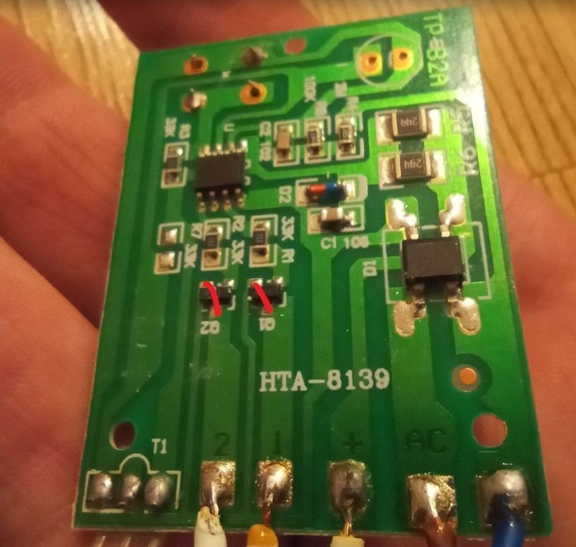

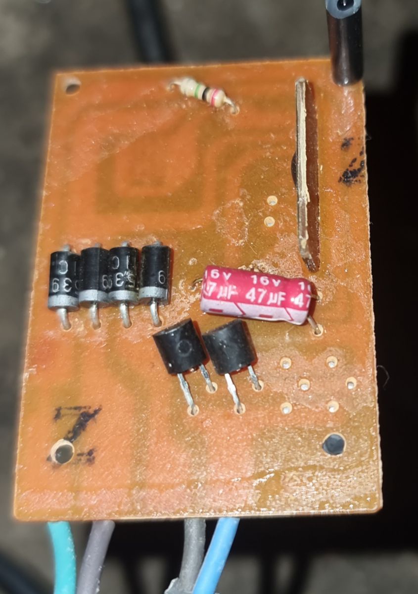

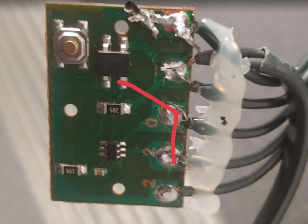

Aby przerobić jakiś nieznany sterownik na świecenie ciągłe, należy zlokalizować elementy wykonawcze. Dla lampek LED, będą to najczęściej tyrystory, choć spotkałem też tranzystory. W przypadku tradycyjnych żarówek, mogą to też być triaki. Mostek prostowniczy D1, jest konieczny, gdyż diody LED potrzebują prądu stałego do zasilania. Jeśli już zlokalizowaliśmy elementy wykonawcze, to wykonujemy mostki łączące ich wyprowadzenia. Można je wykonać kroplą spoiwa (cyny) lub przy użyciu kawałka przewodu, to już zależne będzie od konstrukcji oraz mozaiki ścieżek na płytce sterownika. Jeśli chcemy nieco zmniejszyć jasność, to możemy w szeregu dla każdego kanału diod, dołożyć odpowiednio dobrany rezystor 1-47 kΩ o mocy kilku watów. Dodanie rezystora ograniczy prąd LED i może wydłużyć ich żywotność. Mostkowanie elementów wykonawczych pozwala łatwo wrócić do stanu oryginalnego jeśli zajdzie taka potrzeba.
