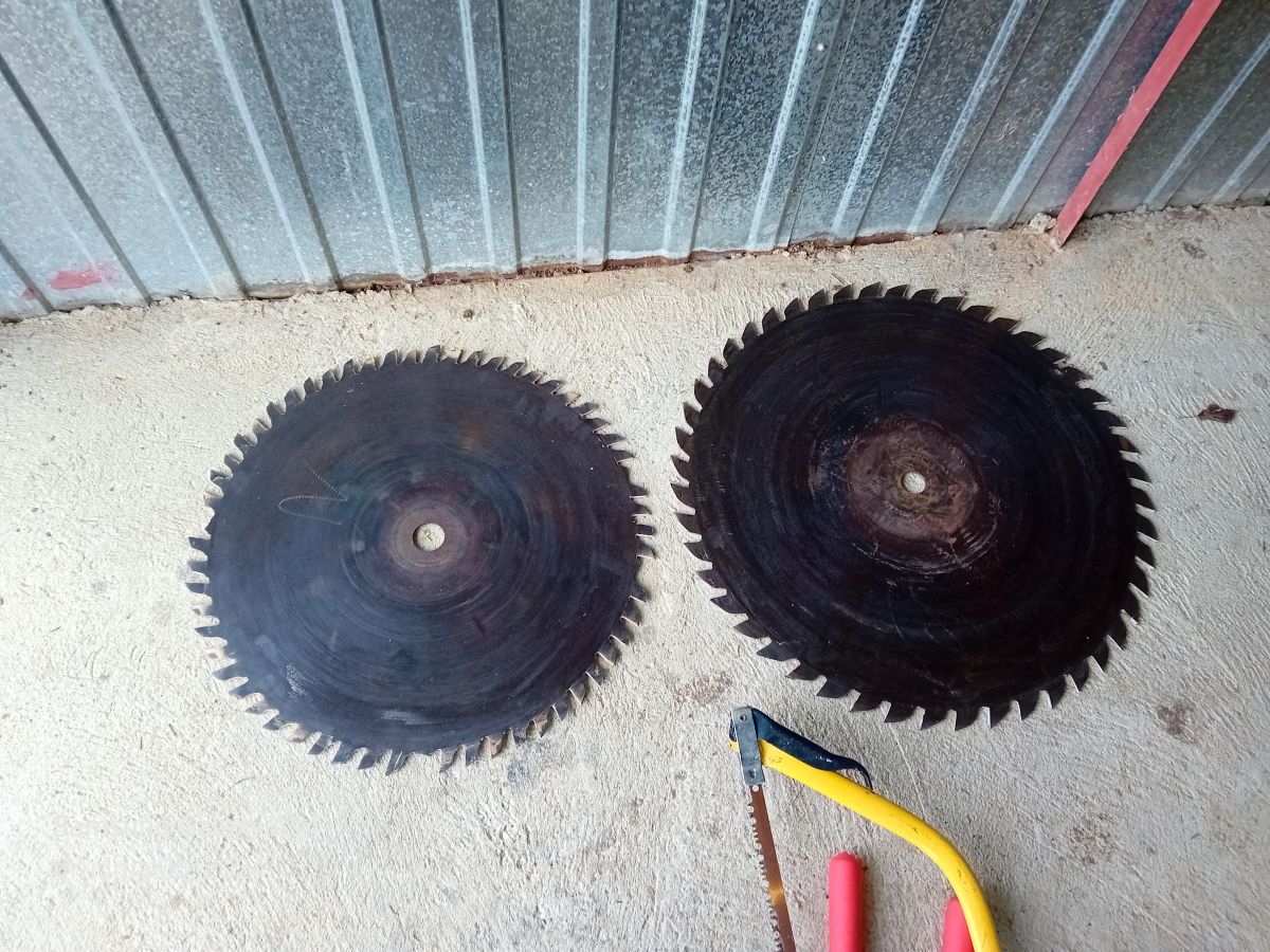

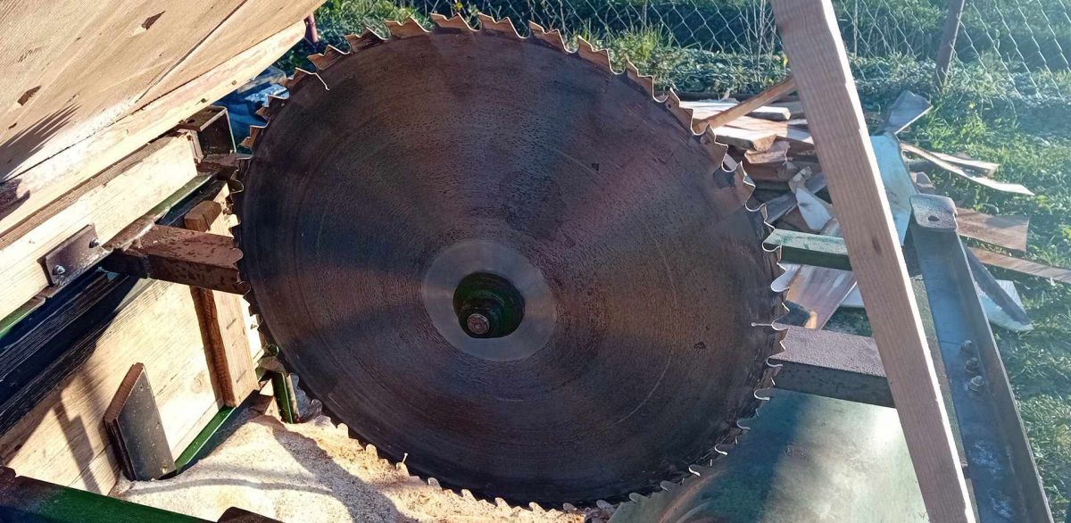

    Mam tarczę 60 cm do cyrkularki o grubości 4 mm, nie odkształca się tarcza, może mieć z 60 lat. Kupiłem 70 cm tarczę, jakąś niemiecką, ale nic, nic nie warta. Przy cięciu nagrzała się i odkształciła, na chwilę zrobił się ban, później się wyprostowała.
    Czy grubość 3 mm może na to wpływać i dlatego się wygięła, czy kiepska stal? Po drugie, patrzyłem na różnych stronach internetowych, że tarcze 70 cm mają grubość 3 mm... myślę, że nie produkują grubszych 70 cm, bo to waga i obciążanie wału... Dwie tarcze do piły tarczowej leżące na podłodze, z piłą ręczną obok. Tarcza do cyrkularki zamontowana na pile zewnętrznej, widziana z boku.
    Ta czarna, większa tarcza ze zdjęcia to ta dobra, ma wszystkie zęby. A ta, co się odkształciła, to ta z widią z drugiego zdjęcia. W ogóle, gdybym pozbył się tej ferelnej z widią, to bym kupił zwykłą bez widi. Jak się dużo tnie, to trzeba z widiową do zakładu jeździć, a zwykłą to można moment naostrzyć. Jak ktoś tnie okazjonalnie, to tak, a u mnie to różnie bywa..

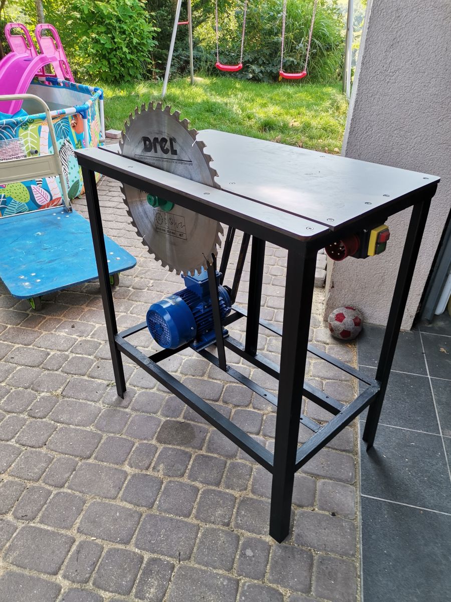

    Zapytam się jaką prędkość obrotową posiada twój silnik cyrkularki? Pomijając szerokość cięcia i czy to widia czy nie, to unikaj cięcia mokrego drewna wzdłuż bo każda się zagrzeje. Tak jak koledzy wyżej napisali, na zęby użyto super materiał tnący ale za bardzo oszczędzili na reszcie i lepsza jest dawna nasza stal od obecnej niemieckiej.
    Ponadto przede wszystkim przy większych tarczach trzeba zadbać o stabilność układu wał piły-oś silnika, potem zmniejszyć naprężenie połączenia wał piły - oś silnika są to paski klinowe lub taśmy. Ponadto przy większych średnicach zmniejsza się prędkość obrotową co przekłada się na zmniejszenie prędkości liniowej, która korzystniej wpływa na zachowanie się piły np. doborem przekładni czyli średnicy wałków lub falownikiem. To co wyżej napisałem to wynik moich doświadczeń z niedawną samoróbką, musiałem dodać pionowe wsporniki a pod silnik poziomy wspornik bo silnik się kołysał i powodował "falowanie" piły. Nie da się oszukać mechaniki i zaoszczędzić na grubości konstrukcji z kątowników:
