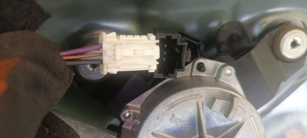

    Clio 4 kombi- nie działa tylna wycieraczka. Bezpieczniki sprawdzone. W aucie działa wszystko oprócz tylnej wycieraczki. Podpowie ktoś gdzie znajduje się jakiś przekaźnik od tylnej wycieraczki? Za nim rozkręcę tylną klapę chcę sprawdzić czy przypadkiem nie jest uszkodzony przekaźnik.
    Lokalizacja nie jest potrzebna do sprawdzenia!

    Podłączyłem żarówkę 12V do wtyczki przy silniku wycieraczki (do przewodu fioletowego i czarnego) po włączeniu tylnej wycieraczki żarówka świeci około 5-7sek i gaśnie. Wnioskuję se zasilanie jest ok. Nie wiem od czego jest trzeci przewód ( cieńszy) brązowy.
    Do pinów w gnieździe silniczka wycieraczki podłączyłem z osobnego akumulatora plus do fioletowego i minus do czarnego (chyba dobrze???). Silnik nie rusza. W momencie dokładania przewodu do klemy iskrzy. Nie wiem , czy do sprawdzenia silnika trzeba podłączać też trzeci brązowy przewód ? Mimo wszystko chyba spalony silnik??? Złącze elektryczne z przewodami fioletowym, czarnym i brązowym podłączone do silnika wycieraczki samochodowej.
