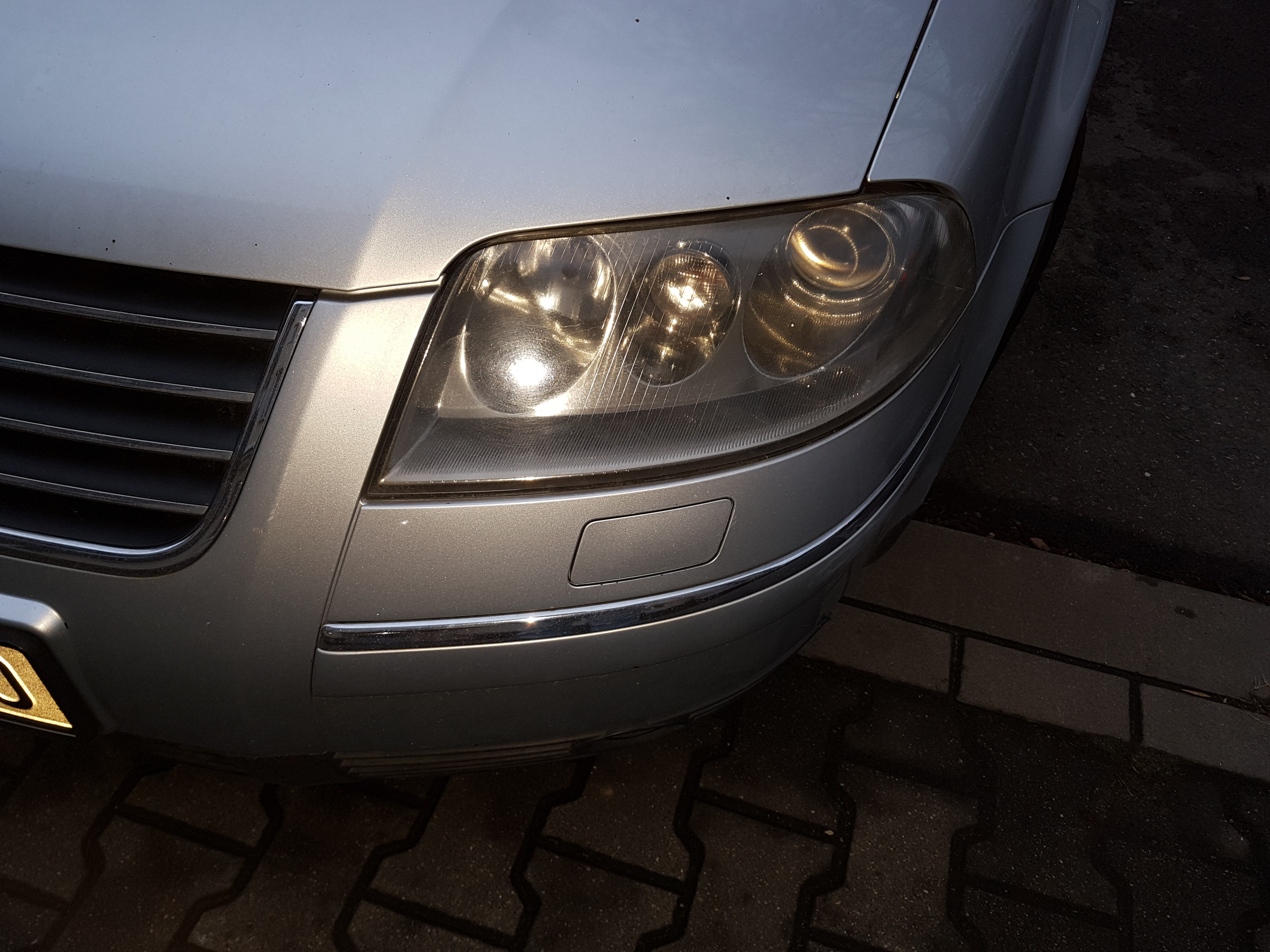

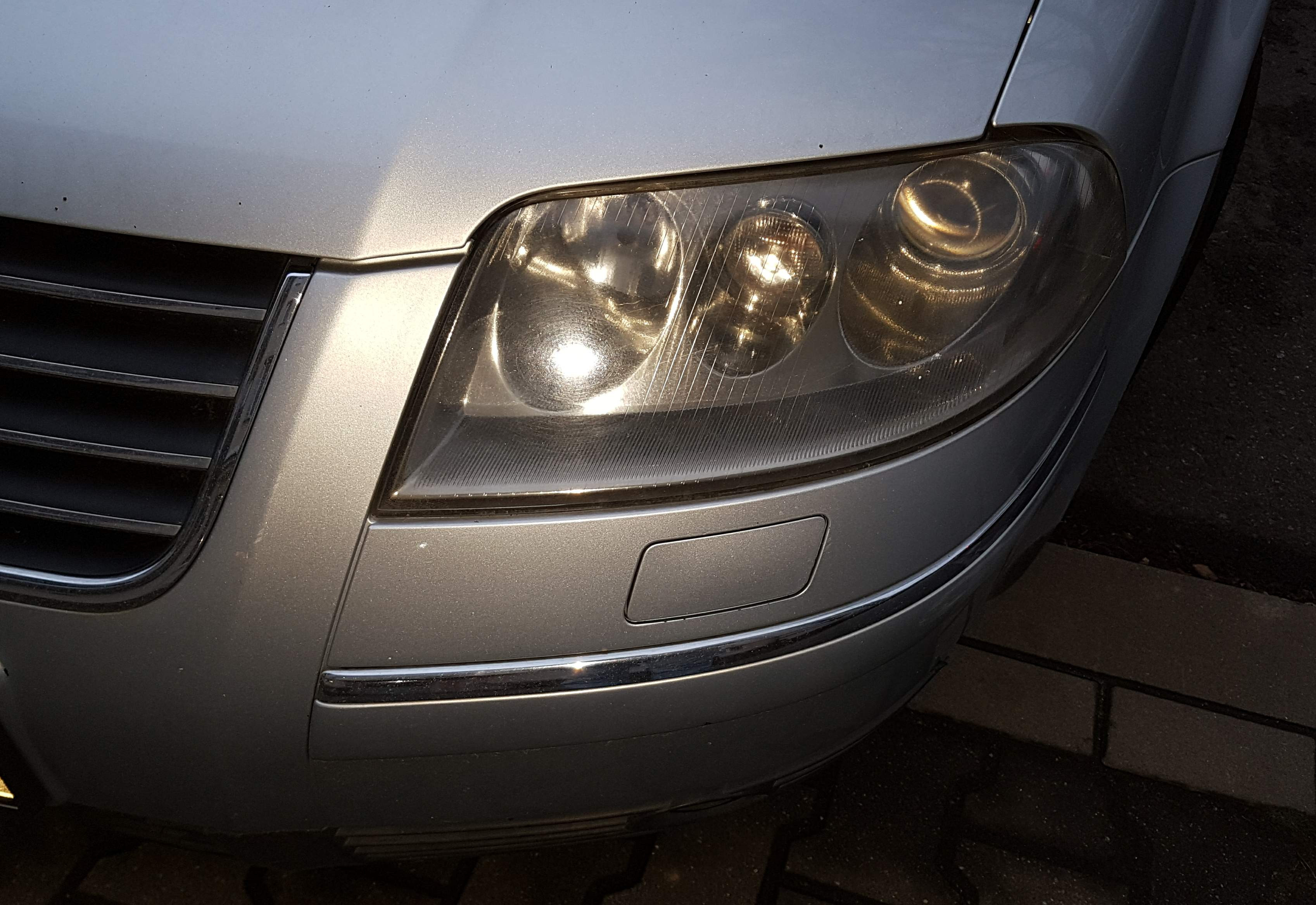

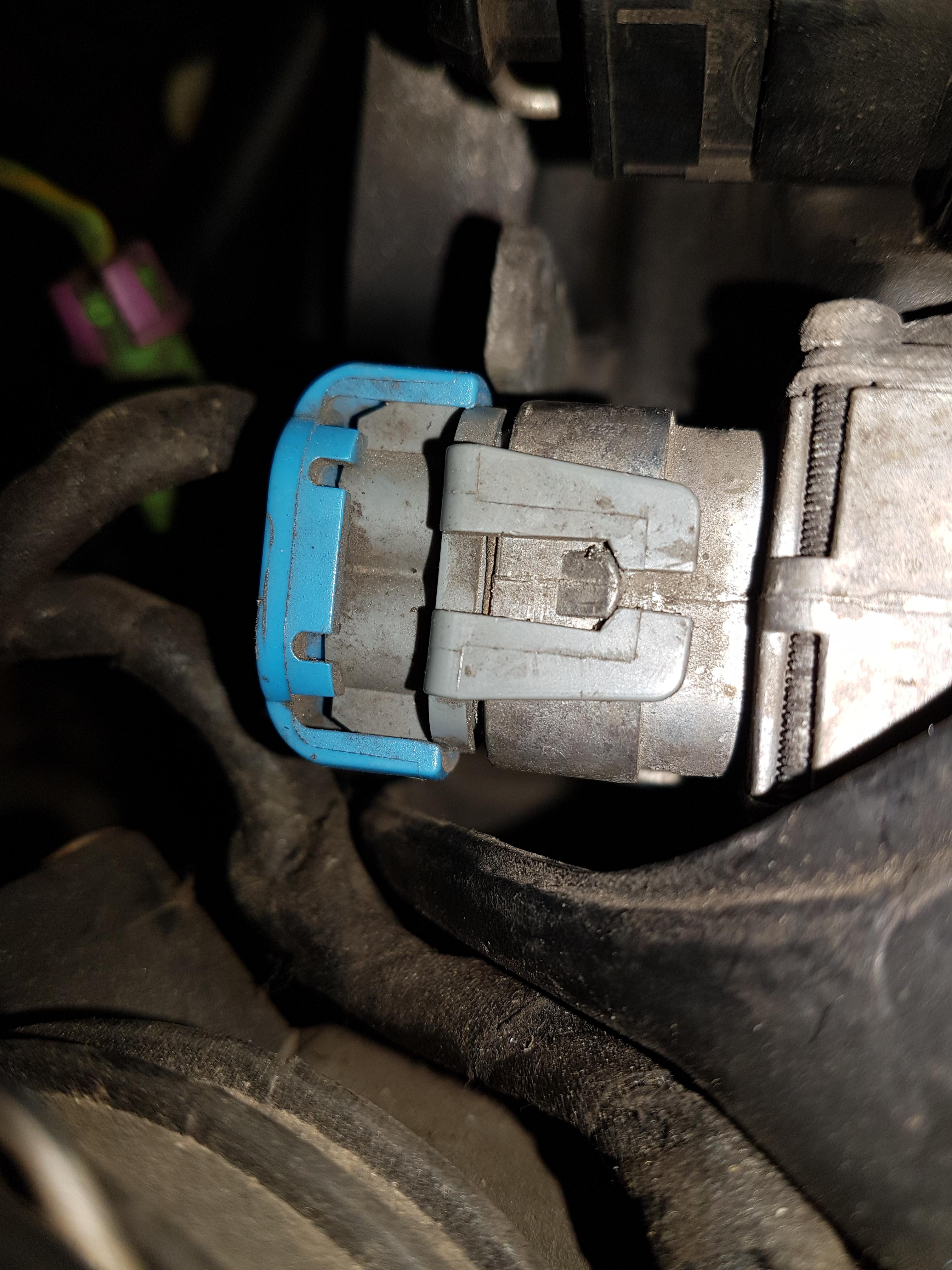

    Witam - nie świeci mi jedna z żarówek w Passat B5 FL 2002 rok - nie wiem, jaka to żarówka.
    W moim przypadku chodzi o to światło, to co jest bliżej atrapy, wewnętrzne - to chyba pozycyjne? Światło główne działa prawidłowo.
    Czytając fora, dowiedziałem się, że w tej wersji ponoć trzeba zdjąć zderzak - spanikowałem! - może w tym moim konkretnym wypadku jednak da się prościej?????
    Załączam materiały, pokazujące, jak to u mnie wygląda - może mam jakąś "rzeźbę"? - może dam radę z Waszą pomocą? :)
    • 20241216_150655.mp4 (35.39 MB) Musisz być zalogowany, aby pobrać ten załącznik.
    • Jak wymienić żarówkę w Passat B5 FL 2002 bez zdejmowania zderzaka? 20241216_150759.jpg (1.5 MB) Musisz być zalogowany, aby pobrać ten załącznik.
    • Jak wymienić żarówkę w Passat B5 FL 2002 bez zdejmowania zderzaka? 20241216_150747.jpg (1.45 MB) Musisz być zalogowany, aby pobrać ten załącznik.
    • Jak wymienić żarówkę w Passat B5 FL 2002 bez zdejmowania zderzaka? 20241216_150743.jpg (1.17 MB) Musisz być zalogowany, aby pobrać ten załącznik.
    • Jak wymienić żarówkę w Passat B5 FL 2002 bez zdejmowania zderzaka? 20241216_150731.jpg (1.51 MB) Musisz być zalogowany, aby pobrać ten załącznik.
    • Jak wymienić żarówkę w Passat B5 FL 2002 bez zdejmowania zderzaka? 20241216_150727.jpg (1.77 MB) Musisz być zalogowany, aby pobrać ten załącznik.
    • Jak wymienić żarówkę w Passat B5 FL 2002 bez zdejmowania zderzaka? 20241216_150627.jpg (2.02 MB) Musisz być zalogowany, aby pobrać ten załącznik.

    Zdejmij klapkę z tyłu lampy, trzyma się na metalowym zatrzasku i oceń jaki masz dostęp do środka reflektora.

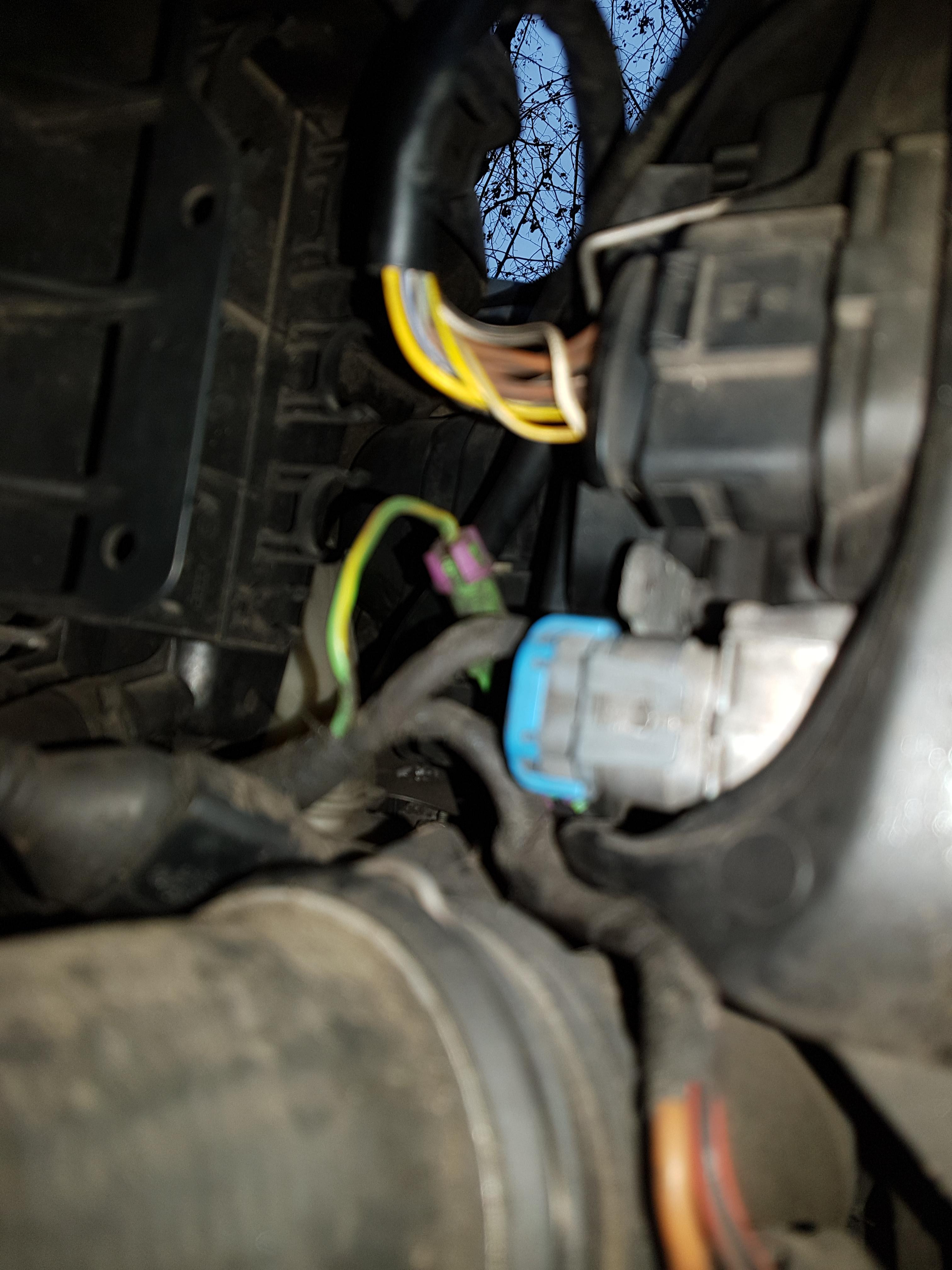

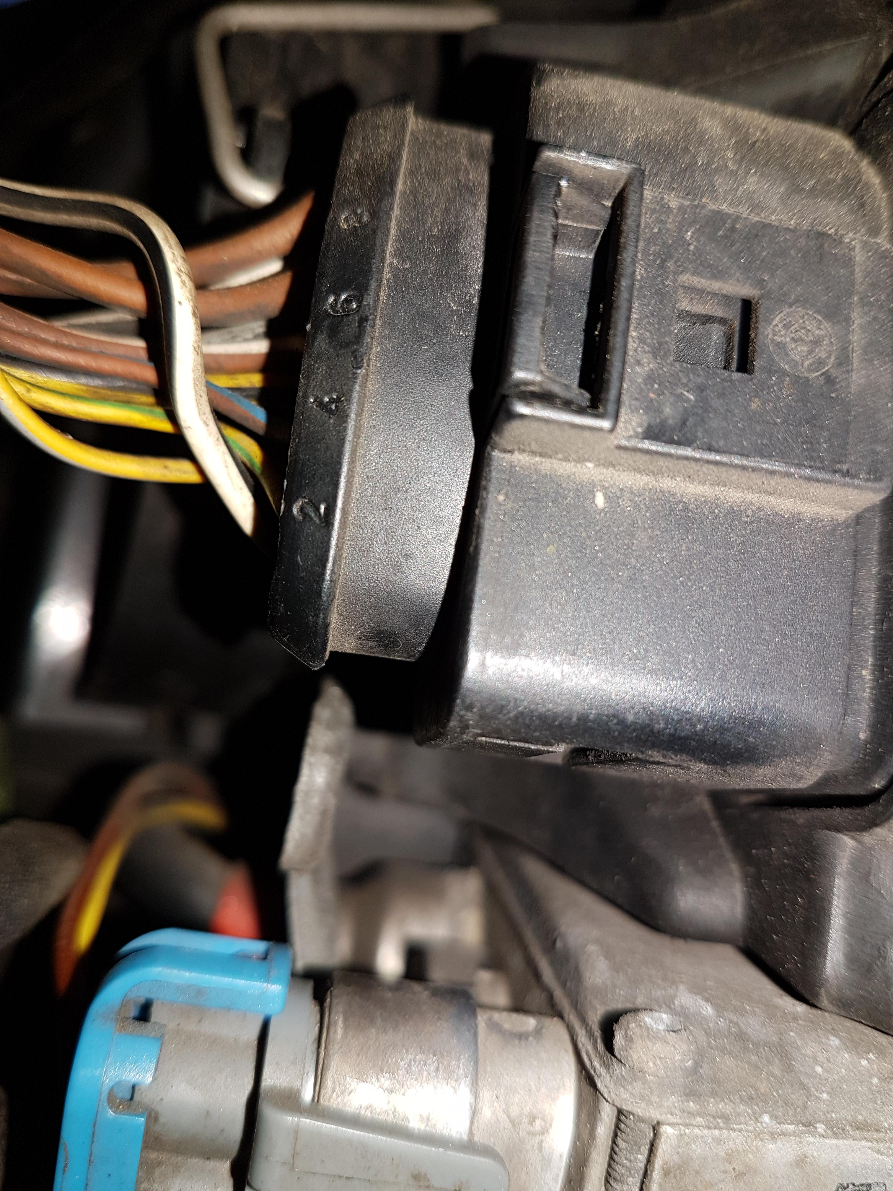

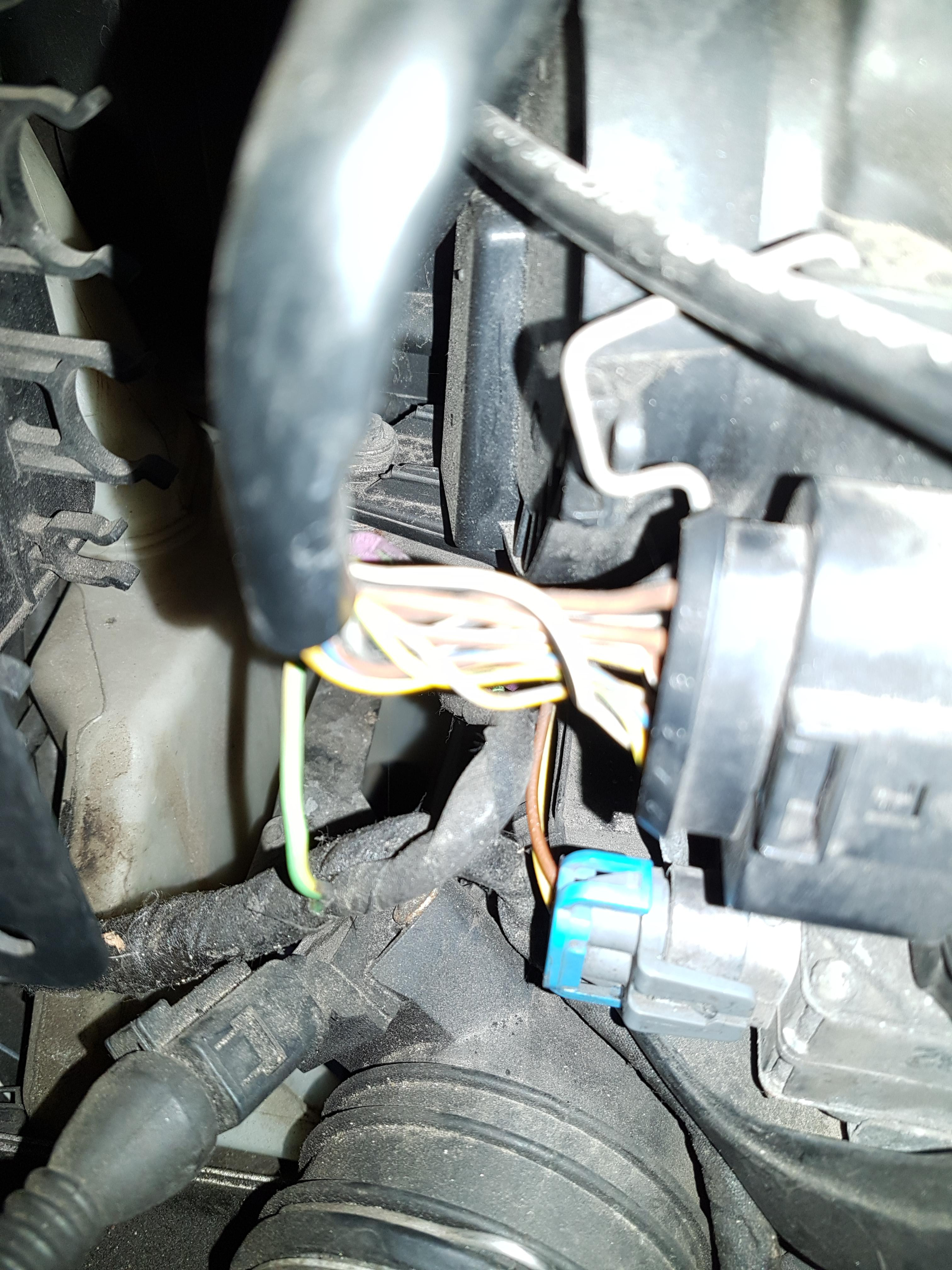

    Hmmmm... klapkę? A którą? Łudziłem się, że sprawę załatwię tymi wtyczkami (ta niebieska i czarna większa obok) - to nie jest złącze żarówkowe? Najlepiej to widać na tym filmiku, który tu wrzuciłem.
    Aha - w razie niemożności, jutro podjadę do jakiegoś elektryka - tylko jaką żarówkę kupić? Przypomnę, że główne światło to bliżej krawędzi pojazdu, bliżej błotnika - działa "długie" - działają dziwnym trafem. Chodzi o to światło, od wewnętrznej strony - bliżej atrapy. Tym bardziej dziwi mnie, że jak włączę "długie" - one działają.

    Żarówka jest w środku lampy, więc musisz otworzyć klapkę do wymiany. Czarna wtyczka podaje zasilanie, ale co z tego, skoro żarówka jest uszkodzona. Niebieska to zapewne zasilanie przetwornicy xenon. Według internetu twoja uszkodzona żarówka to W5W.

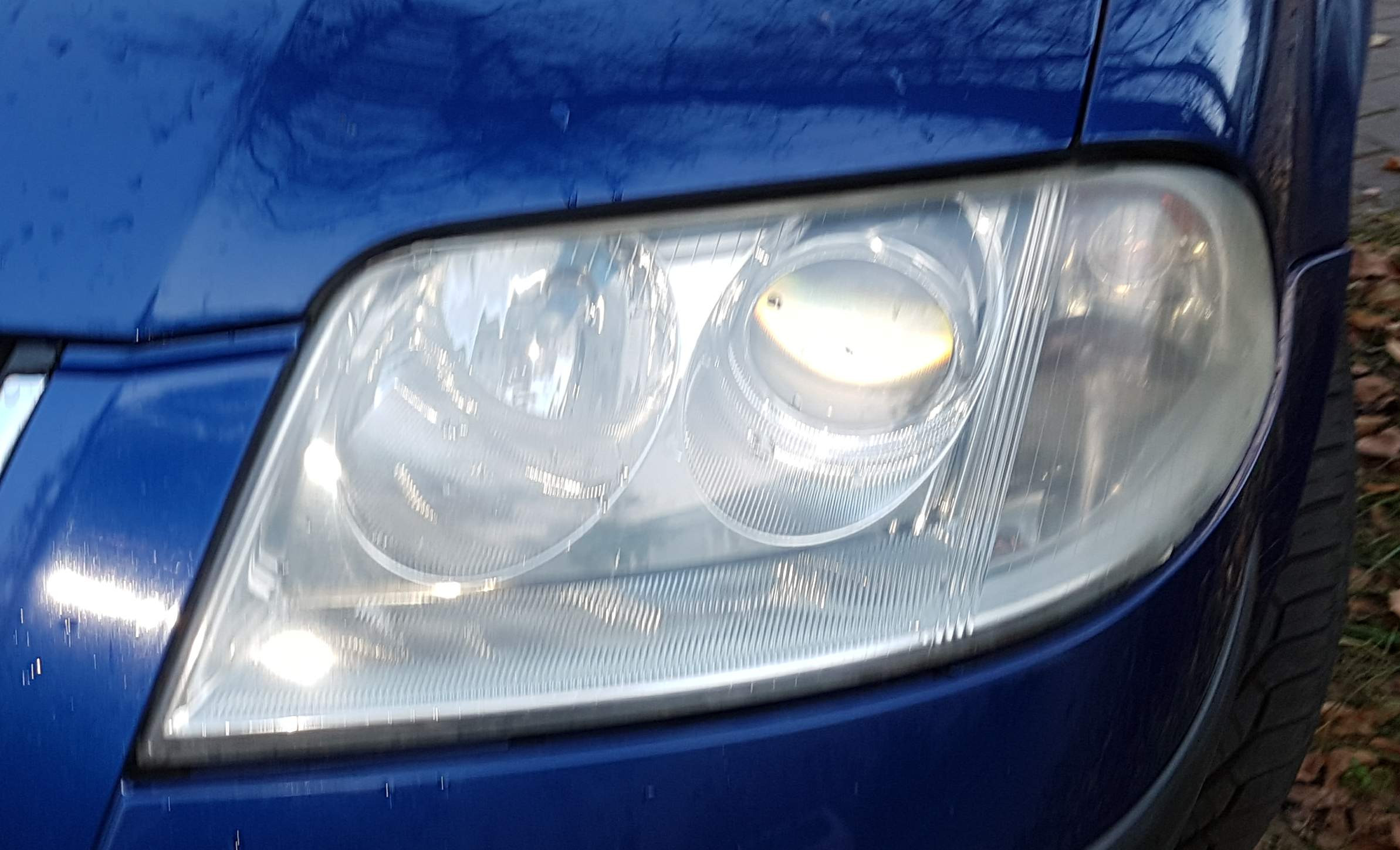

    Podana instrukcja,nijak się ma do mojego tematu.W tych zwykłych lampach,to faktycznie a za li owszem-wymieniam żarówki nawet po pijanego po północy.
    W tej granatowej bez problemu,tak,tak.....
    Ja mam niestety taką wersję , jak na srebrym passacie: (nie świeci mi tylko to ,co bliżej atrapy)

    Przecież ta lampa jest na 4 torxach, odkręcisz bez problemu, tylko potrzebujesz przedłużki. Wyciąganie lampy do wymiany żarówki to nic dziwnego w tym samochodzie.
    EDIT. Ciesz się, że to nie ta druga, bo tam trzeba jeszcze dolot rozkręcić.
