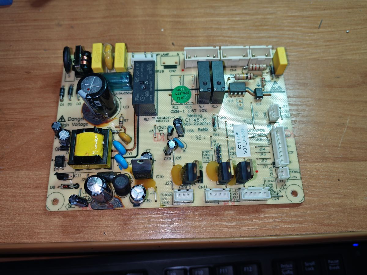

    Lodówko-zamrażarka Amica FY408.3DFX. W lodówce mruga światło i przestał działać kompresor. Odkręciłem sterownik z tyłu lodówki i widać jeden wybrzuszony kondensator. Domyślam się, że trzeba go wymienić. Na spodzie kondensatora widać brązową plamę czy to świadczy o uszkodzeniu kondensatora i jest ona jeszcze przy drugim - największym kondensatorze. A może to tylko jakaś farba serwisowa zdjęcie płyty:
    Płyta sterująca lodówki z widocznymi kondensatorami.

    Napewno coś jest nie tak z kondensatorami ale sprawdź resztę elementów

    Ewidentnie wypalona PCB pod tymi kondensatorami z racji ich pracy przy napięciu ponad 300VDC, bo to jest akurat strona pierwotna przetwornicy.

    Dzieki,kondensatory zamówię, czy mógłby ktoś podpowiedzieć które elementy jeszcze sprawdzić?

    @motyl39 Sprawdź w jakim stanie jest PCB po obu stronach pod tymi kondensatorami. Jeżeli faktycznie jest wypalone, musisz to wyskrobać, wyczyścić i zabezpieczyć np. żywicą epoksydowa.

    Wymiana tych dwóch kondensatorów pomogła, płytka w dobrym stanie, nie wypalona. Lodówka działa.
