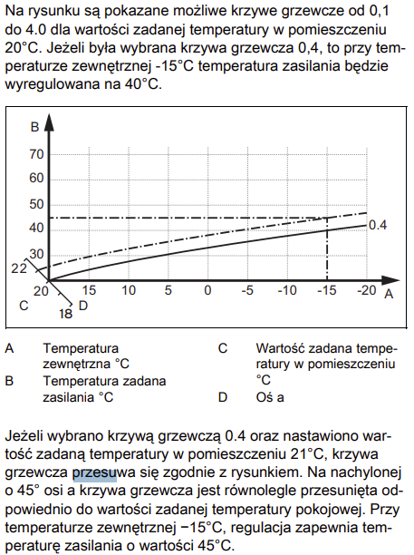

    Mam piec Saunier Duval Isotwin Condens oraz regulator pogodowy MiPro Sense SRC 720. Pytanie moje jest proste - jakim parametrem w menu regulatora można przesuwać krzywą grzewczą? W piecu te parametry (d45 i d43) przy tej konfiguracji są niedostępne.
    Czy parametr w menu instalatora w regulatorze: Ustawienia->Menu dla instalatora->Konfiguracja instalacji->Obieg 1-> Min. temp. zadana zasilania, to jest te przesunięcie?
    Jak z kolei ustawić optymalnie max. temperaturę? 54 stopnie np.? (Menu dla instalatora->Konfiguracja instalacji->Obieg 1-> Max. temp. zadana zasilania).

    Krzywą przesuwasz chyba zmieniając temperaturę zadaną. Domyślnie krzywa grzewcza jest dla 20 stopni. Ty zmieniając temperaturę zadaną na powiedzmy 22 stopnie zmieniasz początek krzywej. Ale tymi parametrami możesz zawęzić temp. min i max.

    MiPro Sense SRC 720 ustawienia - menu instalatora - konfiguracja instalacji - obieg 1 i tam masz krzywa grzewcza

    Tam jest nachylenie krzywej, a gdzie jest jej przesunięcie?

    Jak zmienisz żądaną temperaturę na regulatorze to krzywa automatycznie się przesunie. Strona 150 instrukcji tam jest napisane i wyjaśnione .
    Wykres przedstawiający krzywe grzewcze od 0,1 do 4,0 dla temperatur zadanych w pomieszczeniu od 18°C do 22°C oraz ich regulacje w zależności od temperatury zewnętrznej.

    Dopiero teraz to zrozumiałem ;) W starych Vaillantach było to prościej zrobione, ale w sumie chodzi o efekt. Dziękuję za podpowiedź. :)
