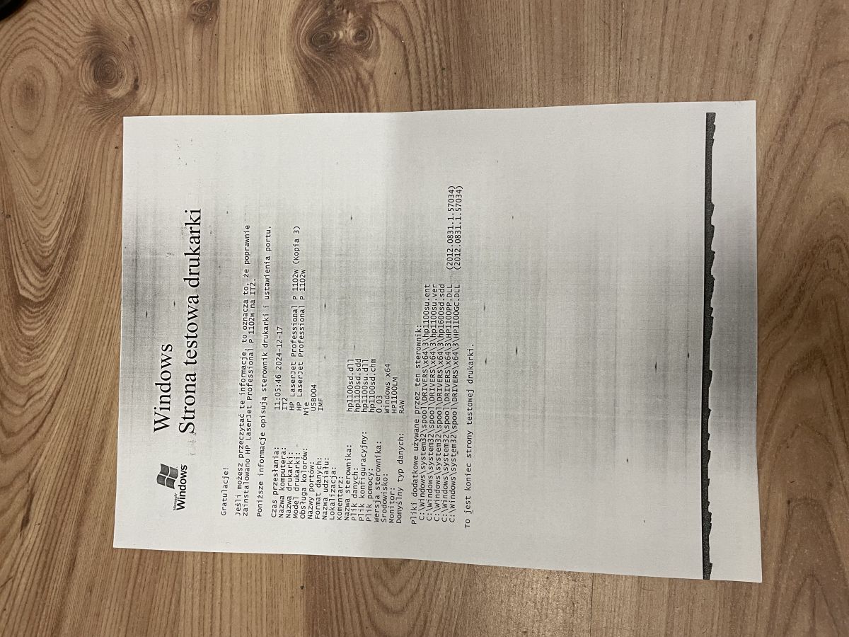

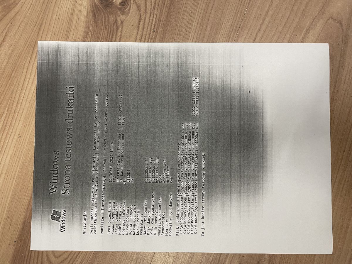

    Hp Laserjet P1102w brudzi strony, wyglądają jakby były przypalone. Wymieniłem folię, testowałem z różnymi tonerami i niewiele to zmienia. Co zrobić? Strona testowa drukarki z ciemnymi smugami, wyglądająca jak przypalona. Strona testowa wydrukowana na drukarce HP LaserJet P1102w z zabrudzeniami.

    Czy przypadkiem testowałeś bez założonych obudów ?
    Tak, w czym to przeszkadza?
    #4 21353618
    ABLublin
    Specjalista - kserokopiarki
    Posty: 3723
    Pomógł: 383
    Ocena: 447
    Światło z zewnątrz ci padało na bęben i stąd te zaczernienia
  • #5 21355047
    User010101
    Posty: 7
    Założenie obudowy załatwiło sprawę, dzięki za pomoc
