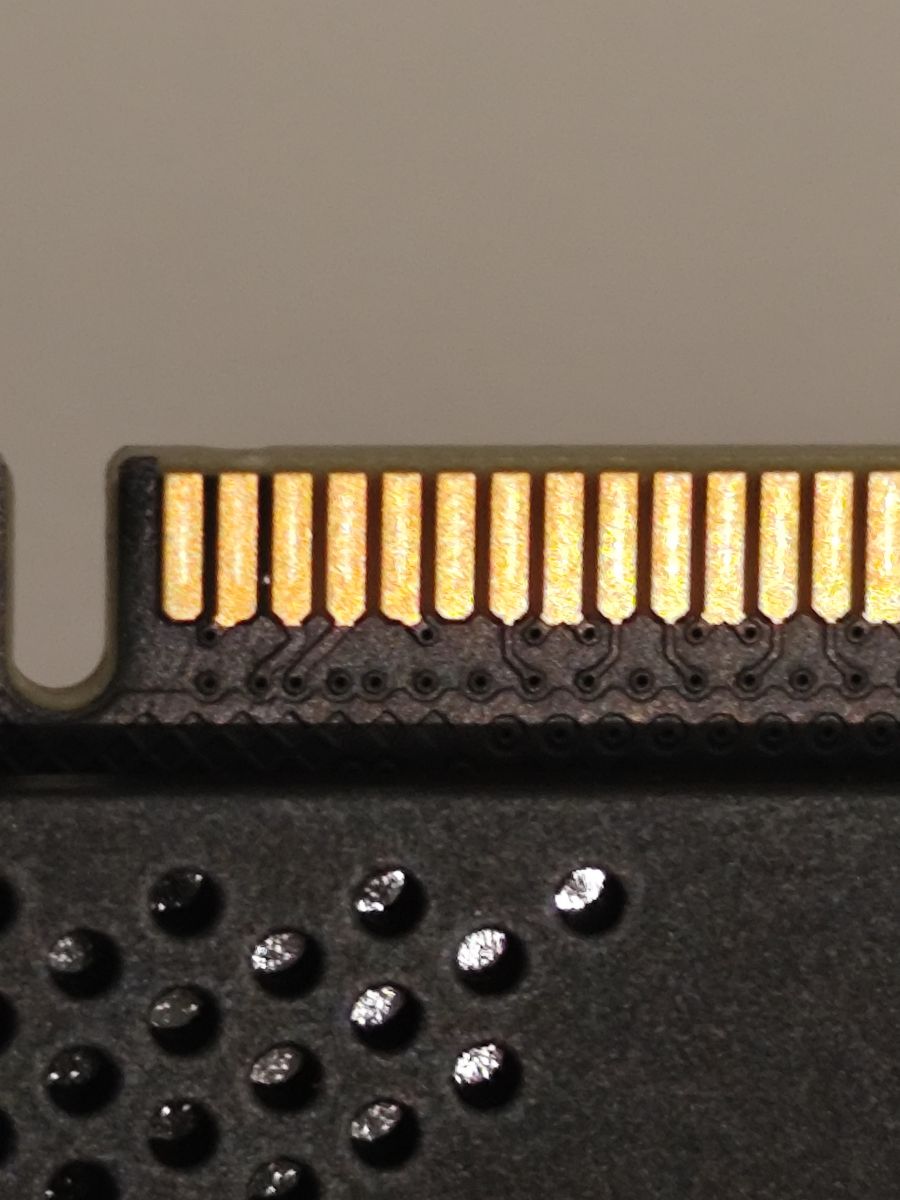

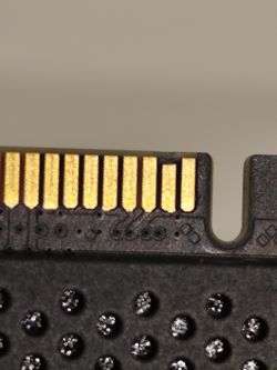

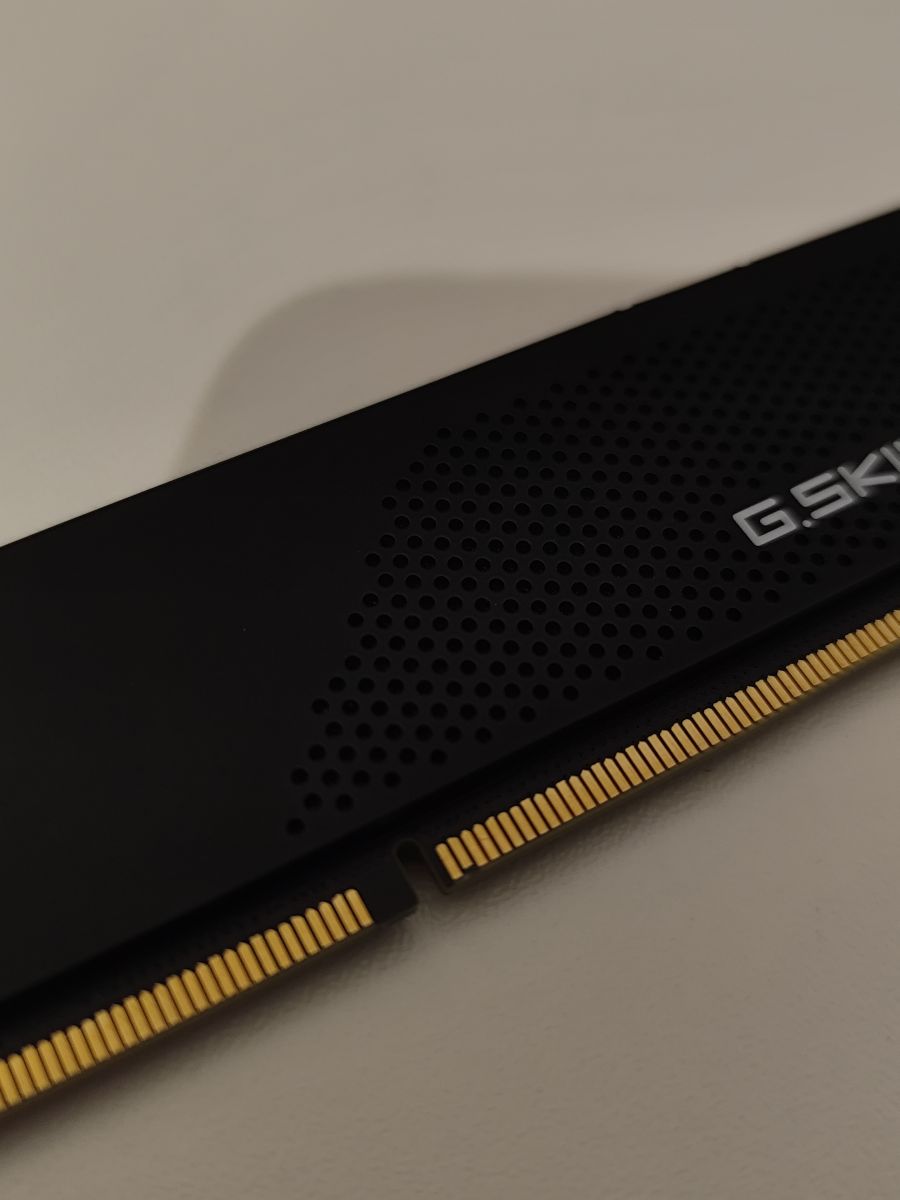

    Witam bardzo serdecznie. Chciałbym was zapytać, czy da radę naprawić uszkodzony pin w kości RAM. Jest to kość 16 GB DDR5 G.SKILL RIPJAWS S5
    Zbliżenie na moduł RAM G.SKILL RIPJAWS S5 z widocznymi złotymi pinami. Zbliżenie na kość RAM z uszkodzonym pinem.
    AI: Czy mógłbyś opisać, jak poważne jest uszkodzenie pinu? Czy jest on całkowicie złamany, wygięty, czy może tylko lekko uszkodzony?
    Wszystko widać na zdjęciu.
    AI: Czy masz doświadczenie w naprawach sprzętu komputerowego, czy potrzebujesz szczegółowych instrukcji krok po kroku?
    Raczej szczegółowych instrukcji.

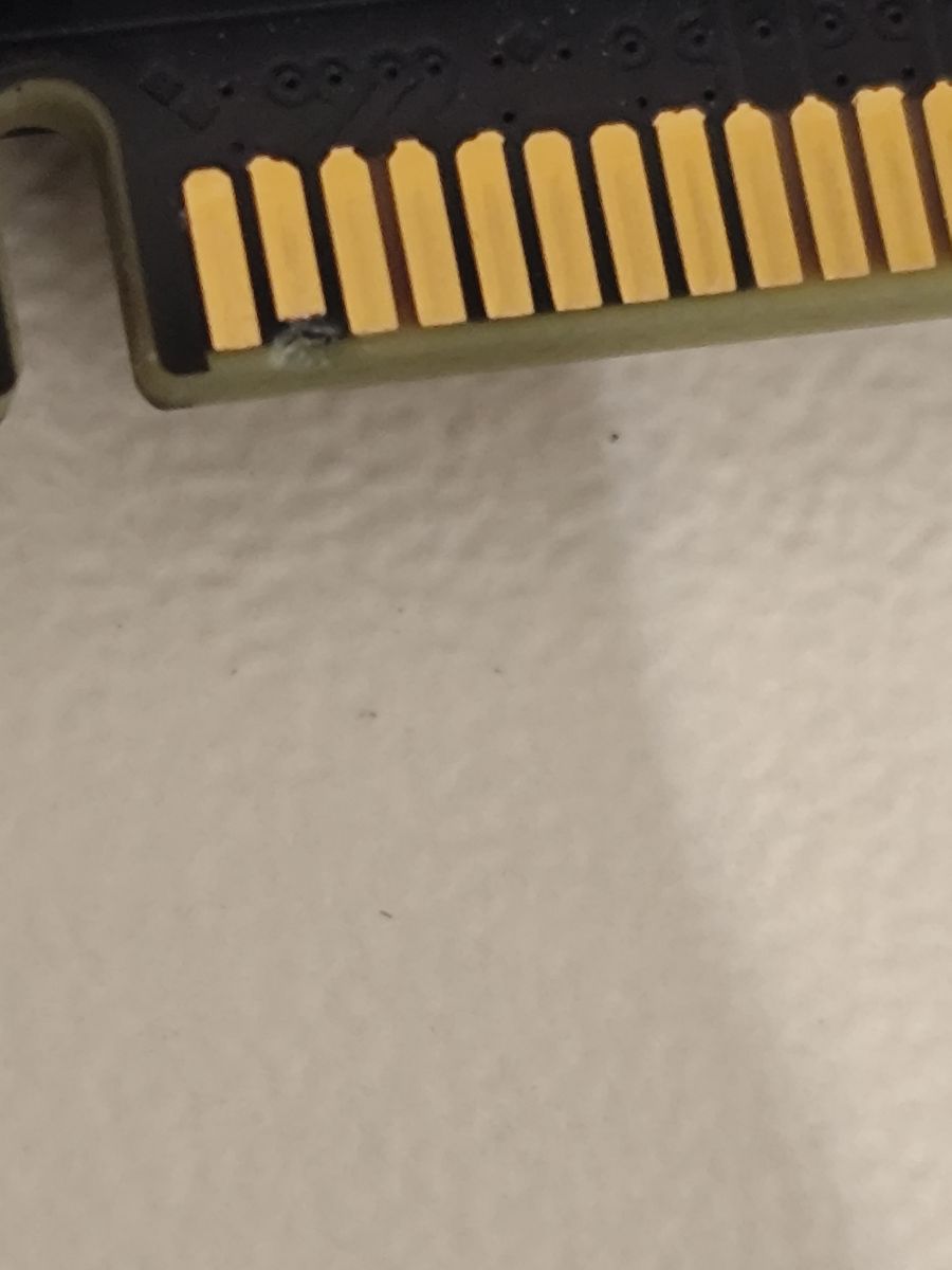

    W zasadzie nie ma potrzeby naprawiania takiego ubytku. Gdybyś go chciał naprawiać... - sam nie wiem, jak bym się do tego zabrał. Tam są obwody o wysokich częstotliwościach i chyba da się to tylko pogorszyć naprawą.
    Ta pamięć nie działa?

    Gniazdo na płycie nie jest uszkodzone? Może jak wkładasz pamięć to ten pin w gnieździe dotyka jakiegoś innego przez co uniemożliwia rozruch komputera.
    To uszkodzenie nie wygląda na takie które by powodowało brak rozruchu komputera, chyba że pamięć jest uszkodzona jeszcze w inny sposób lub ewentualnie to pole by musiało się przesunąć i zwierać z innym połączeniem. Czy to jest tylko uszczerbienie czy to pole się przesunęło?

    Tam nie ma co naprawiać. Wygląda, że część styku została wypalona. Moduł do utylizacji.
    Druga sprawa co z płytą.

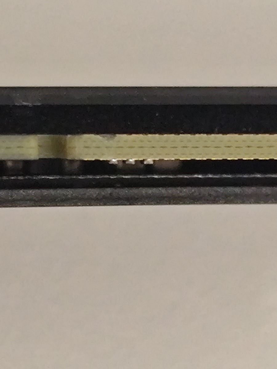

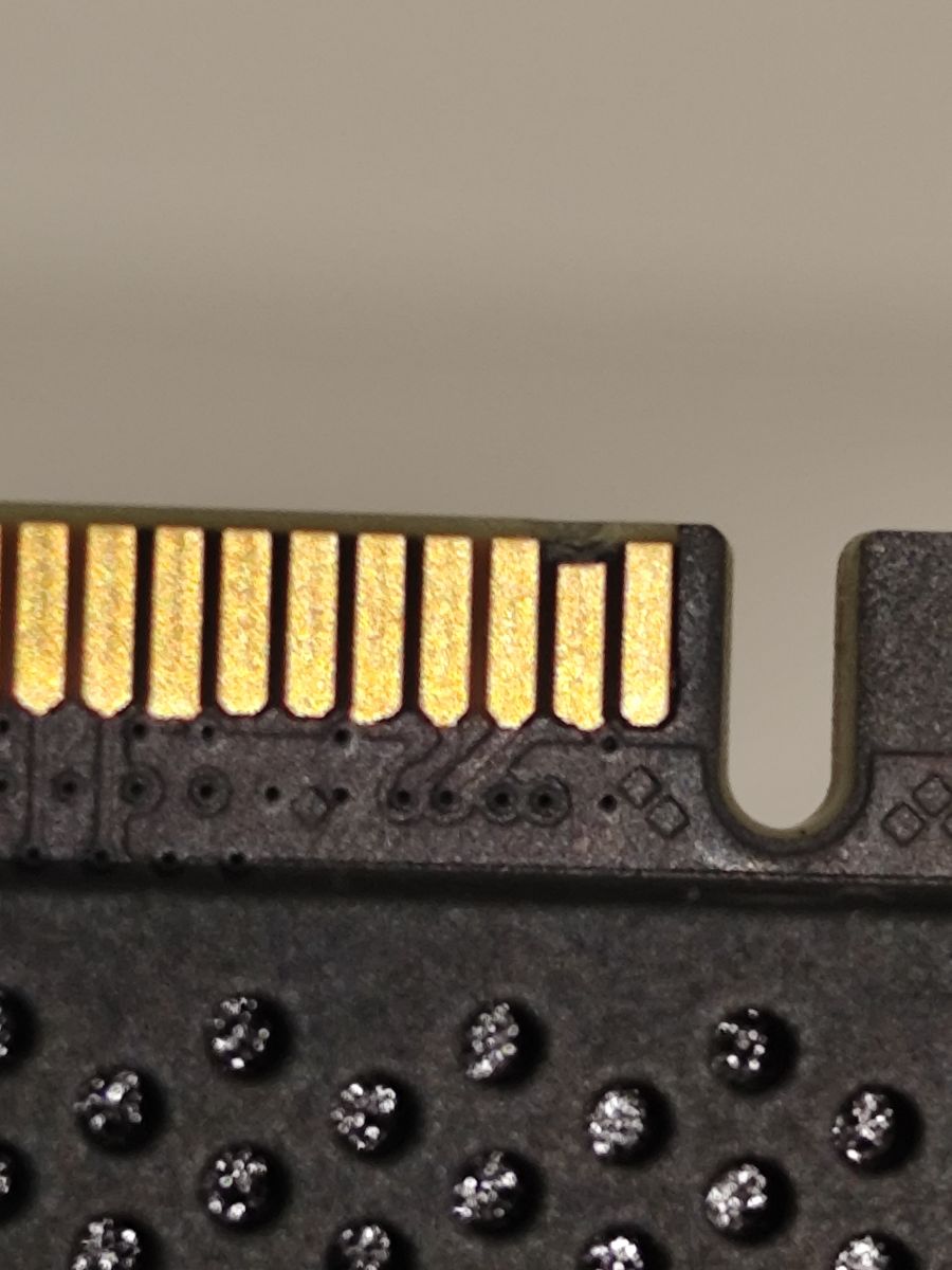

    To tylko takie uszczerbienie, w innych slotach też nie działa, niestety nie chce nawet się komputer odpalić

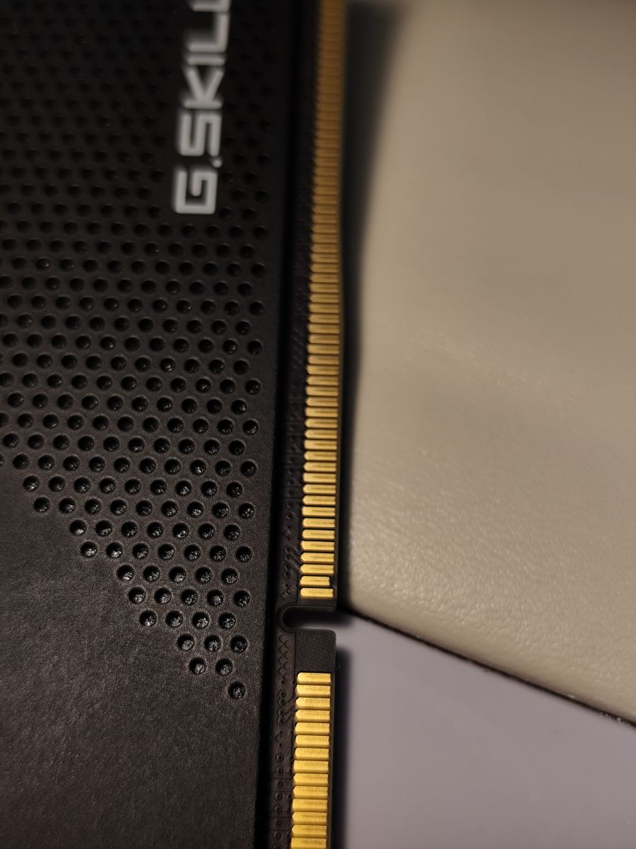

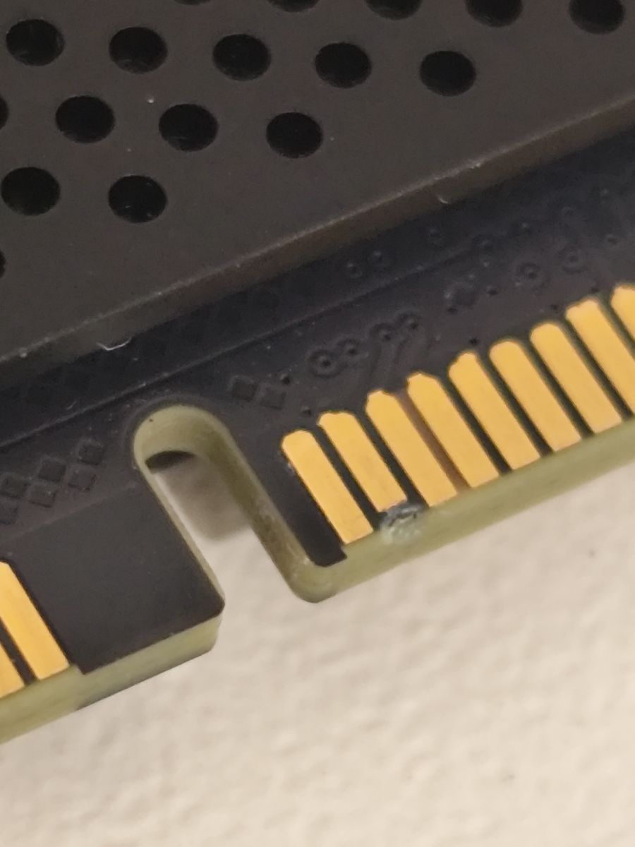

    Tak to wygląda z bliska, wypalone czy to taki ubytek? Kupiłem dwie kości RAM 2x16 GB, w tym jedna była sprzedawana jako uszkodzona i zastanawiam się, czy da radę coś z tym zrobić. Totalnie mi na niej nie zależny z chęcią, mogę też coś poeksperymentować.

    Ślady po stykach w slocie są niemal na całej długości złoceń więc kontakt na pewno jest.

    A w dodatku, to chyba ścieżka masy - więc jest ich wiele w tym złączu.

    To uszczerbienie nie jest problemem w braku działania tej pamięci, problem jest w elementach na pamięci. Może jest zwarcie w pamięci, może kości pamięci nie działają i blokują rozruch a może jeszcze coś innego, potrzebne pomiary.
    Uszczerbienia nie ma sensu odnawiać bo tam jest mimo wszystko prawidłowy kontakt.

    Najprawdopodobniej działa zabezpieczenie przeciwzwarciowe PSU. Laminat pamięci jest 6-8 warstwowy wypalenie dyskwalifikuje sprzęt. Ponadto wpierw należałoby usunąć przyczynę tego zwarcia które wypaliło laminat, później należałoby sprawdzić czy można tam coś regenerować.
    Również bym tego nie naprawiał zwłaszcza, że kontroler pamięci jest w procesorze i coś może pójść nie tak.

    Po czym stwierdzacie, że to jest wypalone?
    Po tym jak wygląda uszkodzenie bardziej bym powiedział, że ta pamięć gdzieś mocno uderzyła i może laminat pękł lub jakieś połączenia elementów się zerwały.

    Po zdjęciu xD
    Szansa na naprawę takiego modułu pamięci mając doświadczenie, sprzęt i komponenty zamienne to może 10% - a że autor nie ma nic z tego xD to moduł tylko do utylizacji.
    Naprawa w jakimś serwisie przewyższa wartość tego modułu - o ile ktoś by się wogóle podjął xD

    Na tym zdjęciu nic nie wskazuje no to żeby tam miało miejsce wypalenie 😆
