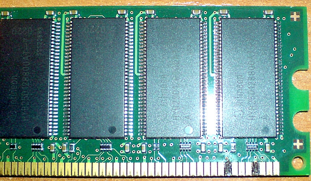

    Witam. Posiadam sdram 256 mb, która ma zdarte 2 piny. Jak mozna to naprawić? Dodam że mam dużo takich pamięci gdyby trzeba było coś podmienić. Ale na tej bardzo mi zależy. Czekam na odpowiedzi i życzę Wesołych Świąt,pozdrawiam.

    A te dwa zdarte piny, to tak sobie zeszły, czy może ram odwrotnie do portu pchałeś? W tym drugim wypadku nic już nie zrobisz, bo uszkodzenia są większe niż na "oko" widać.

    Możesz np zrobić coś takiego:
    Kupujesz folie Cu (w budownictwie jest bodajże dostępna). Wycinasz sobie PIN na miarę, tak aby trochę nachodziło na pozostałą ścieżkę na RAM'ie, jeśli okaże się być za gruba to bierzesz młotek i na kowadełku tłuczesz do odpowiedniej grubości (tedy się poszerzy więc znowu trzeba przyciąć na miarę).
    Bierzemy drobny papier ścierny i przecieramy.
    Bierzesz np igłę i zdrapujesz odrobinę lakieru z nad ścieżki, aby było do czego cynę przyczepić.
    Bierzesz jakiś superglu czy co innego, coś co bardzo dobrze trzyma i przyklejasz ten nasz pin do płytki (tylko niech klej nie podleci Ci pod pin od RAM'u bo go sobie zaizolujesz).
    Jak już się przyklei, bierzesz lutownicę z cienkim grotem i lutujesz, pokrywając cały nowy pin cienką warstwą cyny.
    Jeśli masz natomiast większość pinów zdartych to raczej jest to robota bez celu... ta metoda jest np do kilka zdartych pinów, bo raczej nikomu nie chcę się kleić rzędu pinów =).

    Zamieszczam zdjecie tej pamięci.
    Nie wiem jak to zostało rozwalone.
    Czy przypadkiem to nie jest spalone?
    Ale czekam na wasze odpowiedzi. Pozdrawiam.

    Może za to co powiem zostanę tu zlinczowany ale podobny przypadek tylko z kartą graficzną na pci express uratowałem stacją lutowniczą. Zrobiłem dwa precyzyjne luty na brakujących pinach i znajomy lata na karcie do dziś. To nie byle karta była bo x1800xl.

    Właśnie mój tata który pracuje w takich rzeczach powiedział że po prostu trzeba będzie to precyzyjnie zalać cyną. Tylko czy wam się nie wydaje że to jest spalone? Bo moja spalona pamięć ma coś takiego tylko że na środku.

    Czy ta pamięć pracowała w płycie Gigabyte? Może to zbiegowisko okoliczności że akurat tej firmy płyta, ale miałem taki przypadek - to są piny zasilania, i z jakiegoś nieznanego powodu się wypalają. Prawdopodobnie dlatego że płyta podaje napięcie tylko na jedną parę styków zamiast na wszystkie 7. Trudne do naprawienia, bo skoro oryginalne ścieżki nie wytrzymały to nowe będą musiały być naprawdę mocne.

    Na moje oko to ta pamięć została żle włożona do portu i raczej szkoda czasu na lutowanie czegokolwiek, bo i tak nie ruszy.

    Te styki wyglądają na wypalone. Jak brak ci wprawy oddaj koledze do naprawy lub udaj się do serwisu. Cena wyklucza raczej serwis lecz samemu poczynisz prawdopodobnie więcej szkód niż pamięć kosztuje.
