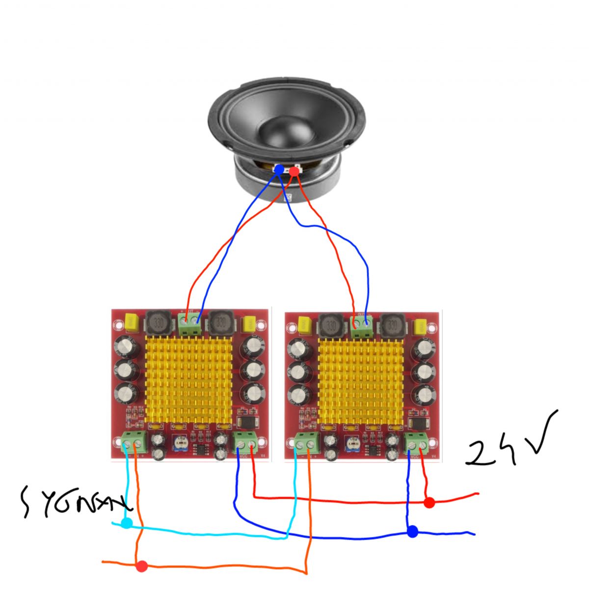

    Czy ktoś się orientuję czy można podłączyć w ten sposób lub inny te 2 wzmacniacze mono do jednego głośnika?
    Schemat podłączenia dwóch wzmacniaczy mono do jednego głośnika.
    AI: Jakie są modele tych wzmacniaczy mono oraz głośnika, które chcesz podłączyć?
    Tpa 3116d2
    AI: Jaki jest cel podłączenia dwóch wzmacniaczy do jednego głośnika? Czy chodzi o zwiększenie mocy, czy może o coś innego?
    Zwiększenie mocy

    nie, w ten sposób jeden wzmacniacz działa jako obciążenie drugiego, to nie zadziała.
    Jeśli celem jest zwiększenie mocy, to użyj trybu mostka. W datasheet jest opis takiego trybu pracy.
    PS chociaż jeżeli to TPA3116 i masz jedno wyjście, to już masz tam mostek, nic z tego nie będzie. Za mało mocy? Przy 24V układ oddaje sensownie 2x25-30W, mostkowanie daje teoretycznie 4x więcej.

    TPA ma dwa wyjścia i tam są już zrównoleglone, dwóch scalaków nie możesz tak połączyć, poza tym nie widzę sensu, dlaczego uważasz że moc miała by wzrosnąć? Przecież to napięcie zasilania i rezystancja głośnika decydują o mocy.
    Tak jak na rysunku post #1 nie można.
    Łącząc wyjścia wzmacniaczy równolegle, jeden wzmacniacz zwiera drugi wzmacniacz.
