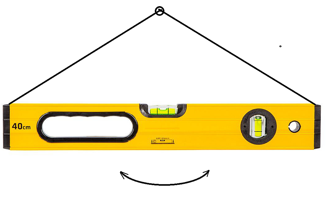

    Zawieszamy poziomnicę na sznurkach tak jak na zdjęciu, aby była wahadłem i poziomujemy ją. Długość wahadła co najmniej 1,5 m. Co będzie wskazywać poziomnica, po wprawieniu jej w ruch wg, strzałek ? Można też położyć poziomnicę na huśtawce ogrodowej i usiąść przy niej, wtedy łatwiej obserwować oczko.

    Będzie pokazywać oddziaływanie sił grawitacji, ziemi, słońca itd. oraz siły odśrodkowej i siły bezwładności.

    Jeśli wahadło będzie działać swobodnie, bez nadawania, dodawania mu siły kierunku wahania, to poziomica będzie trzymać cały czas poziom, mimo wychyłów wahadła.
    Za to jeśli podczas wahania będziemy mu dodawać siłę tak aby bardziej się wychyliło, to w tym samym momencie wskaźnik poziomicy pokaże odchylenie.
    Dokładnie tak - na libelkę (właściwie na płyn w niej zawarty) będzie działać siła odśrodkowa.

    Wskażnik poziomnicy tak się zachowuje ale tylko od pewnej długości wahadła. Przy krótszym, bańka powietrza w libelce przesuwa się. Ciekawe czy można wyprowadzić wzór na tą graniczną dł. wahadła ? Jak można wytłumaczyć brak reakcji wskaźnika w skrajnych położeniach wahadła, wtedy nie działa już siła odśrodkowa, myślę, że ma tu też znaczenie gęstość i lepkość płynu we wskaźniku.
