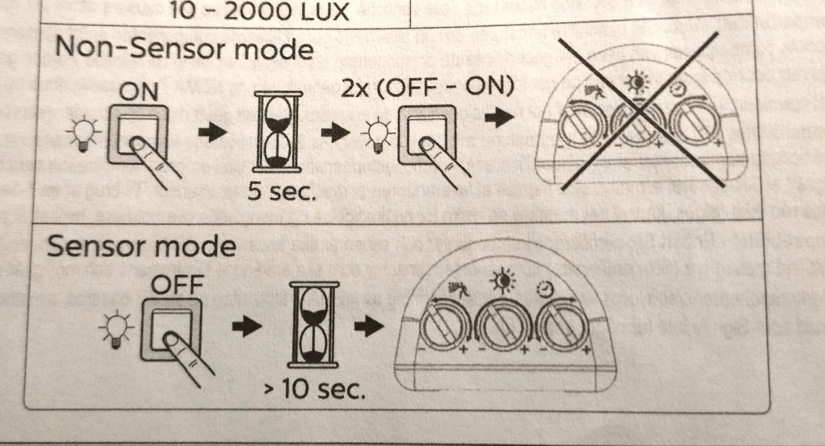

    Kupiłam naswietlacz led Philips BVP167 30W.
    Jak rozumieć schemat dołączony do instrukcji montażu? - załączony obrazek. Chodzi o to, jak ustawić żeby można go było załączać też ręcznie z domu włącznikiem. Instalacja jest pod to przygotowana. Instrukcja ustawienia naświetlacza LED Philips BVP167 30W z trybami sensorowymi.

    Żeby podłączyć niezależne włączanie naświetlacza musiałbyś go rozmontować i dostać się do przewodów w środku.
    Jest z tym trochę zabawy i chyba lepiej będzie używanie wbudowanej funkcji załączania naświetlacza na stałe poprzez szybkie włączenie i w ciągu 5 sekund podwójne wyłączenia i włączenie z powrotem.

    >>21355386 W ciągu 5 sekund czy po 5 sekundach? Poniżej jest to określone: w ciągu 10 sekund ustawiam parametry naświetlacza. A przy funkcji non-sensor, aby przejść z funkcji sensorowej (gdzie dopływ prądu jest włączony na stałe), należy najpierw wyłączyć, włączyć i po 5 sekundach czy do 5 sekund użyć podwójnej sekwencji wyłączania i włączania?

    A jak następnie przejść na trub z sensorem?
