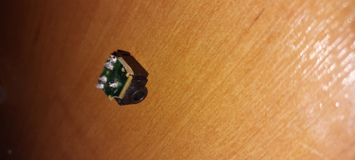

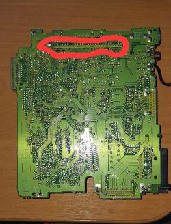

    Witam wszystkich, mam pewien problem, otóż chcę dołożyć aux do radia JVC KD-G312. Przeglądałem inne posty na ten temat, jednak nie znalazłem konkretnej odpowiedzi. Chcę się wpiąć za moduł fm (czy jak to się tam nazywa). Z tego co czytałem, jest to pin 14 i 15 (zaznaczone na zdjęciu, jak się mylę, poprawcie mnie). Tyle że nie chcę robić dodatkowego przełącznika, jak to jest w innym poście na forum, chcę zrobić to na jack z 5 pinami (zdjęcie), który ma niby sam rozłączać i załączać po podłączeniu. Pytanie teraz tylko, jak to wszystko podłączyć, co z czym?

    Znajdź schemat radia (service manual) i przeanalizuj. Trzeba sprawdzić które to piny tunera audio to wyjście prawe/lewe i jaką drogą idą do procesora audio. Po drodze zapewne będzie kondensator i trzeba będzie go wylutować i tam wpiąć się z gniazdem jack rozwiernym.
    Np. jeśli tor idzie w taki sposób:
    (tuner FM) wyjście lewe >>> (- kondensator +) >>> wejście audioprocesora lewe
    To wylutowujesz minus kondensatora i łączysz wyjście tunera z minusem kondensatora tymi pinami gniazda, które normalnie bez włożonej wtyczki są zwarte.
    Jeśli włożysz wtyczkę jack, sygnał z zewnętrznego urządzenia będzie wchodził na minus kondensatora zamiast dźwięku z tunera.
    Omomierz w dłoń i zmierz które piny gniazda normalnie są zwarte między sobą. Później włóż do gniazda kabelek jack i zmierz, który pin ma które przejście do wtyczki jack — w ten sposób łatwo odnajdziesz, co jest gdzie.

    Ja próbowałbym podłączyć (przełączające) gniazdo AUX tuż przed układem regulacji sygnałów audio (C162 i C172), a nie tuż za tunerem (C81 i C91).
