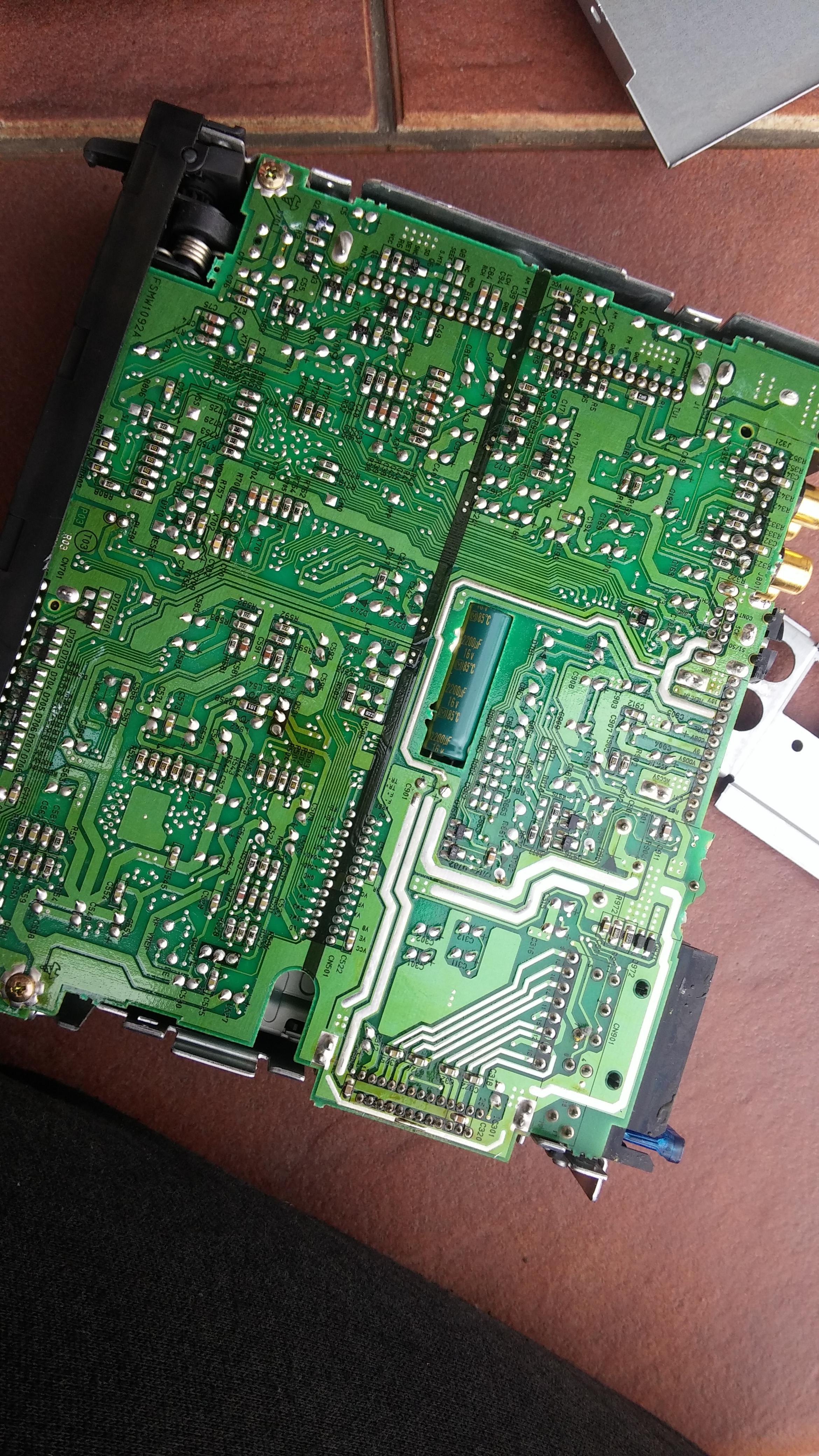

  • Jestem posiadaczem radyjka JVC KD-G322 i znudziło mi się nagrywanie płyt. Transmiter FM nie przekonuje mnie jakością dźwięku. Dlatego postanowiłem dorobić wejście AUX.
    Po przeanalizowaniu schematu udało się ustalić, że wystarczy wykorzystać ścieżki sygnału audio wychodzące z układu tunera FM/AM. Żeby jednak nie likwidować możliwości odbioru radia zamontowałem przełącznik dwupozycyjny ( RADIO/AUX-IN).
    Wejście AUX IN w JVC KD-G322 lub inne radia
    Wersja dla amatorów :
    1. Demontujemy radio (lepiej ze swojego samochodu...)
    2. Otwieramy pokrywę dolną - bez śrubek , bez problemu.

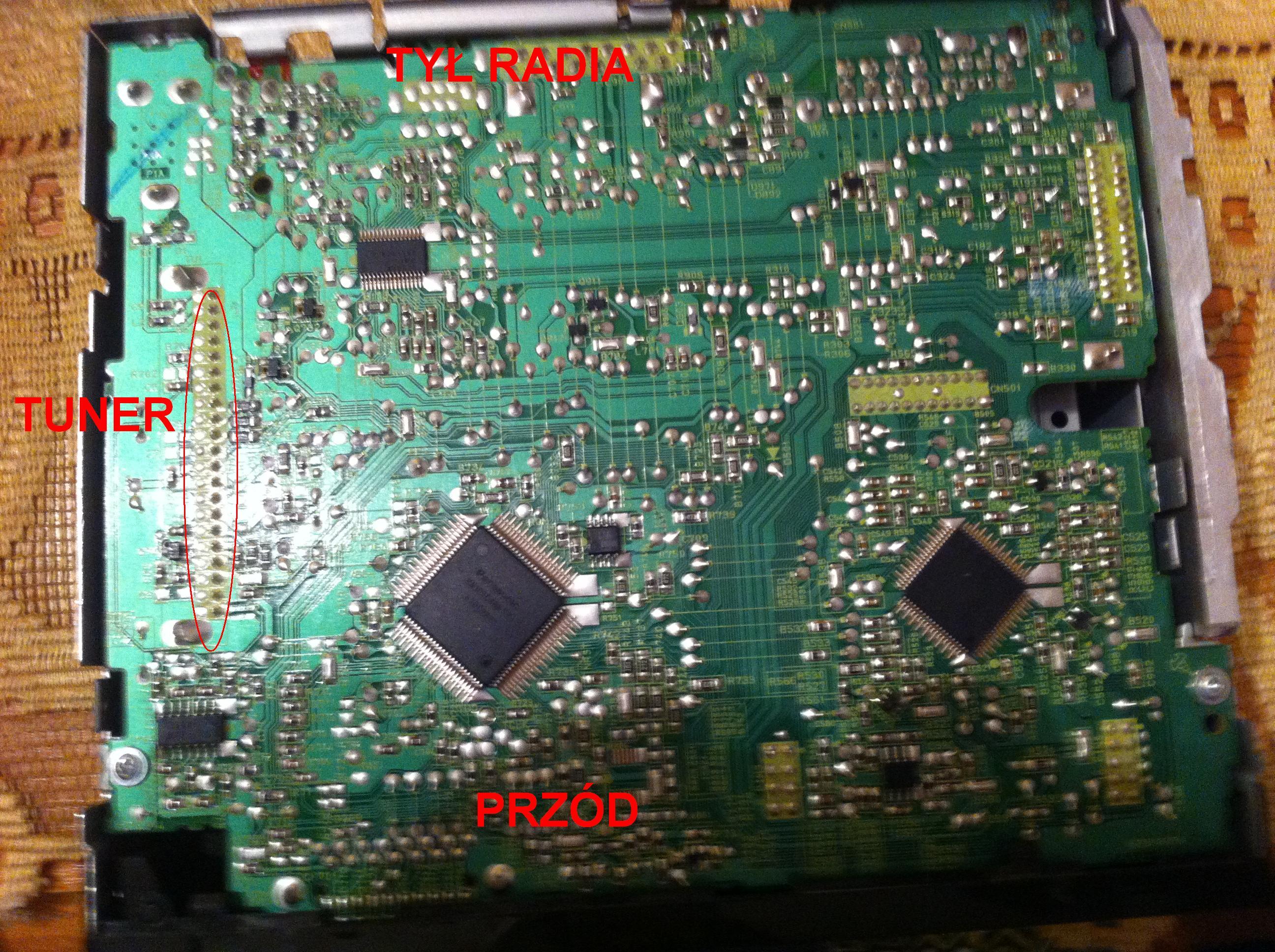

    3. Trzymając radio przodem do siebie, widzimy (foto) po lewej nóżki układu tunera radiowego.
    4. Lokalizujemy nóżki 14 i 15 , licząc od strony "tyłu" radia. Są to wyjścia audio , kolejno prawego i lewego kanału.
    5. Przecinamy ścieżki wychodzące z tych nóżek, w miejscu zaznaczonym na foto.
    6. Jeśli nie będziemy słuchać tunera to wystarczy przylutować przewód, z wcześniej kupionego kabla "mały jack", biały(zazwyczaj lewy kanał) do miejsca D za przeciętą ścieżką nóżki 15 (foto), czerwony do miejsca C za nóżką 14, a masę do ....
    5. Lokalizujemy masę, duży pin zaznaczony na zdjęciu lub inny punkt masy , np nóżki 2 , 8, 20.
    6. Wkładamy wtyk jack do telefonu/mp3/mp4/mp5.. , wybieramy w radiu tuner radiowy i słuchamy "Darude - Sandstorm"
    Jeśli jednak chcemy mieć możliwość wyboru :
    6. Lutujemy do nóżek 14,15 przewody "A" i "B". Do miejsca za przeciętą ścieżką (foto) lutujemy przewody "C" i "D". Szykujemy przewód z wtykiem jack lub gniazdem do montażu. Kabel lewego kanału L, prawego P, GND - masa

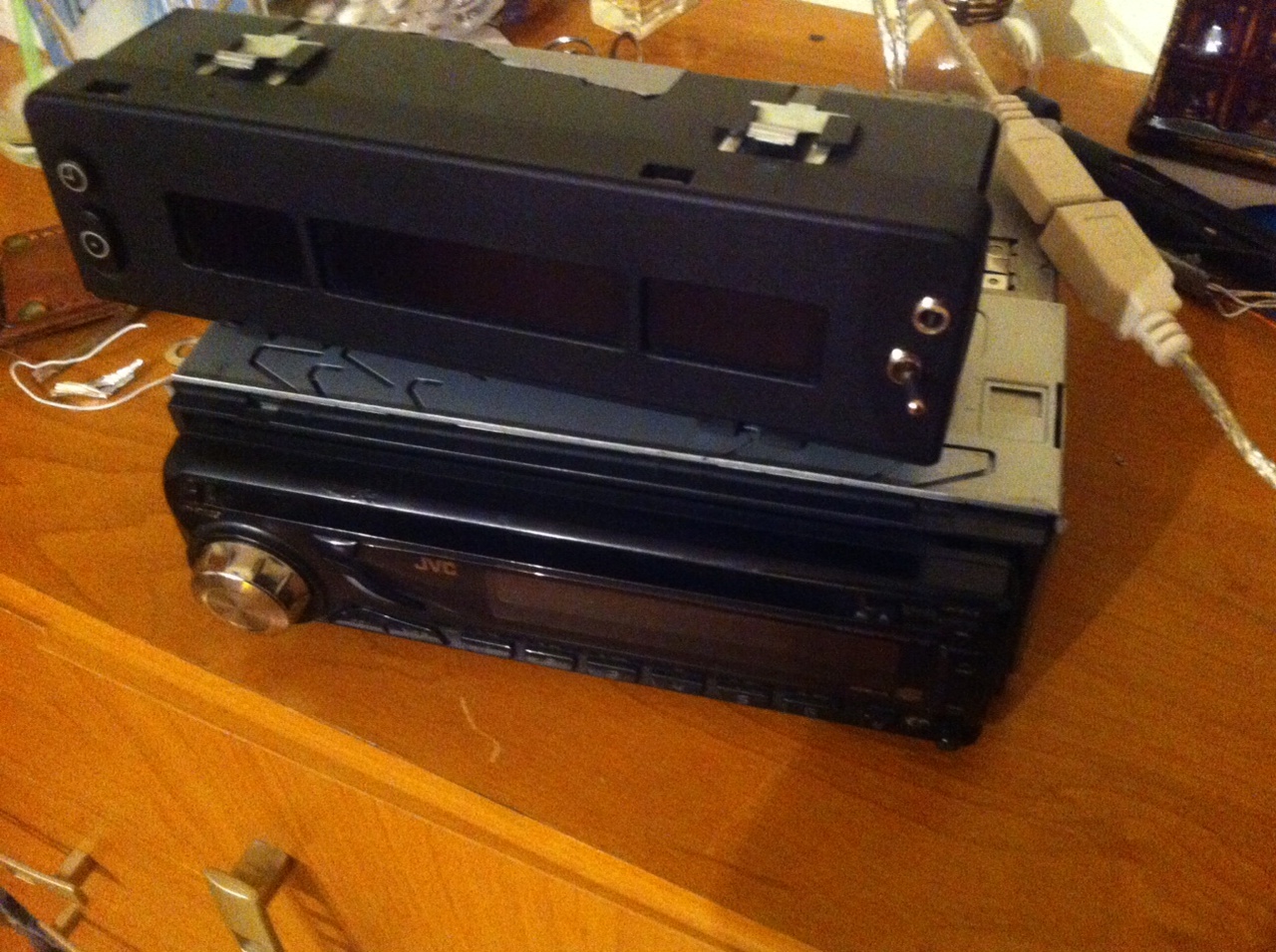

    Osobiście zamontowałem gniazdo i przełącznik w wyświetlaczu TID (astra F) , ponieważ tam najczęściej trzymam telefon. Aby jednak było możliwe wymontowanie radia zastosowałem wtyk i gniazdo usb - akurat 4 przewody+ masa.
